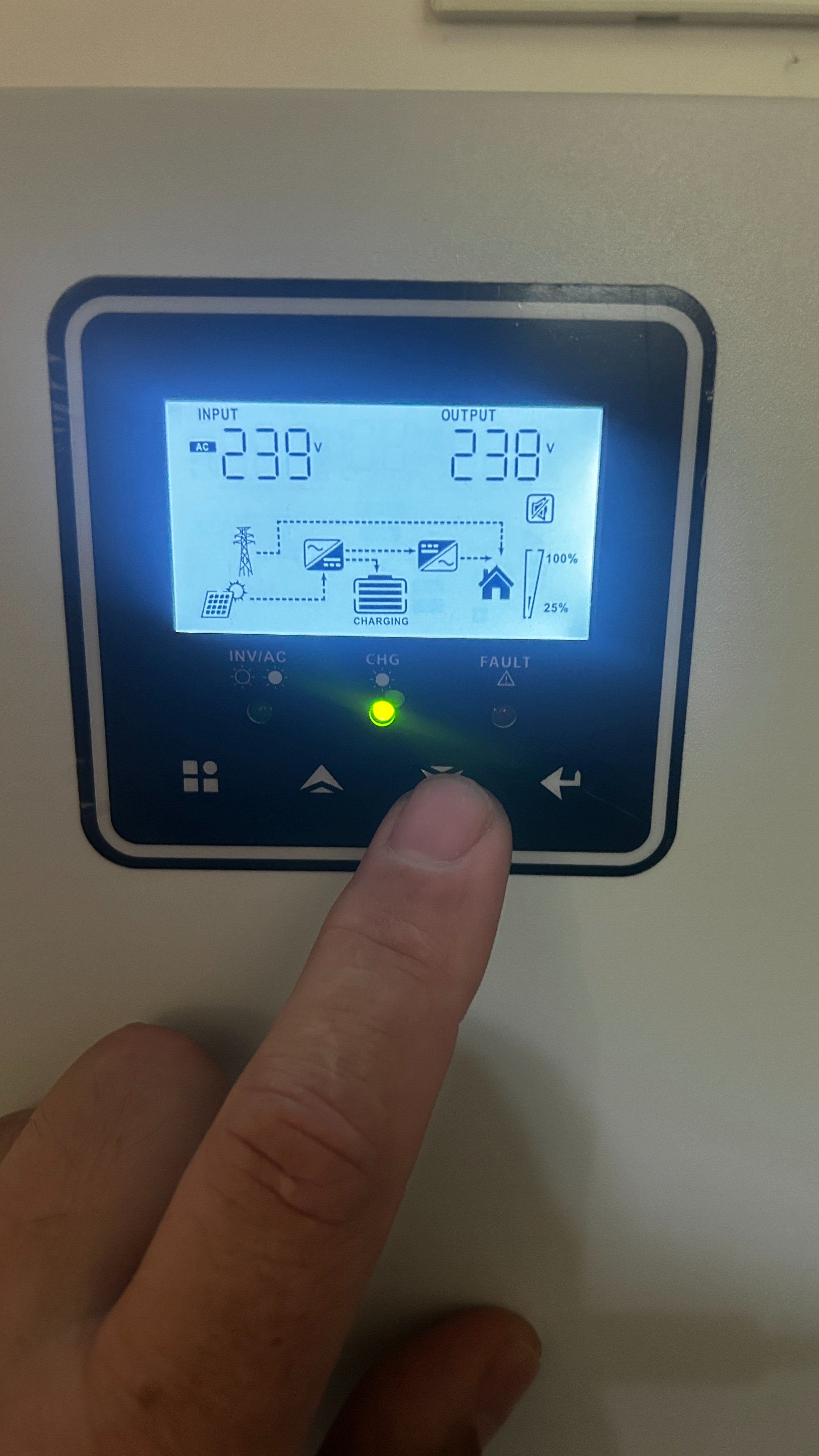

Ano. I když je baterie plně nabitá, tak si to bere 60W ze sítě do spotřeby. Měří mi to chytré měřáky. Mám tam dva. Jeden měří spotřebu ze sítě a druhý celkovou spotřebu z výstupu střídače. Mám to tak, abych měl přehled o úspoře.
Zde je ještě snímek displeje:

To tvé zařízení CARSPA MKS1000 jsou vlastně 3 zařízení v jednom. Měnič 12DC/230AC, mppt regulátor a nabíječ baterie 230Ac/12DC. A ty vypneš ten měnič - určitě na to má tlačítko. Kamery obvykle běží na 12V. No a to je vše. Když Carspa vhodně nastavíš, tak bude dobíjet baterii a když napětí na baterii moc poklesne, tak ji bude dobíjet ze sítě dokud se částečně nenabije.

Možné vysvětlení toho stálého odběru okolo 60W ze sítě je viz tento odkaz.
Pokud odpojíte AC vstup měniče od DS měl by měnič přejít do čistě ostrovního provozu (Off-grid). Pokud PV panely a baterie bez problémů utáhnou spotřebiče i režii měniče, potvrdí se, že 60 W je pouze režijní/udržovací příkon z DS.
Případné řešení = odpojovací stykač: U měničů této řady uživatelé pro dosažení nulového odběru z DS při dostatku energie z FV panelů a baterie často instalují externí stykač na přívod AC vstupu, který DS fyzicky odpojí a připojuje ji (např. přes Dry Contact relé měniče) až ve chvíli, kdy napětí baterie klesne na nastavené minimum.
