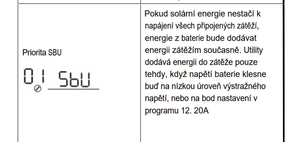

Ano. I když je baterie plně nabitá, tak si to bere 60W ze sítě do spotřeby. Měří mi to chytré měřáky. Mám tam dva. Jeden měří spotřebu ze sítě a druhý celkovou spotřebu z výstupu střídače. Mám to tak, abych měl přehled o úspoře.
Zde je ještě snímek displeje:

Ale při nastavení SBU to tam vyloženě píšou buď a nebo:
Napadá mne prostě změnit ampéry nad nebo pod 20A. Třeba jít na 10A. Pro 100W by mělo stačit. Nevím jestli to tu někdo někdy neřešil, ale nějaký přesný napěťový DC relé od 6 do 50VDC pro odpojování a připojování ACin by to možná řešilo na 0W.

Možné vysvětlení toho stálého odběru okolo 60W ze sítě je viz tento odkaz.
Pokud odpojíte AC vstup měniče od DS měl by měnič přejít do čistě ostrovního provozu (Off-grid). Pokud PV panely a baterie bez problémů utáhnou spotřebiče i režii měniče, potvrdí se, že 60 W je pouze režijní/udržovací příkon z DS.
Případné řešení = odpojovací stykač: U měničů této řady uživatelé pro dosažení nulového odběru z DS při dostatku energie z FV panelů a baterie často instalují externí stykač na přívod AC vstupu, který DS fyzicky odpojí a připojuje ji (např. přes Dry Contact relé měniče) až ve chvíli, kdy napětí baterie klesne na nastavené minimum.
