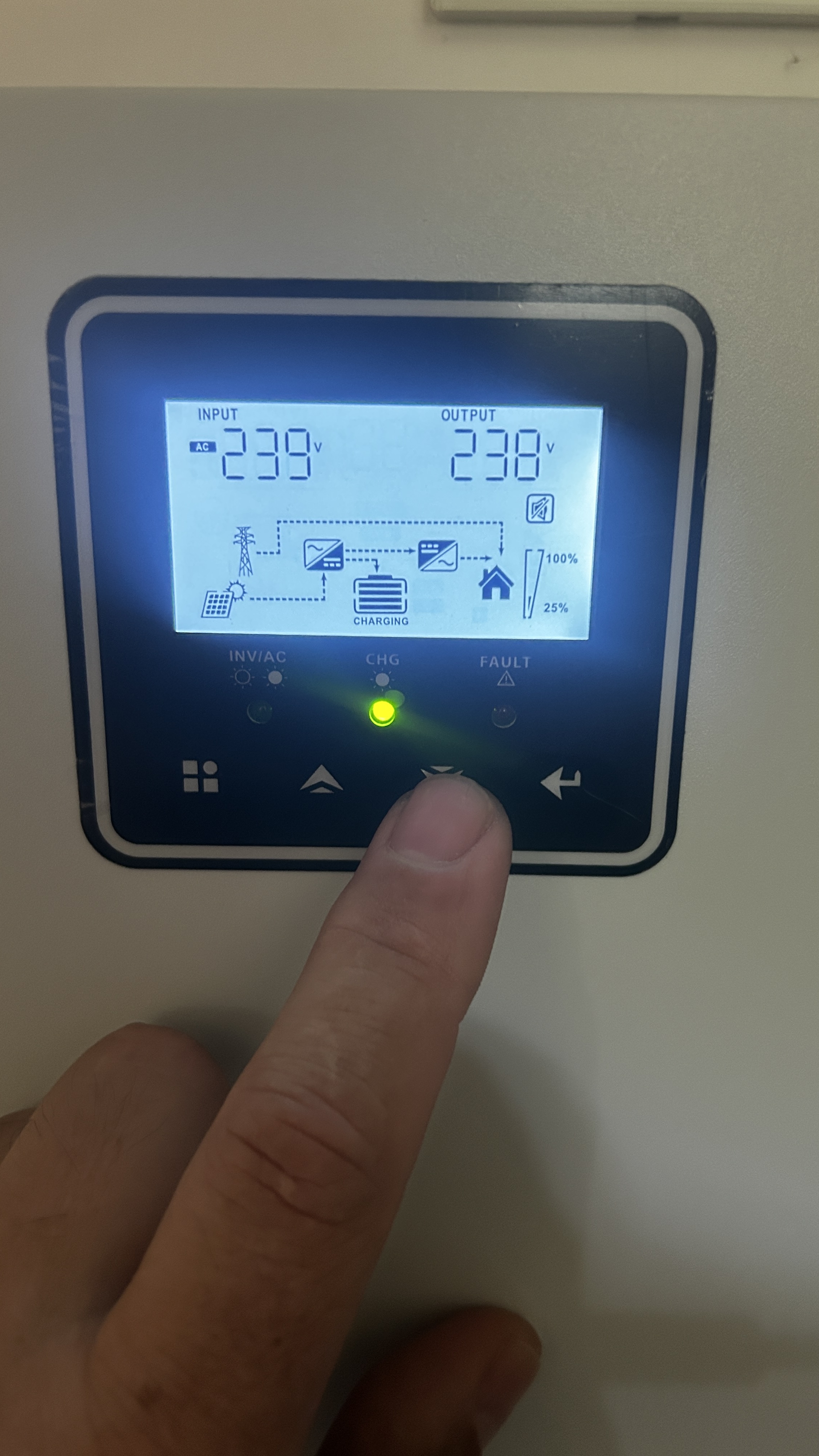

Zdravím.
Na chatě mám kamerový systém, který baští cca 100W 24/7. Napadlo mě, že bych ho mohl krmit jen za pomoci FVE. Na střeše mám 4 panely po 285 Wp. Jako baterii jsem koupil 200Ah LiFePo4 baterii s napětím 12V. Se střídačem jsem ovšem narazil. Teď tam mám asi to nejlevnější co jde u nás koupit (teď už vím, že to byla blbost) - CARSPA MKS1000 s MPPT. Co mě na tom trápí je fakt, že i když mám nastavenou prioritu Sun/battery/unity a nabíjení baterie pouze z panelů, tak mi nonstop i při výkonu solárů přes 300W teče ze sítě kolem 60W.
A teď mám dva dotazy:
1) Nenajde se zde někdo, kdo by s tímhle měl nějakou zkušenost a popřipadě mi poradil jak by se to dalo vyřešit?
2) Nebylo by lepší vyměnit střídač a pokud ano, můžete mi nějaký doporučit? Mělo by to pracovat v režimu, že pokud bude dostatek energie z panelů, tak by měl kromě spotřeby dobíjet baterii, když dojde energie z panelů, tak by měl přepnout na baterii a nakonec když dojde baterie, tak přepnout na síť. Ještě bych asi ocenil i možnost monitorování online přes net.
Děkuji moc a prosím o pochopení blbce, který to zkoušel sám.

Mé nastavení (první číslo je položka v menu/nastavená hodnota):
01 - SbU
02 - 20A
03 - UPS
05 - USE
06 - Lrd
07 - trd
09 - 50 Hz
10 - 230V
11 - Uti 10A
12 - 11,5V
13 - 13,8V
14 - dI5(nebo to je S) 20A
16 - OSO
18 - bOF
19 - rEP
20 - LOn
22 - AOF
23 - bYd
25 - Fd5 (nebo to je S)
26 - Cu 14.1V
27 - FLu 13,5V
29 - COu 11,0V
30 - Cd5 (nebo to je S)
31 - Eu 14,6V
33 - 60
34 - 120
35 - 30d
36 - Ad5 (nebo to je S)
“5” nebo “S” na tom displeji vypadá úplně stejně
