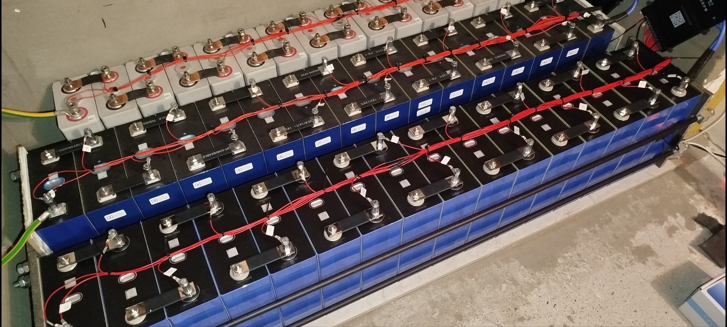

Re: shutyho FVE
K elektrarni pripojena dalsia bateria - Cornex 315Ah, kupovana od Docan Power. Len tak tak sa vosla do priestoru pre baterie, ktore bolo povodne zamyslane pre 3 packy Calb 100Ah.
Vcera prebehlo prve nabitie a zrovnanie clankov. JK BMS sa troska zapotila ale nakoniec to dorovnala. Clanky mali pri ukonceni 3.63V, celok 58V.
Celkova kapacita baterii vo FVE je aktualne 35kWh.

Hezké, ale asi by dávalo smysl to něčím zakrýt, třeba plexisklem. Stačí upadlý klíč nebo šroubovák a bude veselo.

Schovat do skříně nejlepe na kolečkách a mezi články dát mica prolozky. Měla by se tím zvýšit bezpečnost.

Pripadne aspon vytlacit krytky na poly baterie. Ja som si ich pre istotu dal aj do boxu, pre lepsi spanokunicast píše: čtv srp 06, 2026 2:55 pmHezké, ale asi by dávalo smysl to něčím zakrýt, třeba plexisklem. Stačí upadlý klíč nebo šroubovák a bude veselo.

Je to docasne prekryte OSB doskou aby tam nic nepadlo. Musim teraz domurovat prednu stenu aby vznikol akysi box a nan spravit "dekel" s dvierkami. Budem realizovat odvetranie priestoru a rozmyslam ze na to napojim aj tento bateriovy box.
