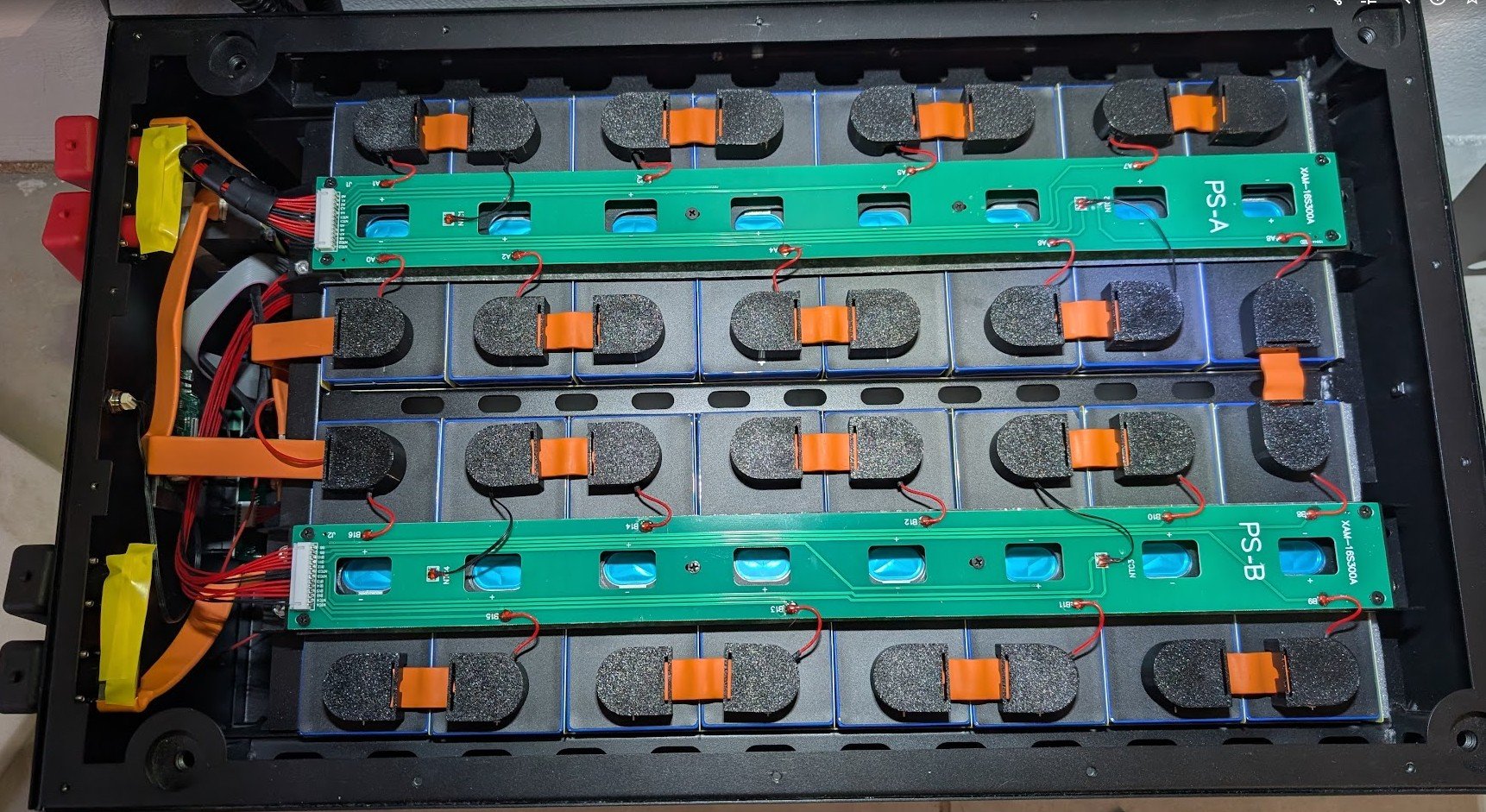

Re: shutyho FVE
K elektrarni pripojena dalsia bateria - Cornex 315Ah, kupovana od Docan Power. Len tak tak sa vosla do priestoru pre baterie, ktore bolo povodne zamyslane pre 3 packy Calb 100Ah.
Vcera prebehlo prve nabitie a zrovnanie clankov. JK BMS sa troska zapotila ale nakoniec to dorovnala. Clanky mali pri ukonceni 3.63V, celok 58V.
Celkova kapacita baterii vo FVE je aktualne 35kWh.
- Příspěvky: 2785
- Reputace:531
Re: shutyho FVE
Hezké, ale asi by dávalo smysl to něčím zakrýt, třeba plexisklem. Stačí upadlý klíč nebo šroubovák a bude veselo.
- Příspěvky: 6513
- Reputace:644
Re: shutyho FVE
Schovat do skříně nejlepe na kolečkách a mezi články dát mica prolozky. Měla by se tím zvýšit bezpečnost.
- Ghost86
- Příspěvky: 288
- Reputace:16
- Lokalita: SK - Kysuce
- Výkon panelů [Wp]: 9kWp
- Kapacita baterie [kWh]: 16Kwh (16s)
Re: shutyho FVE
Pripadne aspon vytlacit krytky na poly baterie. Ja som si ich pre istotu dal aj do boxu, pre lepsi spanokunicast píše: čtv srp 06, 2026 2:55 pmHezké, ale asi by dávalo smysl to něčím zakrýt, třeba plexisklem. Stačí upadlý klíč nebo šroubovák a bude veselo.
