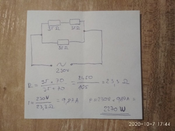

Ohrievanie bojleru cez Siton uz nestaci - je hnusne pocasie. Tak siel bojler na DS a na Siton som zapojil elektricke teleso v aku nadrzi.
v telese tj 6/4 4,5kw 3f som zmenil zapojenie spiral, dve zapojil do serie a tie potom paralelne k tretej. podla vypoctov to ma cca 2250W.
Myslite ze taketo zapojenie spiral ma nejake negativa?
inak mokre teleso na Sitone menej bzuci ako suche...

jedine negativum je že bude stejně už tak hnusně že ti siton nic do nádrže nedá resp ani to nepocítíš.... výpočet je asi OK... sitonu ani tělesu to nevadí.

Vdaka. ano mas pravdu v takomto pocasi to skoro nema vyznam. lepsie by bolo tlacit to do baterky a aspon to pouzit na svietenie a napajanie dc zariadeni ako mam v plane. ale kym to este nemam spojazdnene tak aspon ta elektrika z panelov nevyde nazmar.

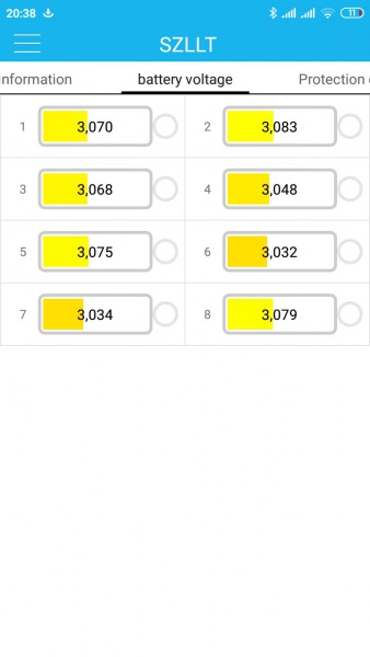

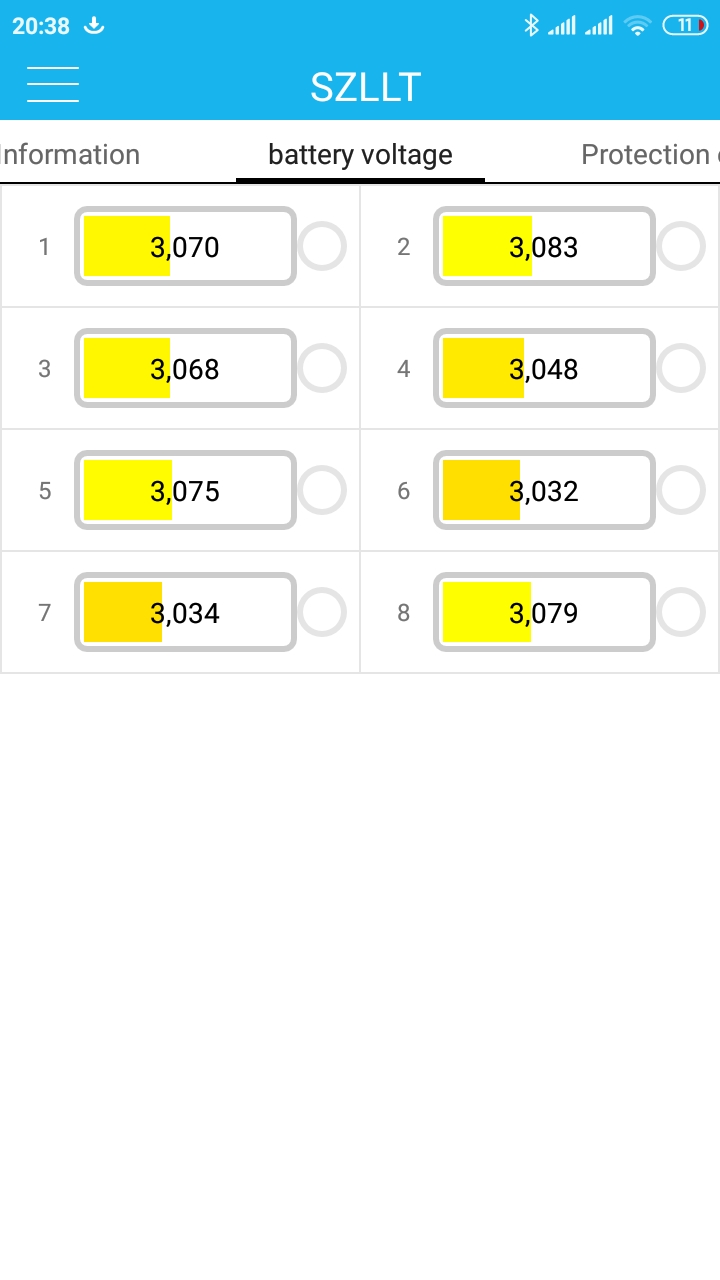

Vcera som meral kapacitu CALB lifepo kupenych na aliexprese, report som dal do vlakna o nich tu:
https://forum.mypower.cz/viewtopic.php? ... cb#p135058
pod 3,15V sa clanky, teda paralelne dvojice clankov zacali uz celkom viditelne rozchadzat. bateria je 8s2p. nemyslim si ze je to nejak tragicke ale aj tak otazka pre skusenejsich: mam to nejak riesit alebo netreba? napadlo ma skusit poprehadzovat niektore clanky z dvojic medzi najsilnejsimi a najslabsimi, co vy na to?

podla mojho nazoru je to velmi zavazny fakt pretoze 3.15V nie je ziadne hranicne napatie pre LiFePo clanky !
Jezisi ved 3.2V maju nominalne napatie...
Co ti asi tak budu robit pri 3.0V alebo nedajboze 2.9V ? Ked kuknes na krivky LiFePo tak pod tromi voltami zacina sranda v zmysle SoC, zivotnost, vnutorne odpory atd. Tvoje rozhodnutie neist pod 3.15V je uplne spravne a aj logicke z hladiska poskytnutej kapacity, je to ale velmi velmi vysoke napatie vzhladom na technologiu.
Teraz uz vies preco boli take lacne.

co se ti rozchází? hodinky? Při jakým je tohle odběru?

7,5A odobratych 105% kapacity, tj 210Ah z 200Ah baterkykodl69 píše:co se ti rozchází? hodinky? Při jakým je tohle odběru?

Mají deklarovanou kapacitu a je jasné, že se budou trochu lišit. Žádný problém nevidím. Právě proto se dělá top balancing - a články se dole začnou rozcházet. Zřídka se dělá bottom balancing a pak se články více rozcházejí př nabití.

Neries to,shuty píše:Vcera som meral kapacitu CALB lifepo kupenych na aliexprese, report som dal do vlakna o nich tu:
je to velmi dobry subeh, budes proste vypinat ked najslabsi clanok sa bude blizit k 3V (maly odber). Ak si pritom dostal viac ako 100% nominalnej kapacity neries to. Nikto rozumny nejde na 3V pri vybijani malym prudom.
Mozes skusit optimalizovat dvojice, len to by chcelo mat to zmerane po clankoch. Rozdiel 20 -30mV moze byt 2-3Ah rozdiel kapacity clankov.

ok, dakujem páni za odpovede. nebudem to teda nejako riesit, len prehodim jeden clanok z najsilnejsej dvojice s clankom z najslabsej, ostatok budem len sledovat.
