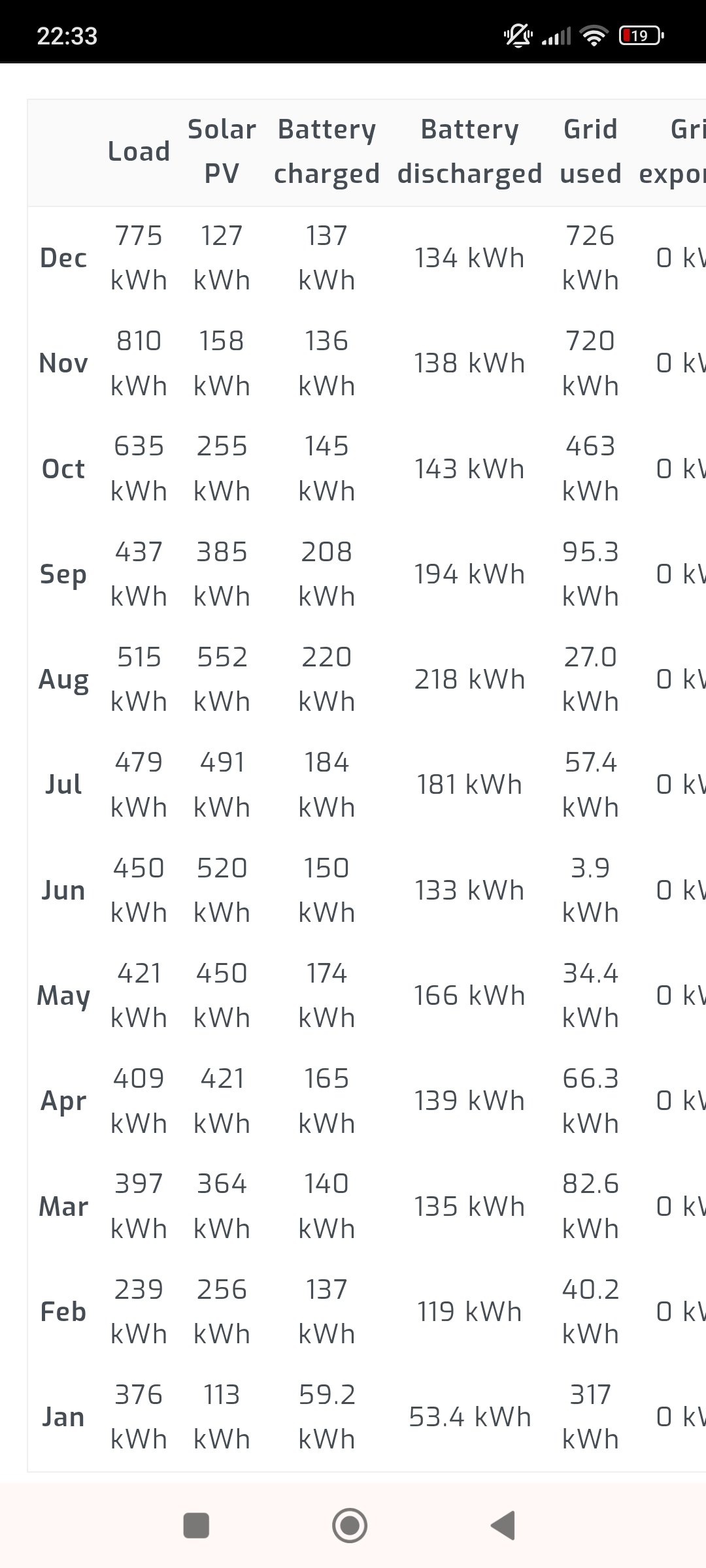

Re: shutyho 24 volt FVE
u nas dopadol rok 2025 nasledovne:
