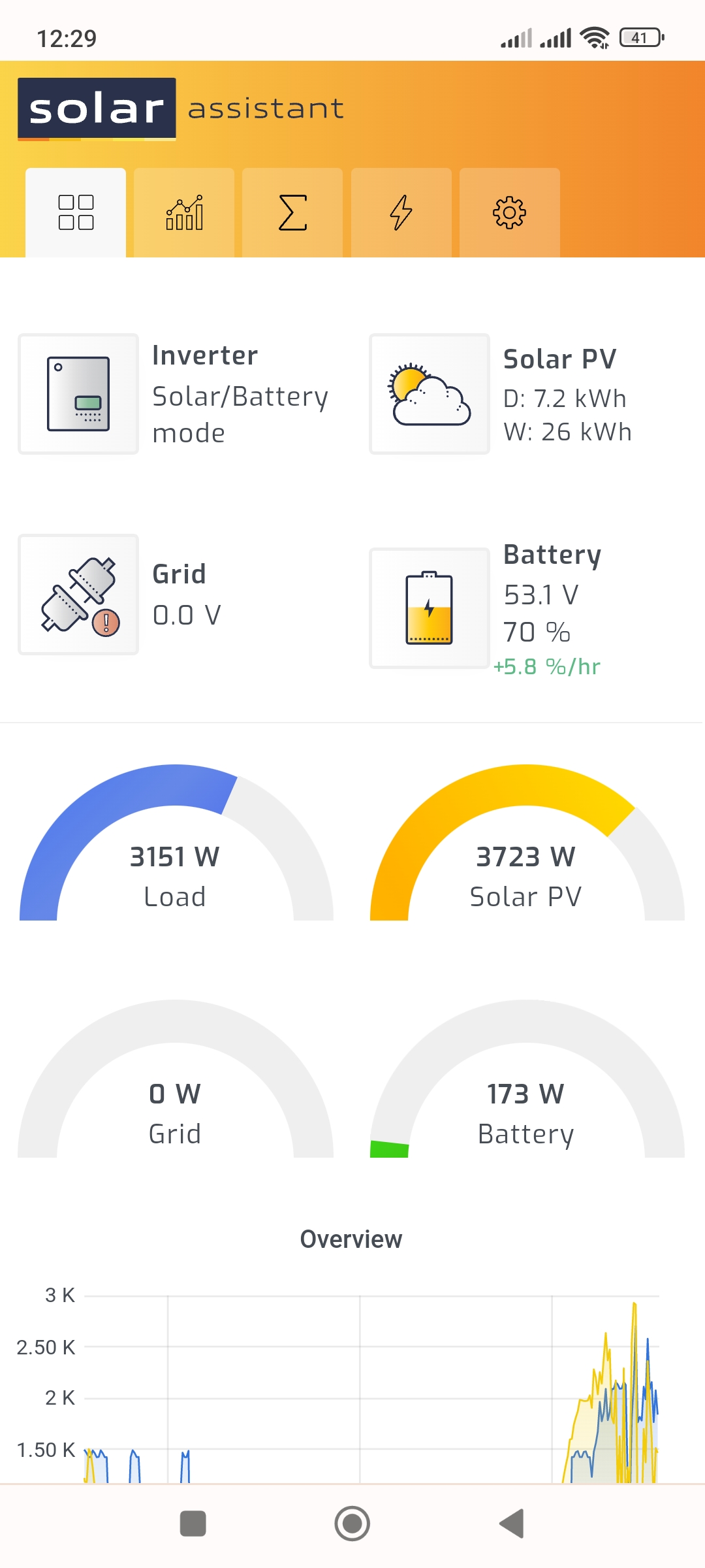

Dnesna vyroba 15.0kWh, spotrebovane 14.4kWh.
Od 1.10 za menicom spotrebovane cisto z FVE 50.81kWh :yes:

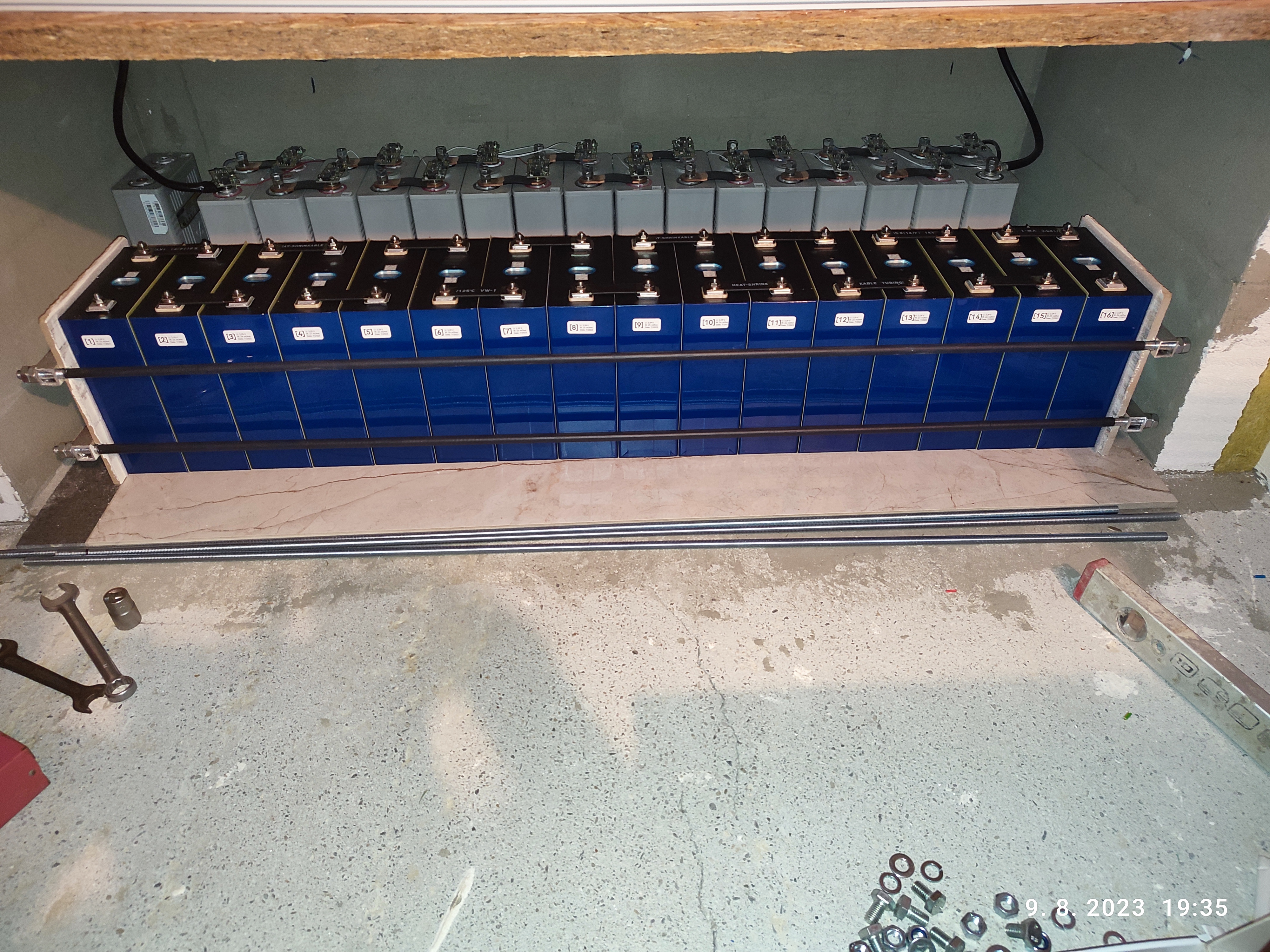

Pred par tyzdnami dorazili nove baterky z ciny od DOCAN POWER, REPT 280Ah, clanky su opticky paradne, uplne rovne, prilozili aj insulation sheets, prepojky a matice.
clanky som stiahol ako vidno na foto, tak od oka, ziaden extrem. dotahoval som rukou s citom.... uvidime....
bms dorazila, JK bms 200a.
zajtra idem nakupit kablove oka a bude sa lisovat a zapajat, nasledne sa bude testovat kapacita. IR som meral len modelarskou nabijackou a udaje neboli daleko od predajcom uvedenych...
REPT 280Ah, v pozadi starsie CALB 100Ah
