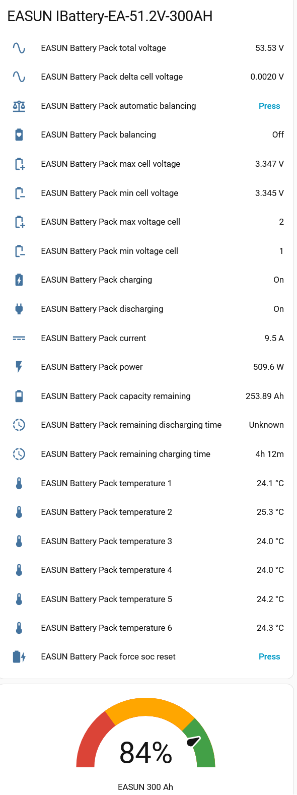

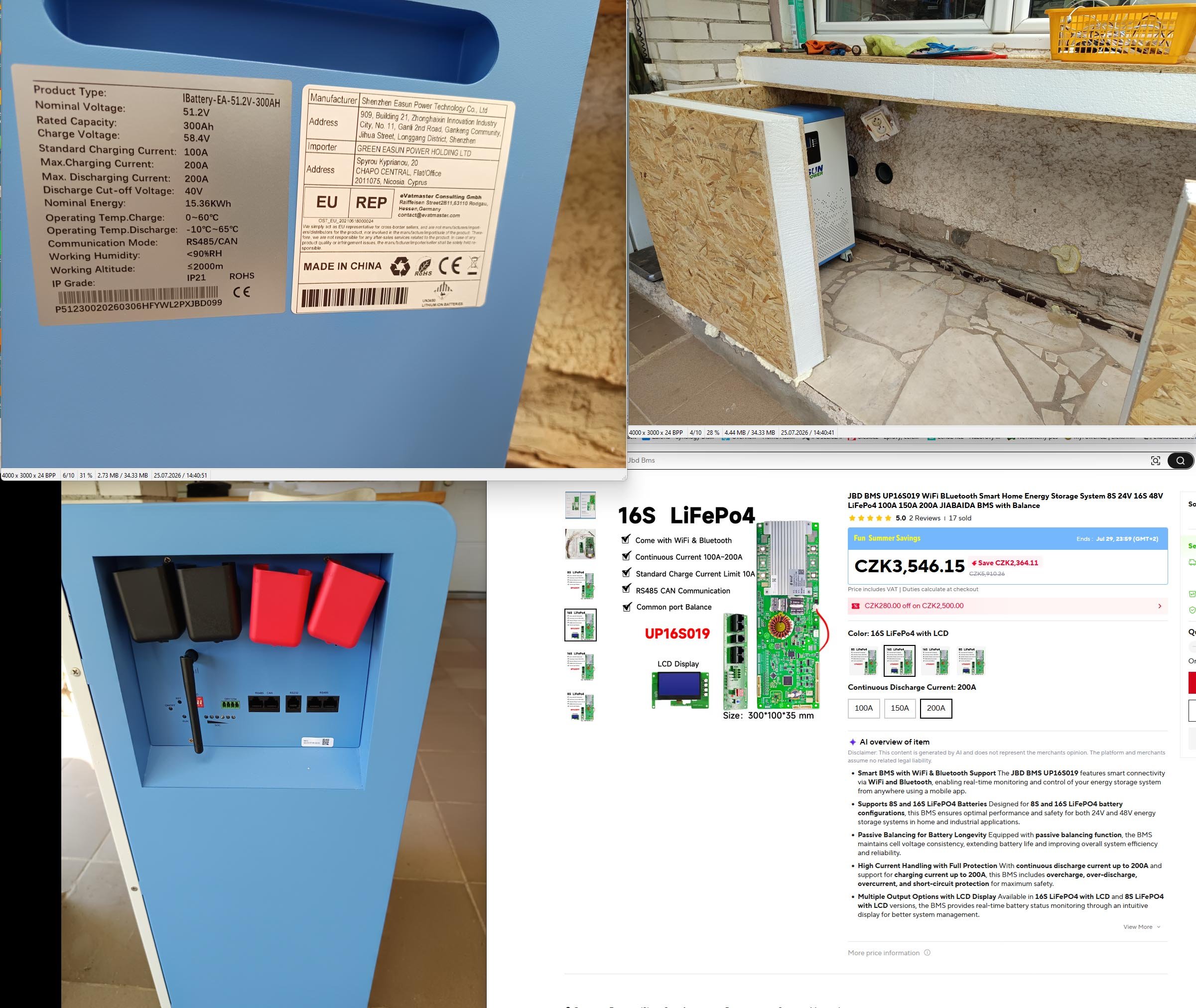

Box na baterie se pomalu dokončuje a dovnitř se budou stěhovat baterie. Jako základ tam je nově pořízené úložiště od EASUN. Návod k němu je velmi stručný, ale stačilo ho obejít s mobilem a hned bylo jasné, že uvnitř je JBD BMS ve verzi s displejem a i s vyvedenými všemi rozhraními. Integrace byla nejjednodušší přes esp32 s esphome, které vyčítá přes ble data podle projektu https://github.com/syssi/esphome-jbd-bms/tree/main a přes wifi je posílá do HA. Ty podstatné parametry si zobrazuji. To esp32 budu muset ještě předělat na esp32 C3 s displejem, aby na něm byly zobrazeny základní hodnoty - napětí, SOC, proud, delta napětí.
- Příspěvky: 7297
- Reputace:1029
Re: FVE s podporou z DS
Nemohl jsi alespoň tu vnitřní část udělat z cetrisu/cemvitu? Anebo proč jsi to nevyzdil z ytongu? Takhle to máš komplet všechno hořlavé ...
