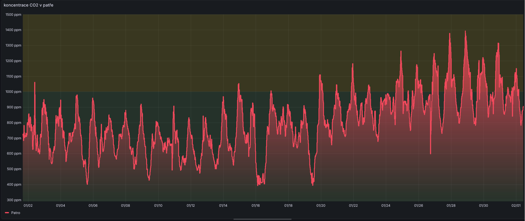

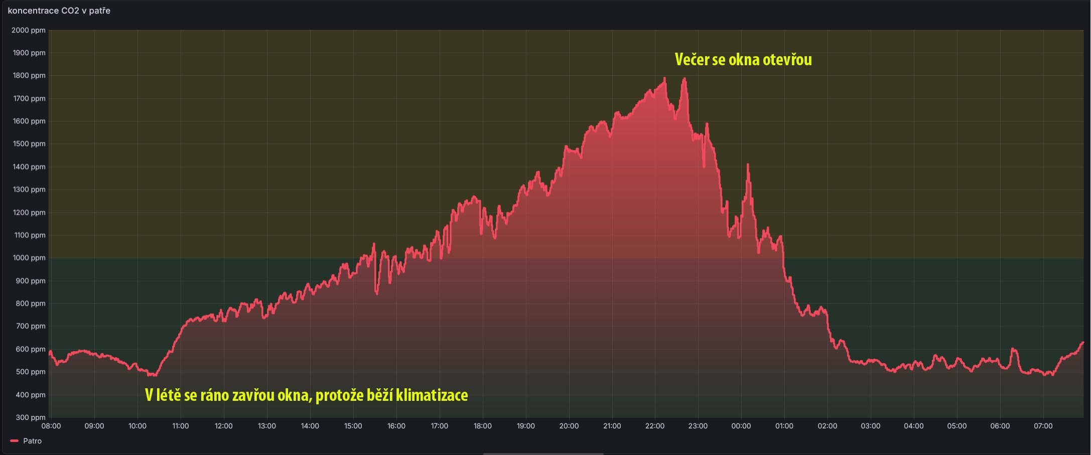

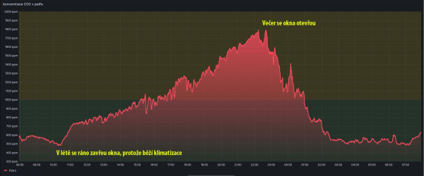

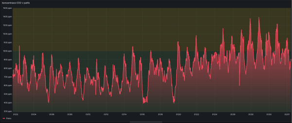

U málo větraného baráku jsou vysoké koncentrace CO2 nejen v zimě, kdy nikdo nechce pouštět teplo ven, ale i v létě, kdy nikdo nechce pouštět teplo dovnitř. U nás to vypadá během 24 hodin třeba takto: Měřák CO2 jsem poskládal před rokem a zatím žádný problém viewtopic.php?t=1228&start=740#p258581
- Příspěvky: 8431
- Reputace:1096
Re: FVE s podporou z DS
To máš buď hodně utěsněno, nebo vás je na malé ploše moc...
- Příspěvky: 4101
- Reputace:929
Máme to doma podobne, tým že sa aj varí na plyne. Preto zvažujem rekuperáciu.
- Příspěvky: 5004
- Reputace:980
- Kapacita baterie [kWh]: 62
Na plynu se vaří výjimečně v zimě, ale jinak v zimě máme ty max. koncentrace CO2 nižší - asi proto, že se topí v krbu a ten si bere vzduch z baráku, tak se do něj dostává čerstvý vzduch škvírami. Barák je starý, okna, dveře a izolace bylo to první, co jsem dělal.
