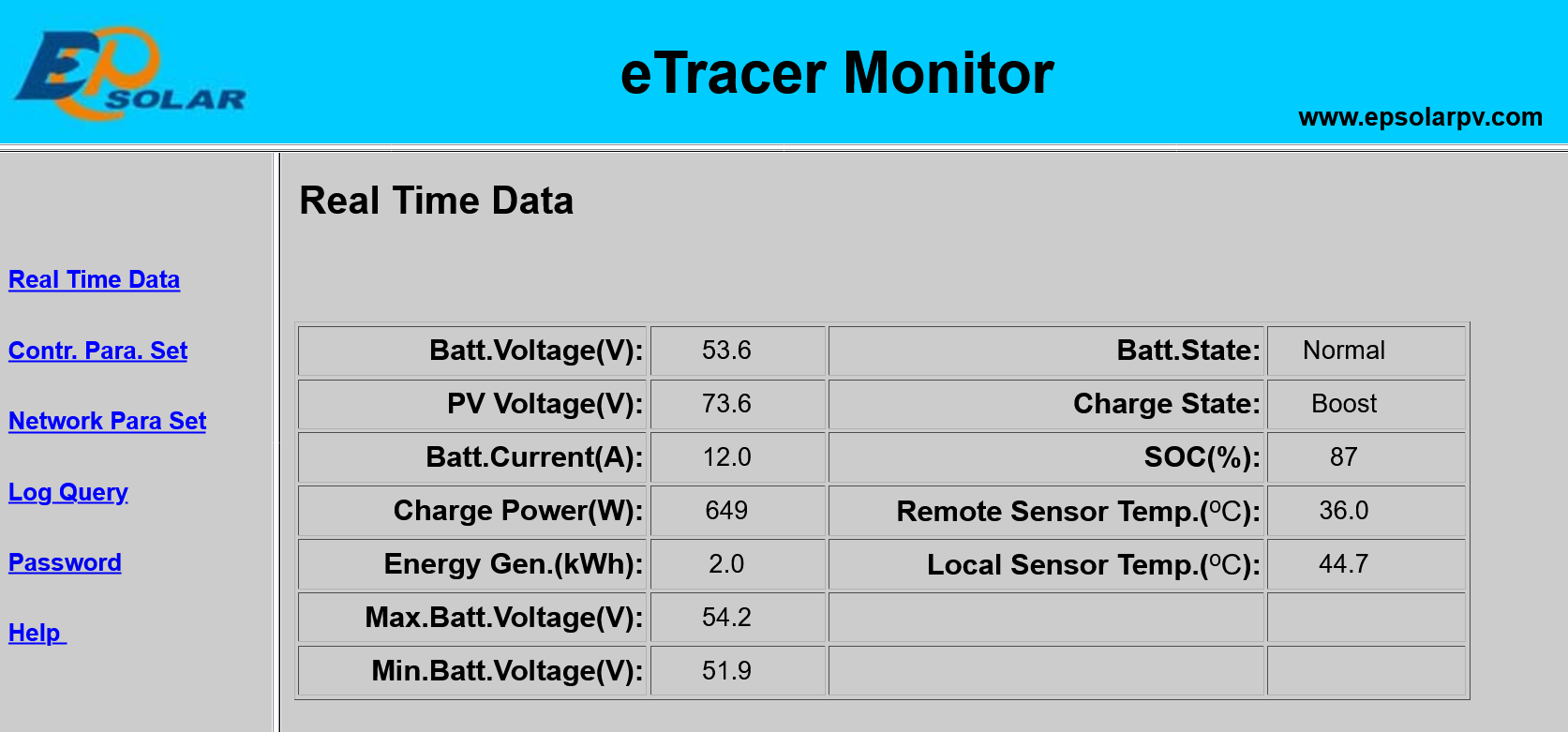

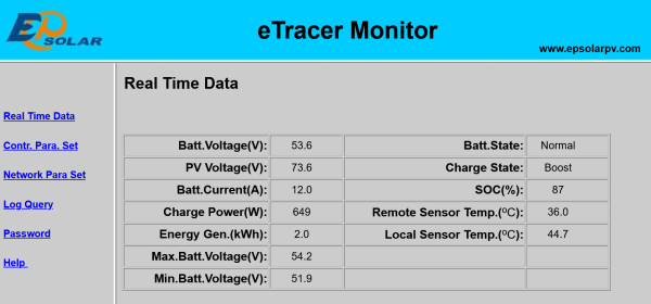

13 let mi běží mppt regulátor EPSolar ET6415N. 60 A a max. 150 V. Chladí se pasivně a nesmí se přepanelovat, protože stále drží mppt bod a na vysoký proud se odpojí kvůli přehřátí. Regulátor má vlastní web server, takže se mohu kouknout na jeho data:

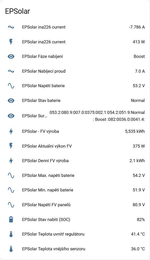

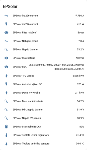

Nějak se mi nedařilo dané hodnoty dostat do HA, tak jsem na to rezignoval a vřadil do přívodu k baterii bočník a monitoroval dobíjecí proud takto přes ESPHome. Až teď. Při spolupráci s AI se i z někoho, kdo není programátor, programátor stane. Data se mi nedařilo ze stroje na kterém běží HA vyčítat, protože tento starý regulátor používá prehistorický formátu HTTP/0.9 (který vznikl v roce 1991 a neobsahuje vůbec žádné HTTP hlavičky) a z bezpečnostních důvodů to HA odmítal přijmout.
Takže do configuration. yaml stačilo přidat, že má brát i tento starý formát a načíst všechna data:
Kód: Vybrat vše
command_line:
  - sensor:
      name: "EPSolar Surová data"
      # Parametr --http0.9 povolí zpracování starého formátu z regulátoru
      command: 'curl -s --http0.9 "http://192.168.0.9/RTMonitor?id=123"'
      scan_interval: 30
a načtená data si rozdělit na jednotlivé senzory - do configuration.yaml části template vložit

Pak už vše funguje a k dispozici jsou všechna data:
Malý krok pro lidstvo, velký skok pro člověka.
