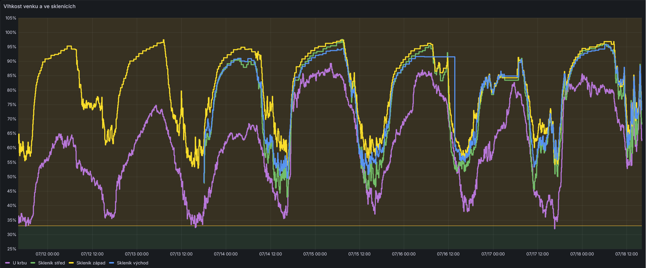

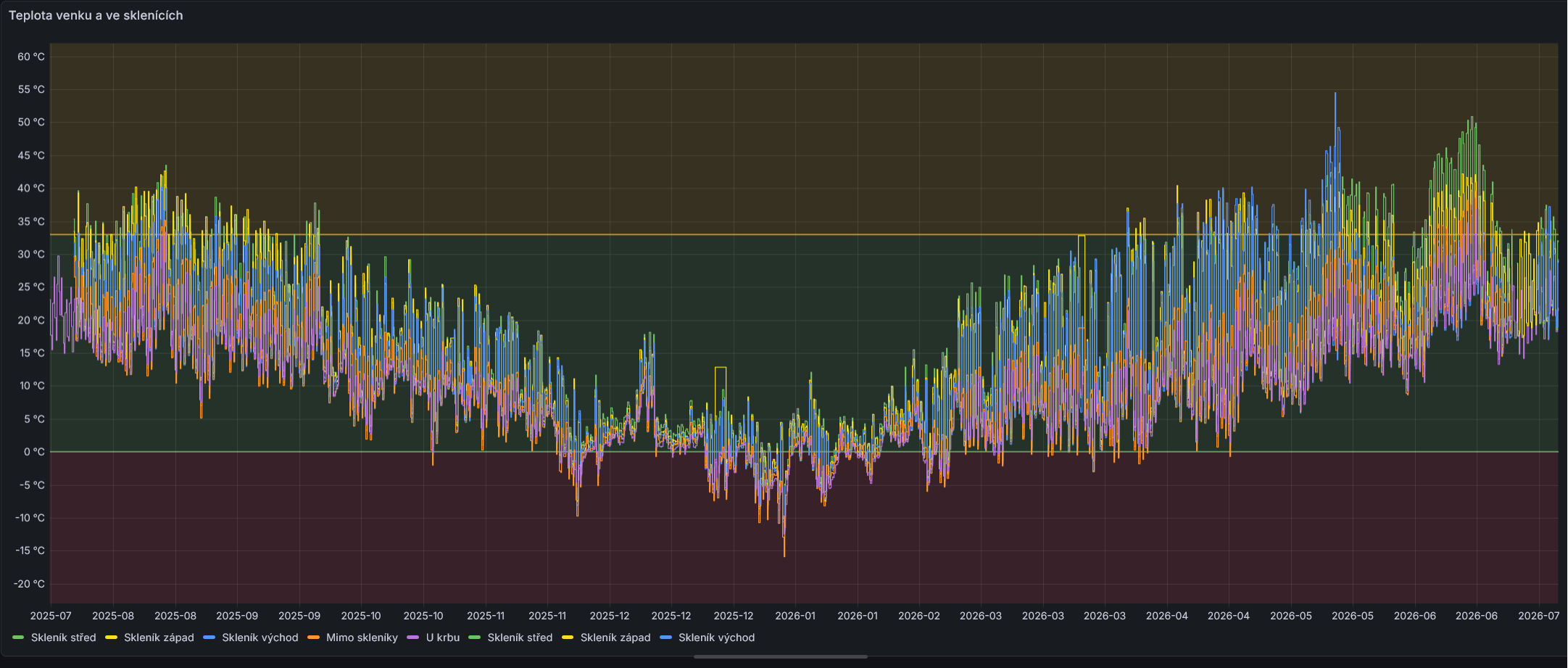

Po dvou a půl roce odešlo Shelly Uni, kterým jsem monitoroval teploty ve sklenících pomocí čidel DS18B20. Shelly Uni bylo v jednom skleníku, takže vysoké teploty, vlhkost (i kondenzující), tak nic divného. Nahradil jsem ho zigbee čidly SONOFF SNZB-02P Zigbee (senzor teploty a vlhkosti), i ten nejvzdálenější je sítí zigbee pokryt. Tím ubylo pár drátů, které občas překážely a získal jsem i údaj o vlhkosti. Teplota sloužila ke spínání topení na konci zimy. Roční záznam pak vypadá třeba takto: A týdenní záznam vlhkosti novými čidly zigbee:
