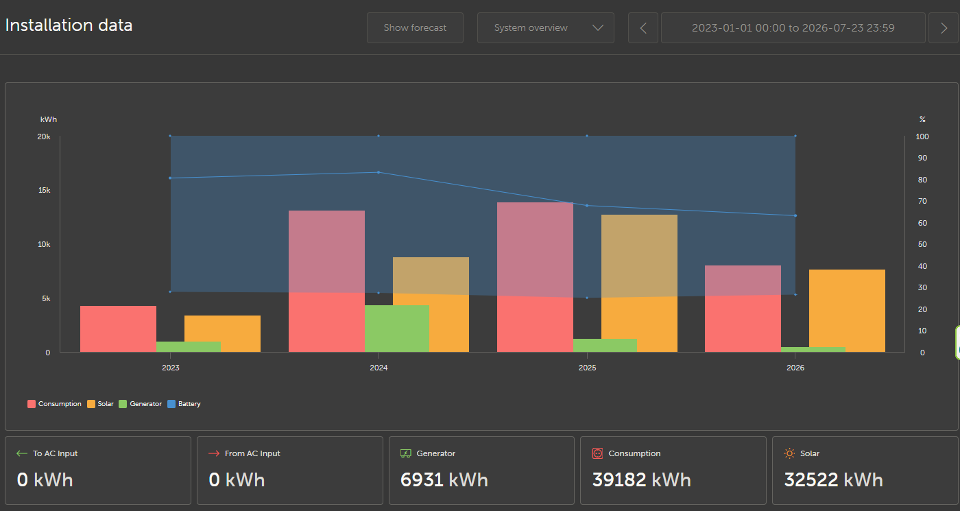

Dnes som len tak nakukol do štatistík a od 02/2023 mám natočené cez 26 MWh za meničmi.
