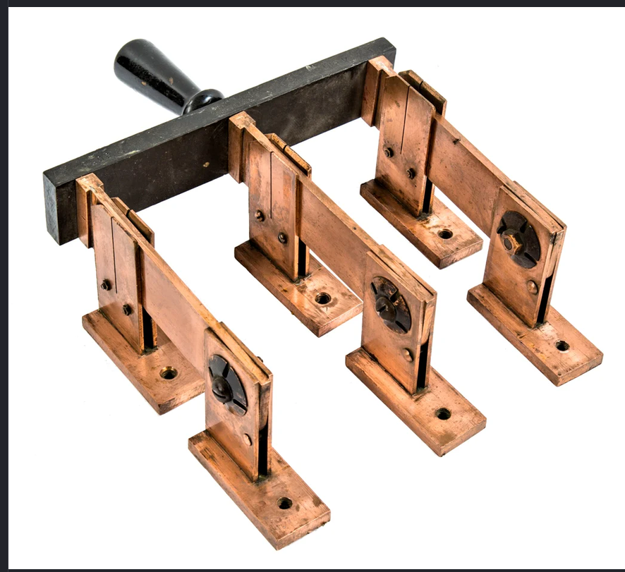

- Příspěvky: 3970
- Reputace:178
Re: Opaleny poistkovy odpinac
Mi zase nejde na rozum, proč se věc na držení pojistek nazývá odepínač, když na odepínání vůbec není. Odepínač je třeba na VNkovém sloupu a má tu kliku dole jako ovládání. Potom jsou takové odepínače typu nasazovací hrazda, nebo vačkové spínače které chlazení kdysi řešily.
