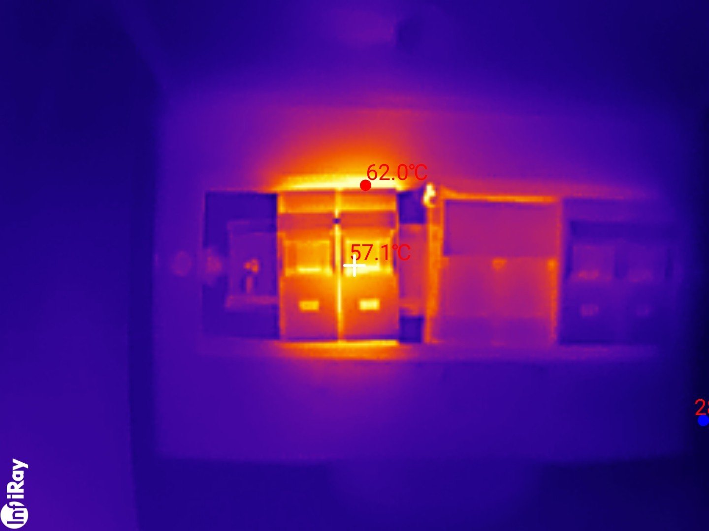

tomzn mam aj ja, sice hreju, ale nie dramaticky ani ohnivo.kkristian píše: stř črc 15, 2026 11:57 amJe to Tomzn na 32 cinskych amperov,tecie mi tam do 20. Teplota krasnych 92,ktovie ako presnych,kazdopadne vidno,ako sa zacal tavit kryt rozvadzaca.
takze k tomu ma napada len otazka, ci si pouzil dutinky na vodice...

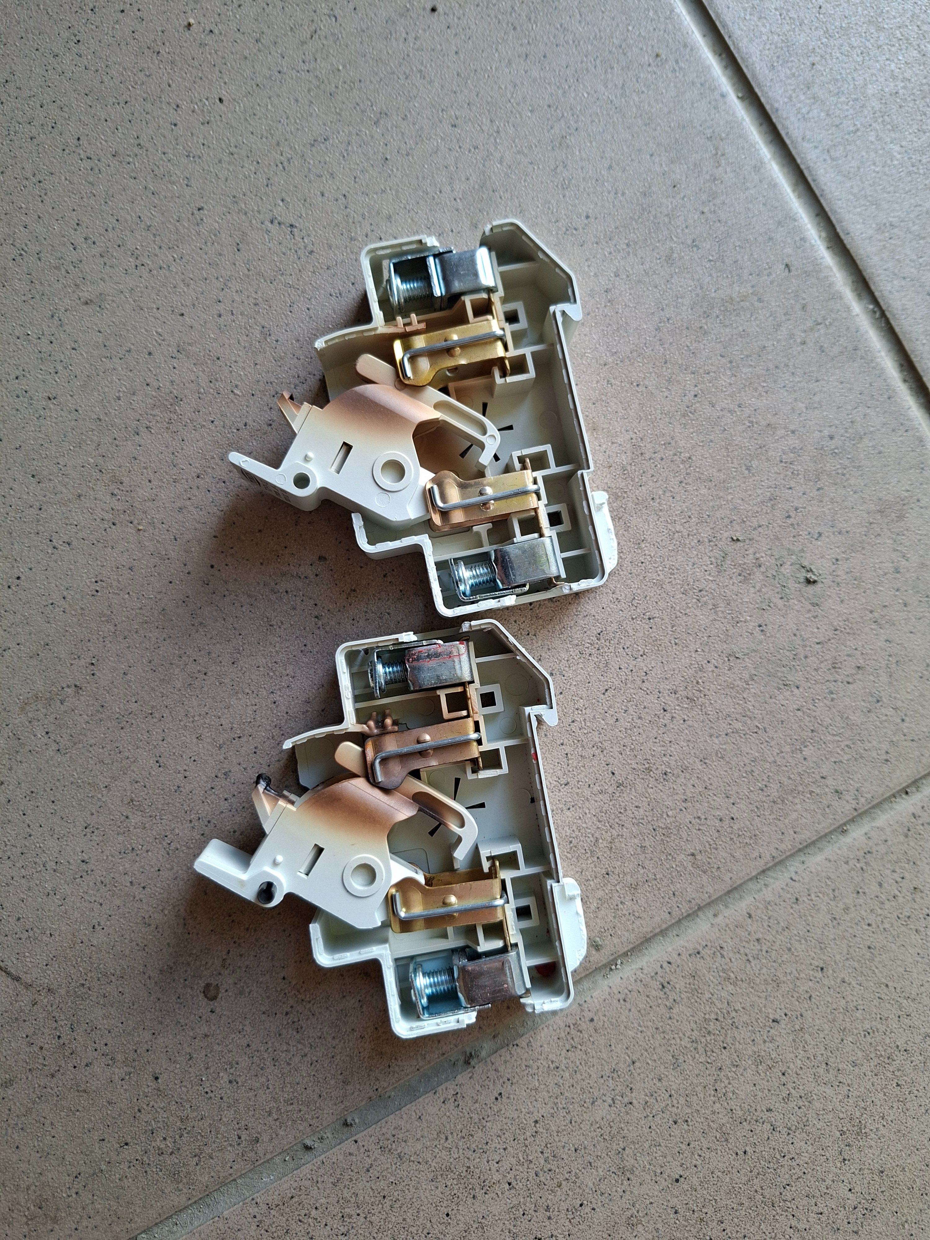

Mam tam dutinky,vodic je klasika solarny 6mm. Po vymontovani toho odpinaca je situacia takato: A takto vyzeraju odpinace zvnutra. Pozitivne je,ze aspon nezhoreli.
