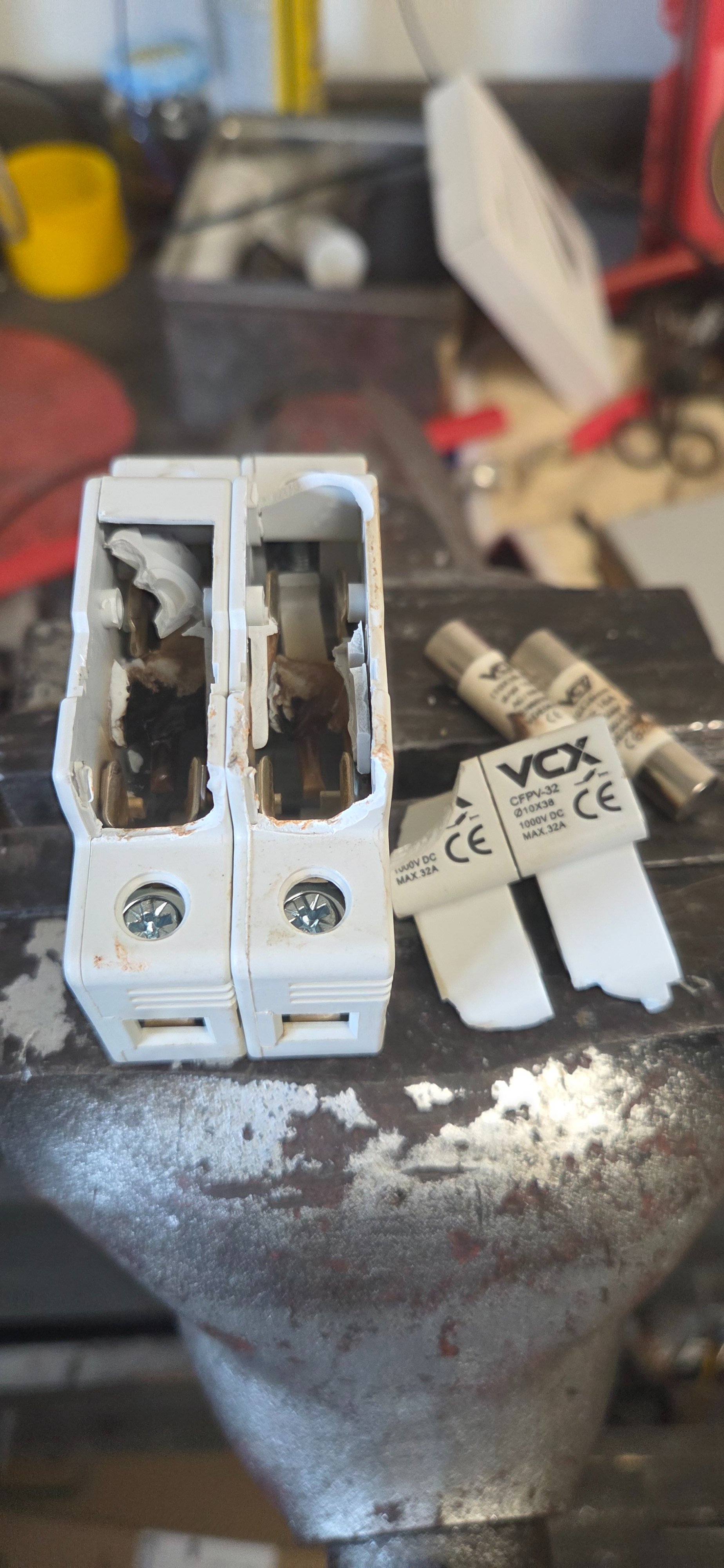

alebo polozku 11 Charger Current nastavit na 0 a vtedy prestane tiect z pabeiv do mppt. nasledne sa to moze bezpecne odpojit.TomHC píše: stř črc 15, 2026 12:23 pmDá sa to trochu ofajčiť, znížiš bulk aj float pod aktuálne napätie batérie a vtedy sa prepne do režimu STOP.Mam tam must kombibox,neviem o tom,ze by sa dalo mppt vypnut.

tomzn mam aj ja, sice hreju, ale nie dramaticky ani ohnivo.kkristian píše: stř črc 15, 2026 11:57 amJe to Tomzn na 32 cinskych amperov,tecie mi tam do 20. Teplota krasnych 92,ktovie ako presnych,kazdopadne vidno,ako sa zacal tavit kryt rozvadzaca.
takze k tomu ma napada len otazka, ci si pouzil dutinky na vodice...

A proč by používal dutinky na vodiče? Kolikrát to bude kontraproduktivní.
Já používám jak pojistku tak odpínače/odpojovače OEZ a nic nehřeje nic nehoří dutinky tam nemám a mám na velkých vražen i kabel 25mm2 od baterky a 125A pojistku a v poho. (normální pojistky gG do 250V DC)

pretoze, elektricky naboj sa siri po povrchu vodica, v pripade lankoveho vodica po vela tenkych vlasoch.Soban píše: stř črc 15, 2026 9:17 pmA proč by používal dutinky na vodiče? Kolikrát to bude kontraproduktivní.
bez dutinky sa tieto fuzy rozcapia, ako sa im paci, tzn niekedy veľká časť nema kontakt so svorkovnicou, ani so susednym vlasom.
znizuje sa tym v mieste kontaktu prierez, stupa zatazenie prudom a nasledne aj teplota v bode kontaktu.
zacina to natavenym deklom na rozvadzaci a konci...
preto sa pouzivaju dutinky na lankove vodice.

Netýka sa skin efekt iba vysokofrekvenčného prúdu? Skôr by som povedal, že dutinky sú hlavne kvôli svorkovniciam kde lanko pritláča priamo skrutka.elektricky naboj sa siri po povrchu vodica

tom, aj tam kde je plocha (pri skrutke je to este horsie) sa vzdy par vlasov stlaci na kopu a krajne sa nicoho nedotykaju (alebo nedostatocne) = zmensenie prierezu v mieste kontaktu.

Na vsetkych velkych prierezoch od 25mm2 hore a vratane toho nemam dutinky a nic sa neprehrieva.
Treba brat do uvahy aj to aku konstrukciu pripojenia spoju pouziva konkretny odpinac, istic a podobne..
Aj starsie aj nove OEZ maju napriklad taku vnutornu "objimku " ktora zabezpeci to ze ked sa tam da lanko-vodic, tak pri zatiahnuti to lanko vyplni cely priestor v tej objimke a tym je zarucena 100% stycna plocha vodica na pripojeni.

To že se pár lanek nějak skroutí a nemají dotyk je pro ten průřez vodiče irelevantní, dutinka musí být pouze ve svorce kde na kabel tlačí přímo šroub, kde samozřejmě pak drží pouze pár lanek které se nevysmekly pod šroubem.
Ale co jsem viděl hromadu jističů atd tak tam byly svorky které se používají bez dutinek.
PS. Když mám ten kabel 25mm2 bez dutinky v té svorce tak ten kabel má kontakt s vodičem ze všech 4 stran toho vodiče, samozřejmě mám i HAKL rozbočovací svorky a tam bych si to bez dutinky neodvážil dát tam je na kabel tlačeno šroubem.

dutinky jsou hlavne kvuli mechanice. Aby se mi vodic neulomil, abych se trefil vsemi dratky do svorky a nic nevyzkratoval, abych si dratky neustrihl sroubem nebo svorkou. Plast pak brani i ostremu ohybu a brani tak ulomeni. U vetsich prurezu to zacina byt sporne, dutinka je hodne tenka proti vodici. Tam je to spis esteticke, ochrana proti dotyku, abych se trefil vsim cim mam. U jemne lanenych vodicu je to pak skoro nutnost.
A DC rozhodne netece po povrchu vodice. Az od jednotek khz to zacne byt zajimave.

Tak mám z dneška další kousek z plotu. Měl jsem v něm 16A pojistky a byly podimenzovaný. Jedna se přerušila, ale při tom to tak topí, že roztavi okolní plast.Samozřejmě otevřít to nešlo ani násilím.Bylo na tom připojeno 2x3panely 410W.
