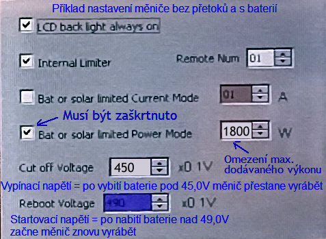

Re: Modrásek
Nový příspěvek od Valdano »
Menu modráska to je naprostá bída a rozhodně v něm není žádná možnost nastavení převodního poměru pro CT. Ten bude nastaven ve firmware napevno. Veškeré možnosti nastavení jsou na obrázku. Jiné možnosti tam nejsou. Takže se natvrdo počítá jen s CT sondou, která je součástí dodávky spolu s modráskem a dávat tam nějakou jinou znamená riziko, že to bude z hlediska měření pak úplně mimo i když i s tou dodávanou to zřejmě nebude nijak extra přesné.

Re: Modrásek
Nový příspěvek od Mex »
Valdano: Díky za fotku nastavení.
