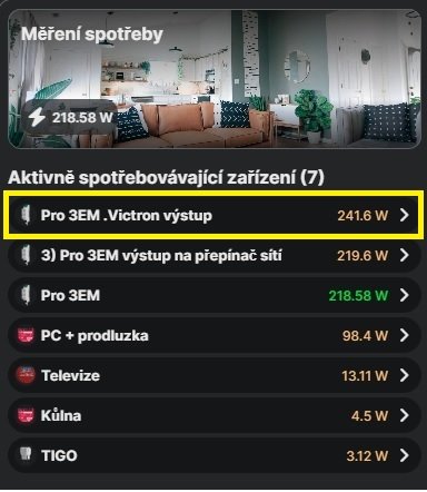

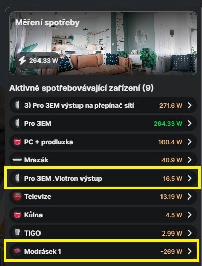

Re: Nová FVE na platformě VICTRON 3F 3x3000VA
Osobně mám přifázované dva modrásky k novému Multiplusu 6,5k a spínám je až při vyšších výkonech. Jeden spínám nad 4Kw a druhý nad 5Kw přes Shelly relé. Sondy jsou hned na výstupu. Modrásci jsou hned za sondama. Vše funguje jak má a s vašimi problémy jsem se doposud nesetkal. Docela mě tedy udivuje s čím vším se potýkáte.
A to ani, když jen tak občas testnu, jestli vše funguje a nějakého modráska jen tak na zkoušku zapnu i při malém odběru - viz screen.
Právě teď na zkoušku jsem zapnul modráska a absolutně žádný problém. Multilus jede jen v režimu Inverter bez AC In. Žádné blikání, žádné bručení, žádné výpadky ani hádání. Zvláštní, že to někomu tak hapruje a jiným to jede bez potíží.
- 1 sit.jpg (33.98 KiB) Zobrazeno 20 x
- 2 sit.jpg (42.71 KiB) Zobrazeno 20 x

Mogul; já mám sondy taky hned za AC OUT a pak Modraska,.zatím jednoho, jisteneho 10A jisticem hned za měničem
Tedy mezi ním a MP nejsou žádné spotřebiče...
Rozdíl ale je, že jej nespinam a neodepinam stykačem nebo relé v chytré zásuvce, ale rozpojuji přívod od CT sondy.
Jinak nebyly žádné problémy.
Edit: byly , Shelly zásuvka mi vybaovovala Ficko před zásuvkami....když jsem spínal na AC straně ...
