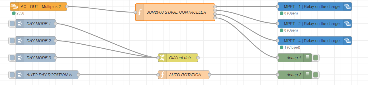

Rele na CT-sondě máme nyní všichni - já byl asi poslední kdo to provozoval bez relé a pouze na tu CT-sondu, což dokázalo dělat ty situace, kdy Modrásci měli výkon větší než 2 MP2.
Jenže mě jeden Modrásek odešel a příčinu dodnes nevím.... Naštěstí byl v záruce a já do toho nevrtal a neotáčel
(každopádně sem v ten moment poprosil u prodejce stejného, kde kupoval Radar - zda by mě mohli příčinu sdělit a - nic bez odpovědi)
Za určitých souher náhod to u mě jde i nyní a to nechci, tedy sem přikoupil ještě jeden MP2 abych se dostal výkonem na Modrásky 3.

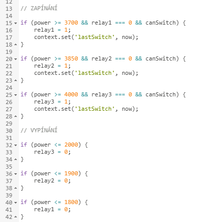

A pak i posunu práh, kdy se zapíná a vypíná Modrásek 1-3 na třech relé.
Nyní začínám nad 3700W výkonu MP2 a skoky zapínání i vypínání Modrásků nasledují takto :
A ta tři relé = ty tři Modrásci - se ještě každý den v tom pořadí mění - aby měli natočené přibližně totéž
Pokud není Multiplus přifázovaný k síti tak on je ten, kdo vytváří síť . Pokud na něj pověsíš něco, co je v ten moment silnější a vyrábí víc než sám ,,šéf" - tak se ta síť destabilizuje a vzniká chaos a hádání se. Nefunguje to správně - nikdo neví kdo je tam šéf až se něco může stát...
Trošku chaos v tom udělá jen moje drahá, když sepne v jedný sekundě víc věcí najednou - což je běžný i přes moje opakování
Tedy vytvoří situaci, kdy se sepnou všichni tři Modráci najednou a pak postupně odpadávají zpět
K tomu stavu stačí obě tělesa v troubě + velká plotýnka nahoře a je to... A občas k tomu přidá i konvici
Takže teď máme barevný puntíky na knoflíku trouby a nastalo období klidu - už si dává majzla
