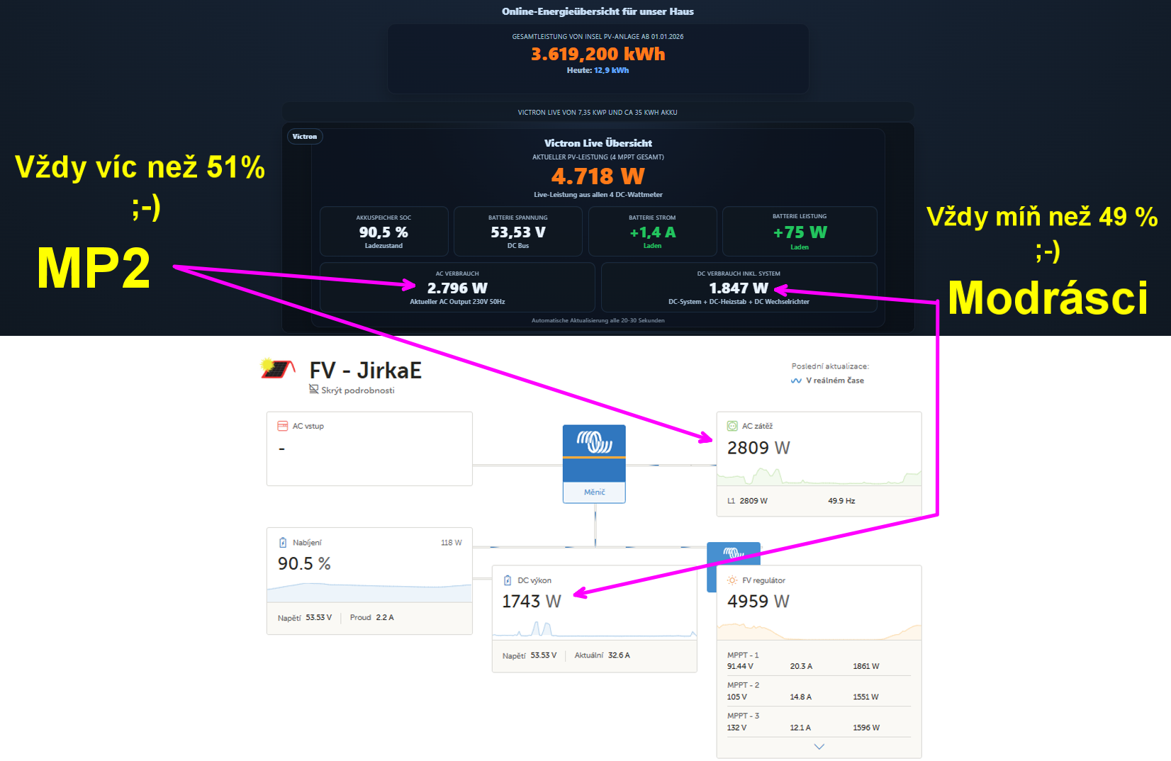

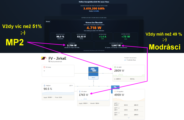

Pokud to zapínáš na 400W MP2 tak v ten moment jdeš nebo můžeš jít - přes výrobou Multiplusů a síť se destabilizuje.Radar píše: sob črc 04, 2026 9:33 amJedu ostrov, takže MP přiřfazovany není. Spínání modraka mám na CT sondě tak, když výkon MP přeleze 400W, přebírá zátez. Naopak pokud se připojí síť skrze přetížení nebo vybitou baterií, modrásek je odpojen
Multiplus musí stále vyrábět nadpoloviční většinu a pravidlo 50:50 musí platit dál a musí být dodržované - bez ohledu na asystenty - které já třeba nemám puštěné vůbec.
Modrásky přifázuji až při výrobě takové, aby Multiplus stále dominoval a byl při výrobě strůjcem té stabilní sítě a Modrásek pouze pomáhal - NE přebíral výrobu - pak se spolu začnou hádat... A z modrých kámošů se stanou nepřátelé
U mě to začalo blikáním světel, když se výroba dostávala pod 50% na MP2 - stačí tu hranici posunout a jsou zas kámoši a nic nebliká

Takhle to myslím
Vždy musí být ten, kdo tvoří tu síť ten Multiplus a Modrásek ho nesmí přetloukat, protože tím ztratíš tu stabilní síť od Victron, pokud Modrásek vyrábí víc

Bez připojených CT sond se modrásek snaží převzít maximum spotřebovávaného odběru, a tím se dostává vždy do dominance pokud odběr 49% přesahuje jeho maximální jmenovitý výkon tj. ve verzi SUN-2000G2 cca 1800W. Dominance modráska pak při poklesu spotřeby následně vede k nestabilitě jak zmínil JirkaE. Aby se to nikdy nestalo musí být CT sondy k modráskovi trvale připojeny a připojení AC výstupu modráska k AC výstupu Multiplusu musí být řešeno relé/stykačem až pokud bude Mutiplus na AC výstupu vyrábět s nějakou rezervou řekněme více než 3700W jak už sám zmínil.
Jenže je tu ještě problém v tom, že modrásek je ongrid měnič, který se vždy snaží udržovat napětí na svém AC výstupu o něco vyšší než dává primární zdroj s nižším napětím tj. v tomto případě Multiplus, a to povede k tomu, že pokud spotřeba klesne například na 3500W tak modrásek postupně v čase bude přidávat až na 1800W a Multiplus jako primární zdroj s nižším napětím bude postupně ubírat až bude jeho výkon menší než výkon modráska.
