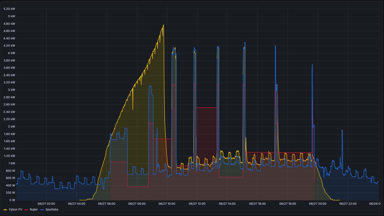

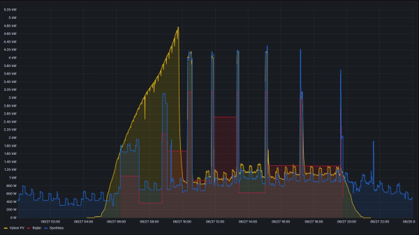

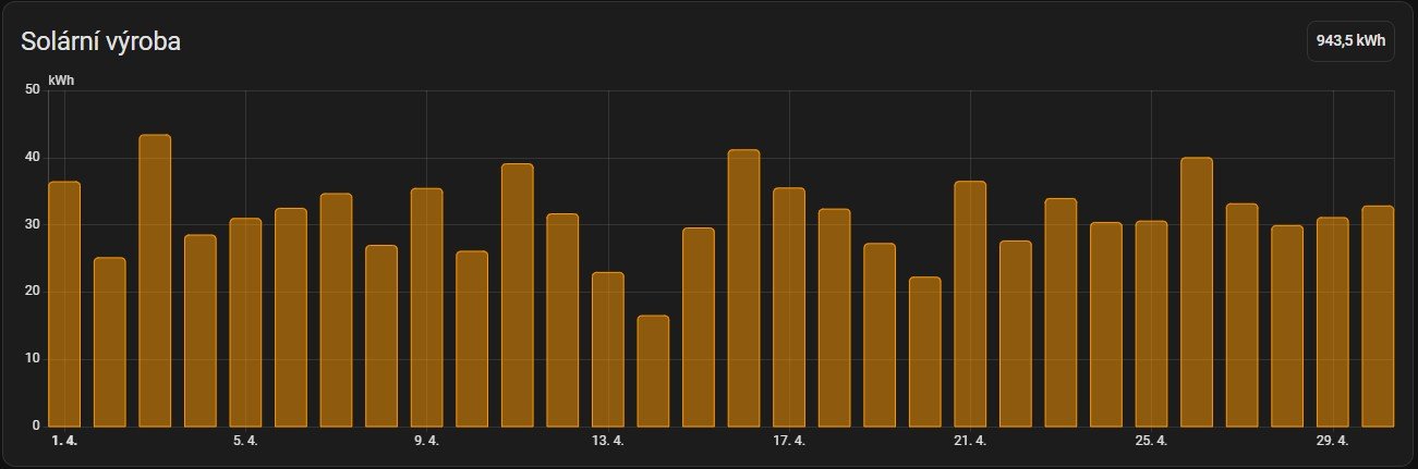

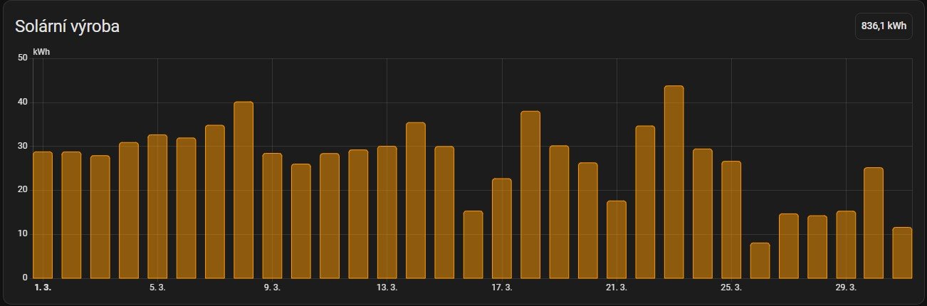

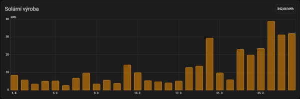

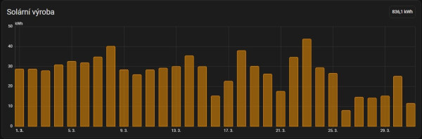

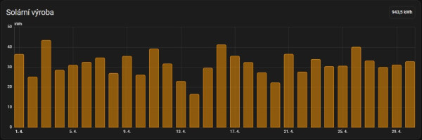

Re: Stavba FVE - 2x strig 4 400Wp

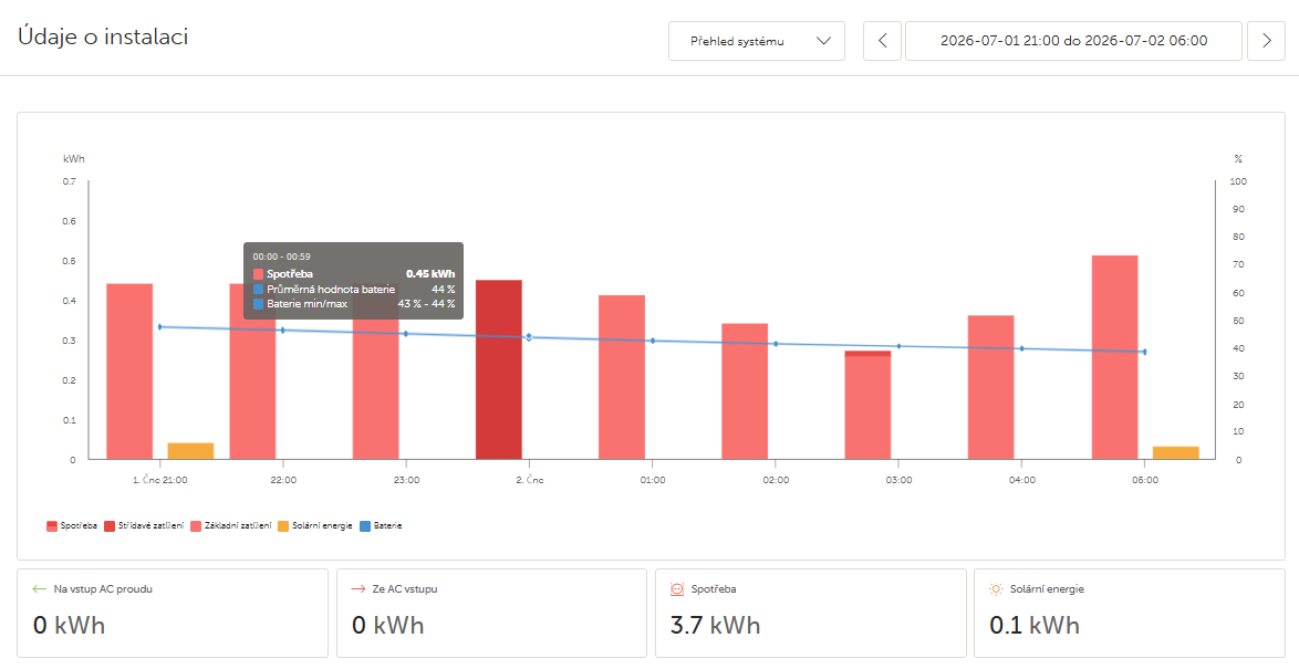

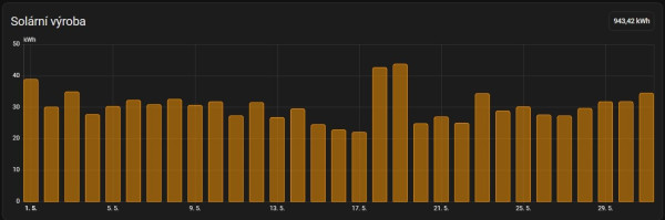

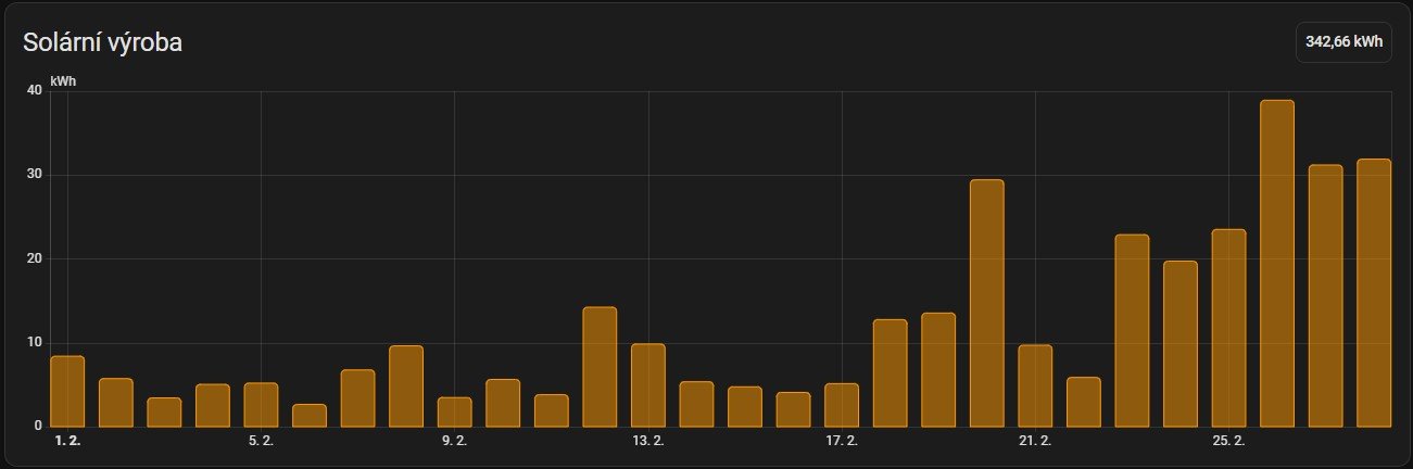

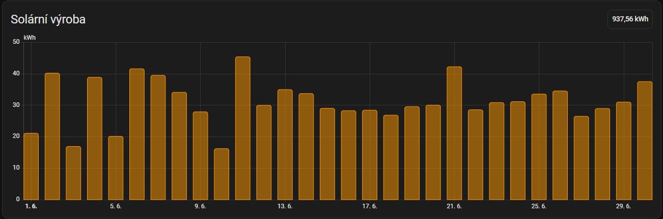

Zarec všem.. Po delší době malý report...
FV funguje dle mích představ a jsem maximálně spokojený
Od konce února jedu celý dům na FV a 300l bojler jsem musel v době temna v prosinci a lednu párkrát dohřát z plynu.. Pro upřesnění spotřeby: oproti "klasické domácnosti" máme stálý odběr cca 300W na IT technologie. ▲ ÚNOR ▲ - vyrobeno 343kWp - z toho vlastní spotřeba FV: 81kWh. Měnič vyrobil 262kWh z toho: domácnost 155kWh, bojler 107kWh. - Domácnost jsem dle potřeby ručně přepínal na distribuci a TUV při nedostatku dohříval plyn. ▲ BŘEZEN ▲ - vyrobeno 836kWp - z toho vlastní spotřeba FV: 124kWh. Měnič vyrobil 712kWh z toho: domácnost 454kWh, bojler 258kWh. - komplet vše jede z FV ▲ DUBEN ▲ - vyrobeno 944kWp - z toho vlastní spotřeba FV: 138kWh. Měnič vyrobil 806kWh z toho: domácnost 539kWh, bojler 267kWh. - komplet vše jede z FV ▲ KVĚTEN ▲ - vyrobeno 943kWp - z toho vlastní spotřeba FV: 142kWh. Měnič vyrobil 801kWh z toho: domácnost 539kWh, bojler 262kWh. - komplet vše jede z FV ▲ ČERVEN ▲ - vyrobeno 938kWp - z toho vlastní spotřeba FV: 126kWh. Měnič vyrobil 812kWh z toho: domácnost 590kWh, bojler 222kWh. - komplet vše jede z FV
Takže naše spotřeba je pokryta ze 100%. Když jsou slunné dny tak ráno je v baterii ještě 70%. takže klidně můžeme celou noc prát, sušit nebo péct a pořád je dostatek energie v bateriích.
▼Typický letní den pak vypadá tak že baterie i TUV jsou na 100% kolem 10:00 a zbytek výroby už bohužel zůstává na střeše
FV vyrobí kolem 35kWp a spotřeba 230V z měniče je cca 29kWh. Maximum co FV vyrobila bylo kolem 45kWp. No a jelikož bylo vyúčtování od EoN tak pokud vše pojede OK bude celá FV zaplacená za 3 a třičtvrtě roku.
Zkusím někdy zapojit nějaké žrouty elektřiny a otestovat kolik se dá za letní den vyrobit kWp, počítám že se dostanu někam kolem 100 kWp...
Fotonům ZDAR
Fotonům ZDAR
Nedávno se to tady zde probíralo - že každému doma běží dalších 20-50 wifi zařízení je sepnuto a drží několik dalších dalších servo-ventilů a stykačů a každy z nich vytváří nějakou spotřebu, která se v tom součtu projevuje různě ale velmi významně zvedá stálou spotřebu.GHLL píše: čtv črc 02, 2026 12:17 pmPro upřesnění spotřeby: oproti "klasické domácnosti" máme stálý odběr cca 300W na IT technologie.
Téměř trvale nyní běží i ventilátor FV-Cimry a snižuje tak teplotu a často moje spotřeba přes noc jde až na 400-450W
Trvale běží Cerbo, HA, monitor ve FV-Cimře a milion malých píč..vin které zvedají tu stálou spotřebu - kterou rozhodně běžná domácnost nemá.
Ale domácnosti kluků zde na webu rozhodně ano, řekl bych z 90%
Co přesně je Tvá věta o IT Technologiích - co tím myslíš ? Myslíš ještě něco dalšího nad 200-300-400Wattů každého z nás ?
Jsme malý ISP, takže switche, mikrovlnné spoje a pod. Člověk si řekne blbých 300W ale krát 24h je 7,2kW za den a za měsíc to udělá 200kW. EoN by chtěl 8,29Kč /kWh takže doma zůstane 1 660Kč.
