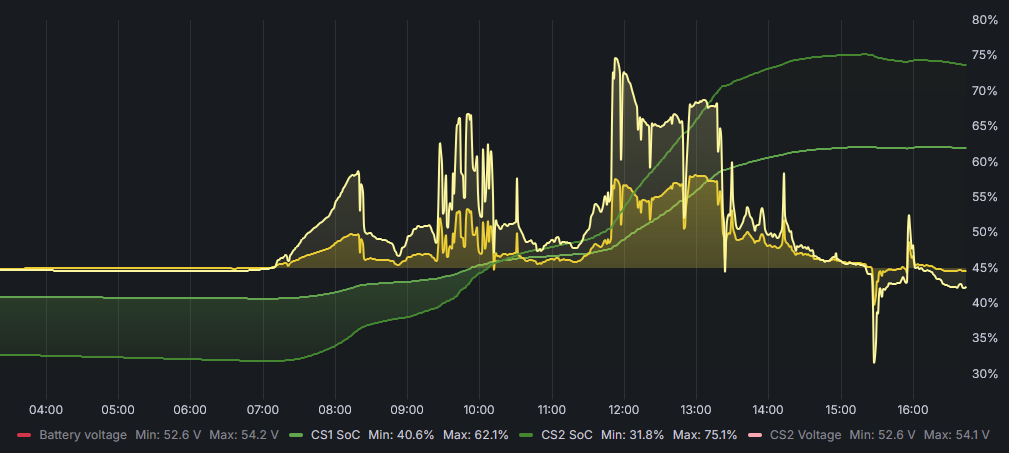

U nás keď dnes vykuklo slnko, tak v jednom momente do staršej 280 Ah tieklo 1.34 kW a do novšej 314 Ah tieklo 3.12 kW
Je to úplne normálne.

TO je JK BMS? mě se to rozchází mnohem víc. Klidně i o 20% SOC na stejnech baterkách paralelně. Prostě čína.

tady strašně záleží na vnitřním odporu baterie + kabely

Tu to máš z Grafany, SoC aj nabíjacie výkony.

A mas tam shunt?V systeme kde su baterie paralelne je dobre/priam nevyhnutne mat shunt.
