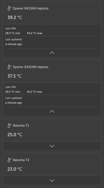

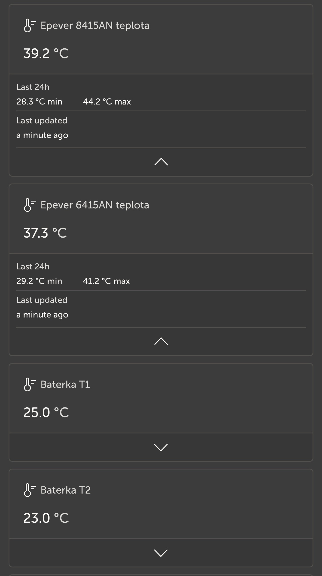

Re: Leoshavla FVE
V technickej nevetram zatial, ale zvazujem tam dat nejaku klimu...
To teplo je uz citit...

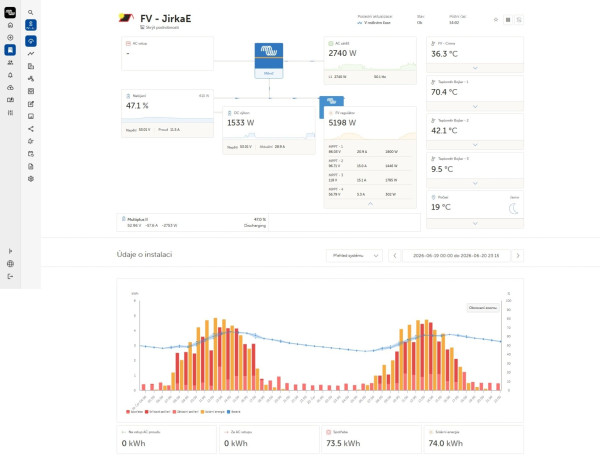

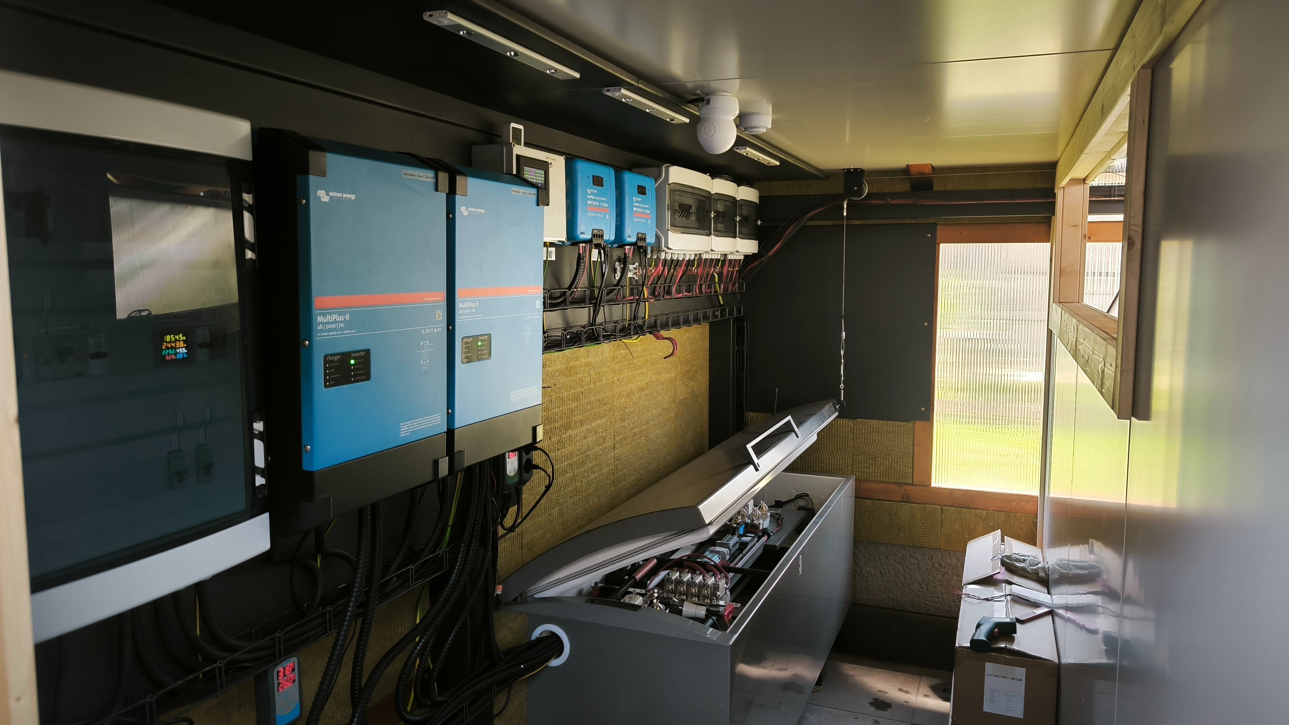

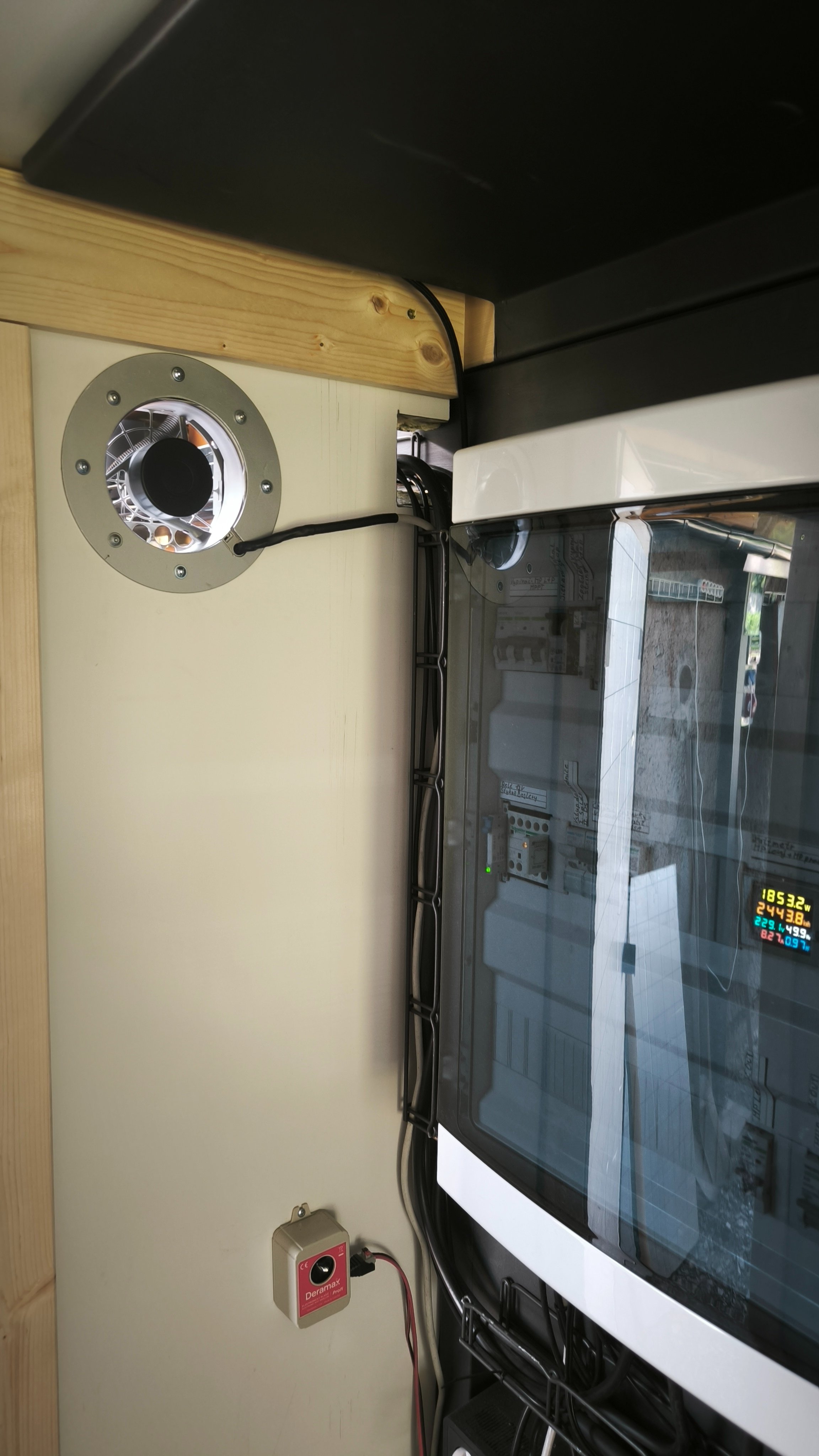

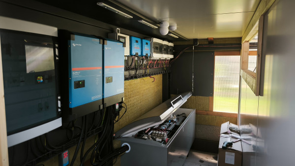

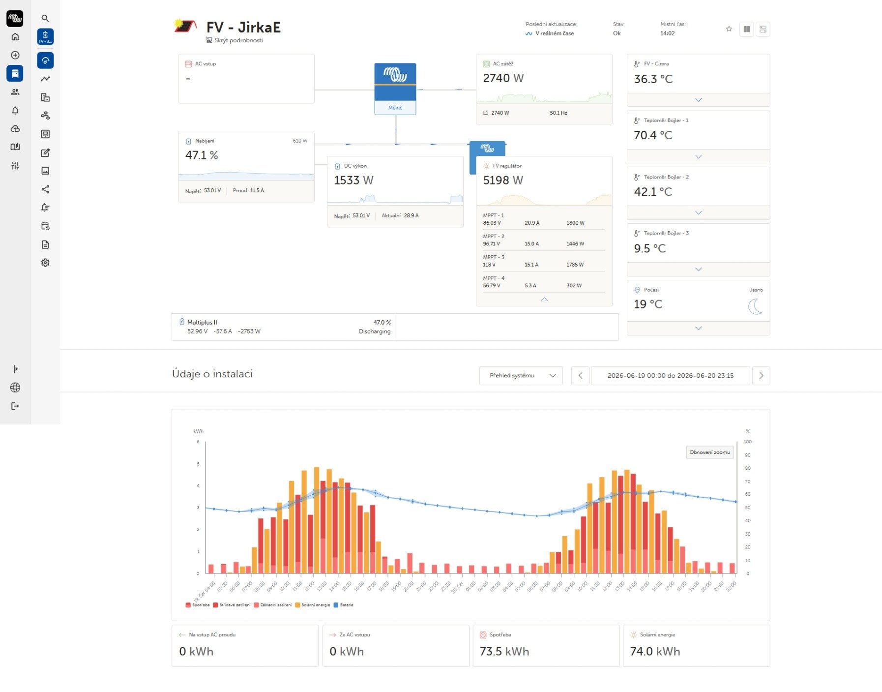

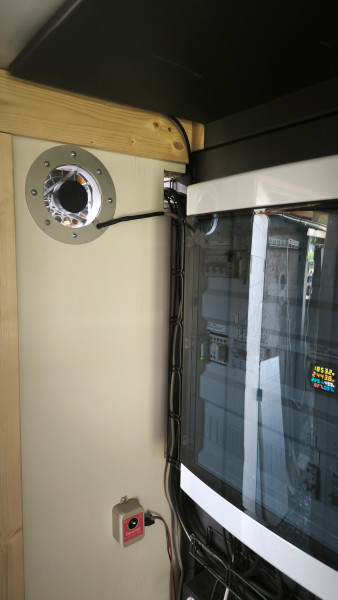

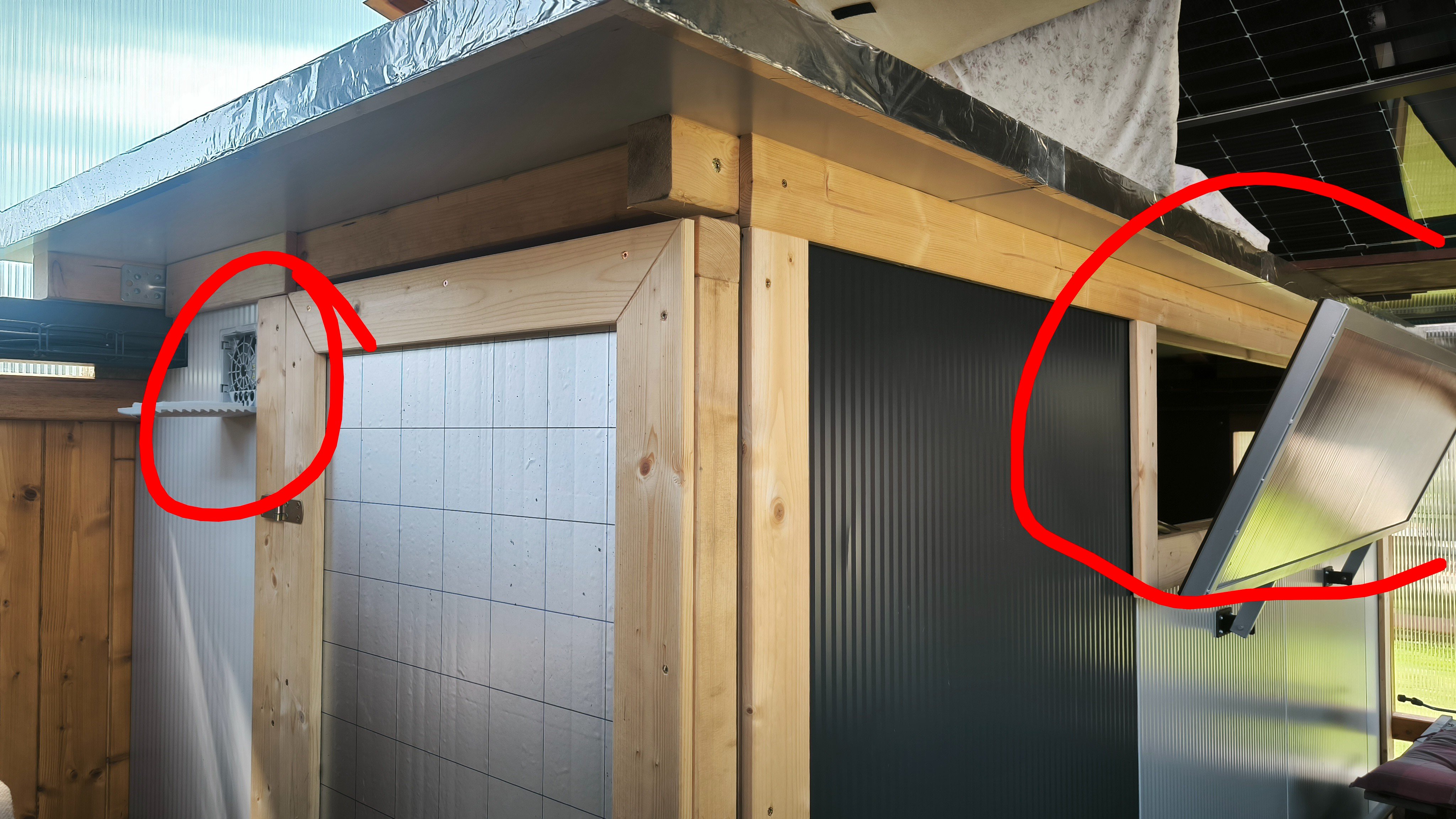

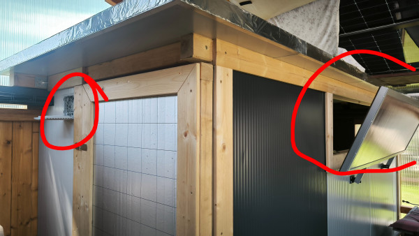

- Příspěvky: 2541
- Reputace:366
Re: Leoshavla FVE
Mě jedou měniče na půl plynu ale pořád od rána do večera každý den.
Stáhnul sem kousek dolů - pomoc Modrásků, aby začínali pomáhat dřív a to je asi důvod i většího tepla.
Čidlo je nyní pod stropem = nad hranou měničů ve výšce cca 190cm.
Na 30°C se zapíná na studené podlaze - stolní ventilátor a točí tam vzduch a na 38°C do poklesu na 36°C by se mělo zapnout odsávání úplně ven.
To se ještě nesepnulo - pokud vím. Nějaká malá klima by se asi hodila - a bude hůř - třetí MP2 už pár dní čeká na montáž
(ale bude čekat dál - mám moc jiné práce)
3kW on-grid měnič má IP65 - ten nechám rovnou venku před FV-Cimrou
