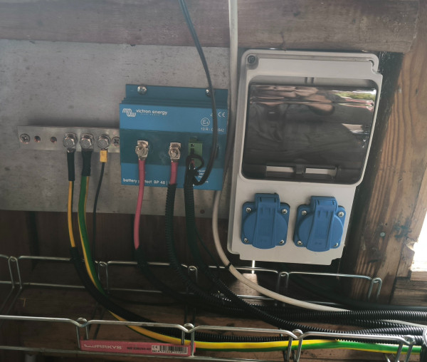

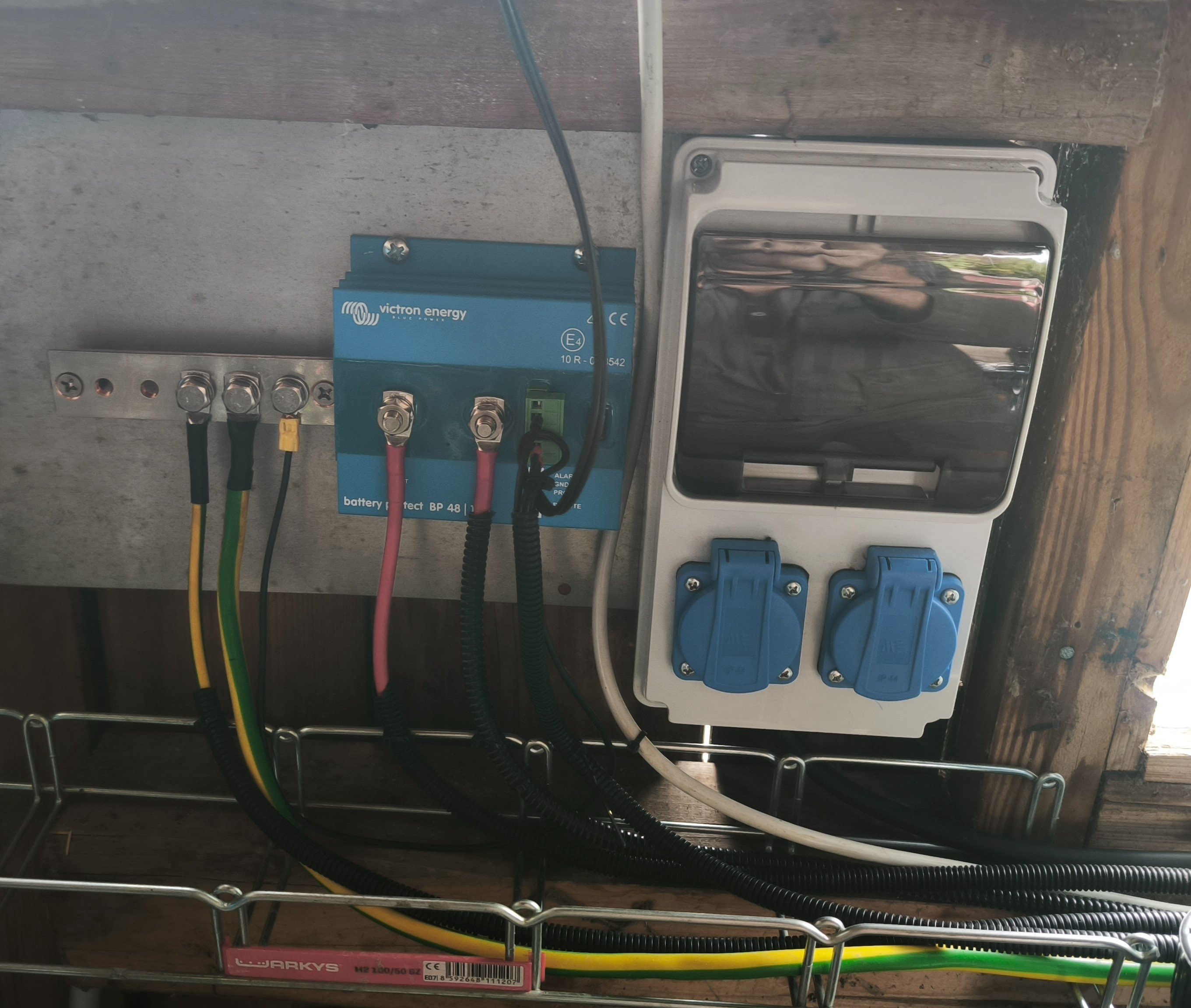

Tak to funguje synchronizace proběhla a pod 6A zb.proudu se ukončila ABS

Tak už jsem konečně spokojený s nastavením a baterií
Během 10min spadne zbytkový proud pod 6A ukonči se Absorpce a mezitím proběhne sinchronizace SOC 100% se solidní dif. čl.

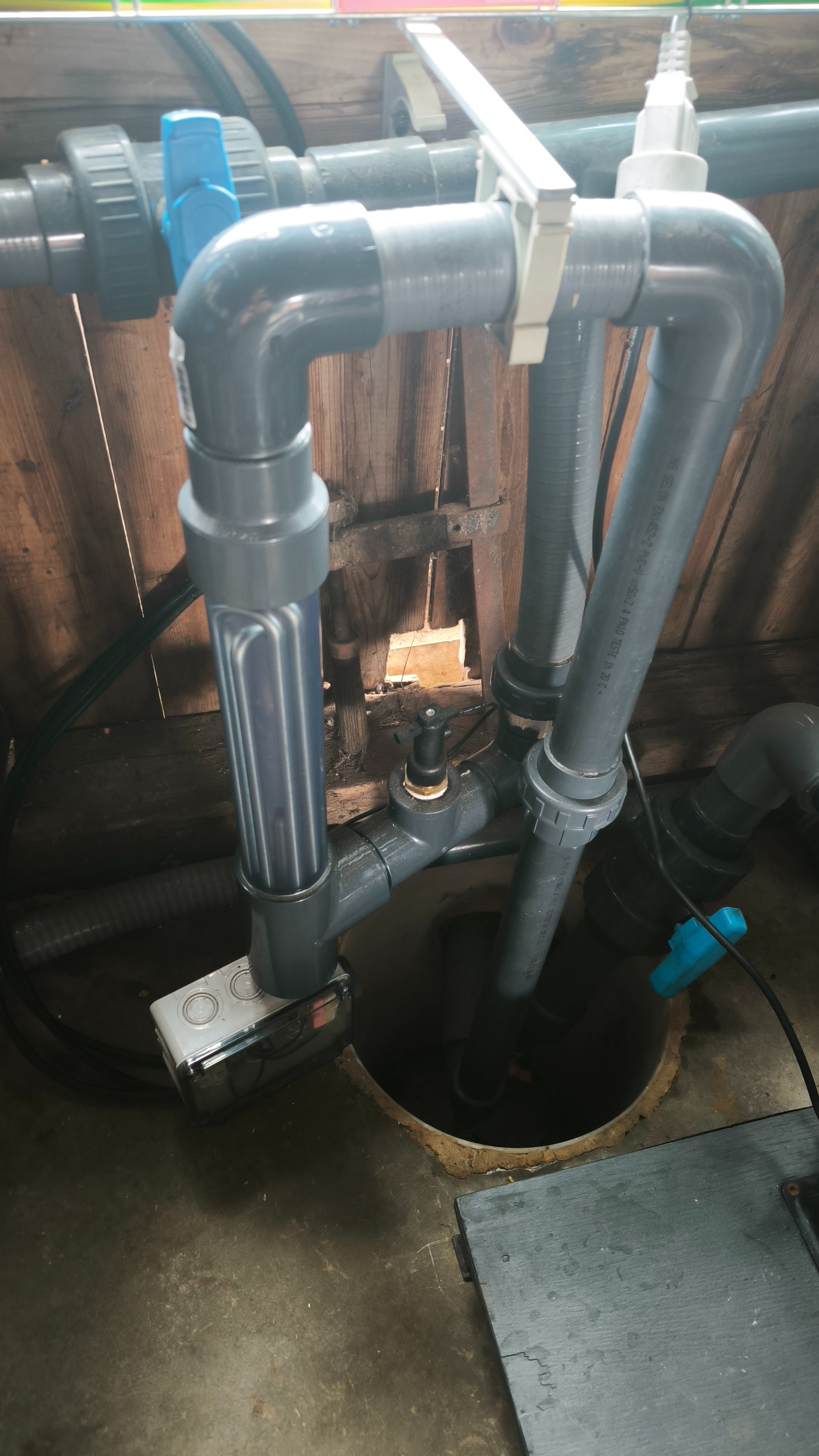

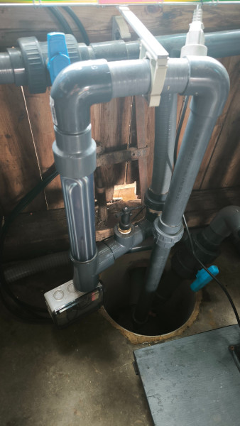

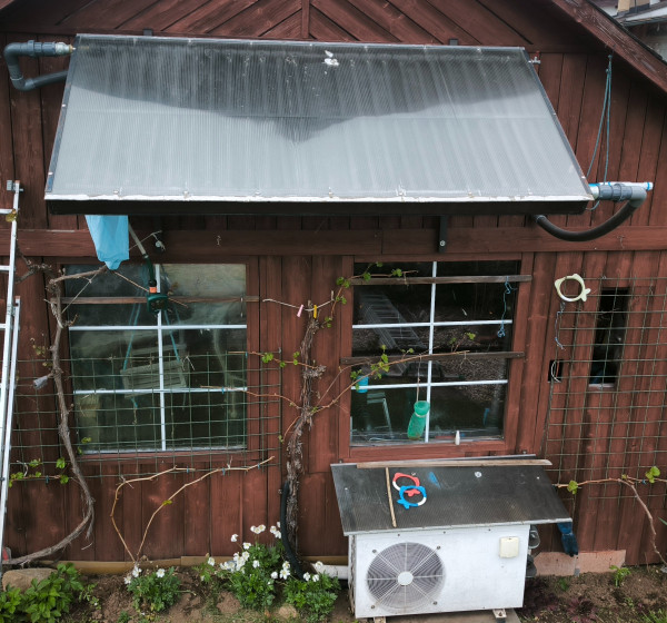

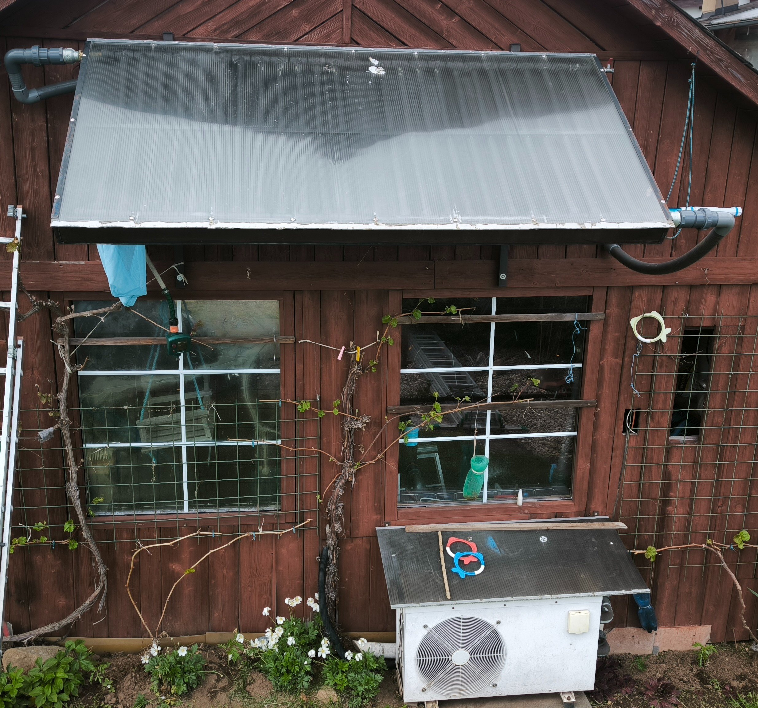

Zahajuji ohřev bazénu
Tep.čerpadlo co jsem dostal od souseda, byla tam jen prasklá vrtule, to by mohlo dát 3kW
DC průtokáč 2kW a dělaný kolektor, ten nevím kolik dává tak 800W
To by v tom byl čert abych tu vodu neohřál

Tipuju že ten kolektor trunfne výkonem i spirálu i to TČ
Krásná práce
Krásná práce
