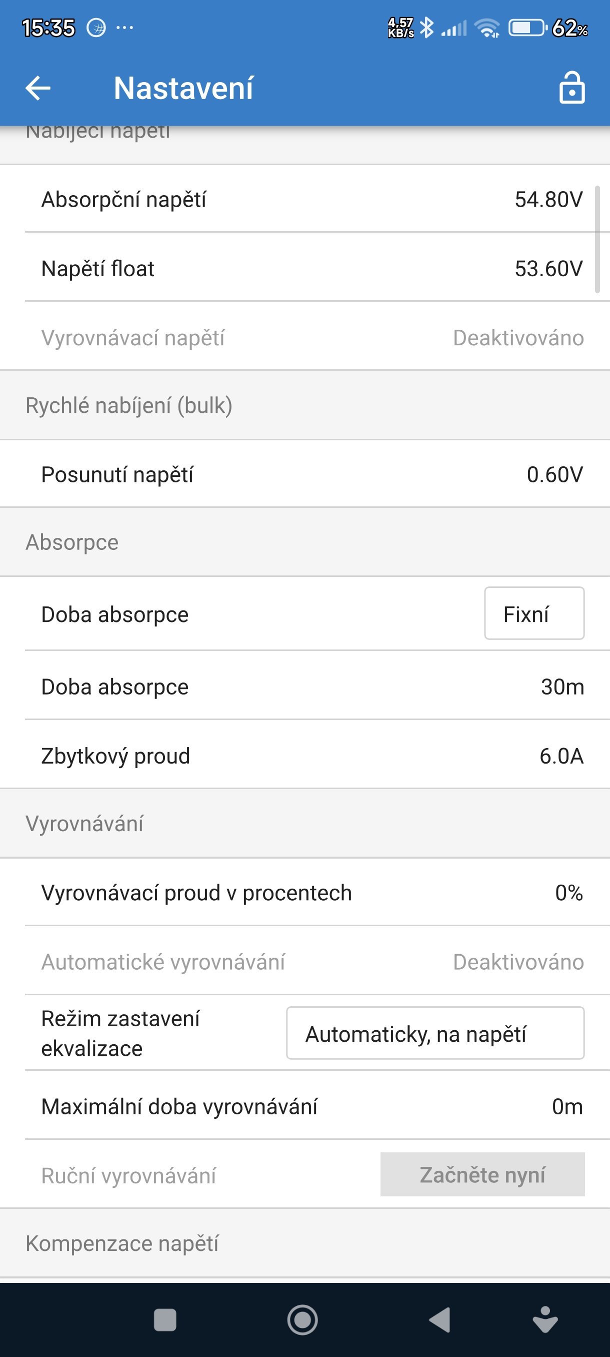

Ve fóru Leoshavla FVE uživatelé sdílejí zkušenosti s netradičním stahováním baterie pomocí vzduchu a diskutují o optimalizaci nabíjení přes MPPT regulátory Victron. Probírá se nastavení absorpce podle zbytkového proudu a synchronizace SOC pro efektivní dorovnání článků baterií. Diskuze obsahuje praktické rady, jak správně nastavit ABS fázi a řešit kolísání napětí pro lepší výkon a delší životnost baterií.

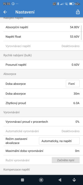

Tak to funguje synchronizace proběhla a pod 6A zb.proudu se ukončila ABS
