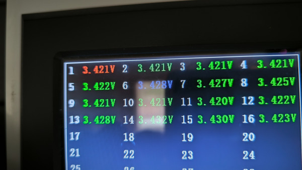

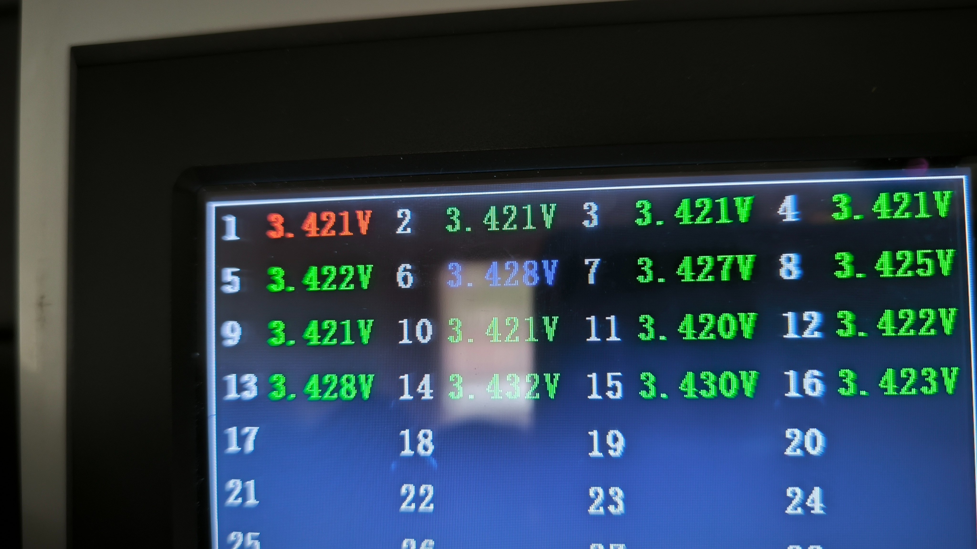

Tak už jsem konečně spokojený s nastavením a baterií
Během 10min spadne zbytkový proud pod 6A ukonči se Absorpce a mezitím proběhne sinchronizace SOC 100% se solidní dif. čl.
