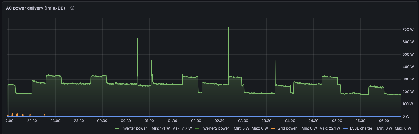

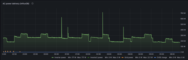

- Příspěvky: 4047
- Reputace:914
Re: Jirkova FVE
Tak tá kľudová spotreba záleží od "technokracie" domácnosti. Ja som teraz pozrel do DHCP a mám na sieti (LAN/WiFi) aktívnych 54 zariadení
Plus nejaké zigbee. Podľa grafu to je 200W - 300W počas noci. Chladnička, mraznička, 2 router, 4 kamery (v noci IR prísvit), Synology, switche, počítače, 2x TV, 2x satelit... všetko niečo žerie. Ale nemám chuť/čas/dôvod vypínať večer vypínač na predlžovačkách.
