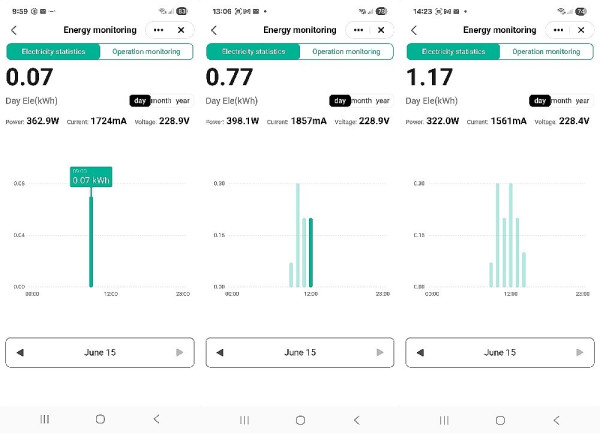

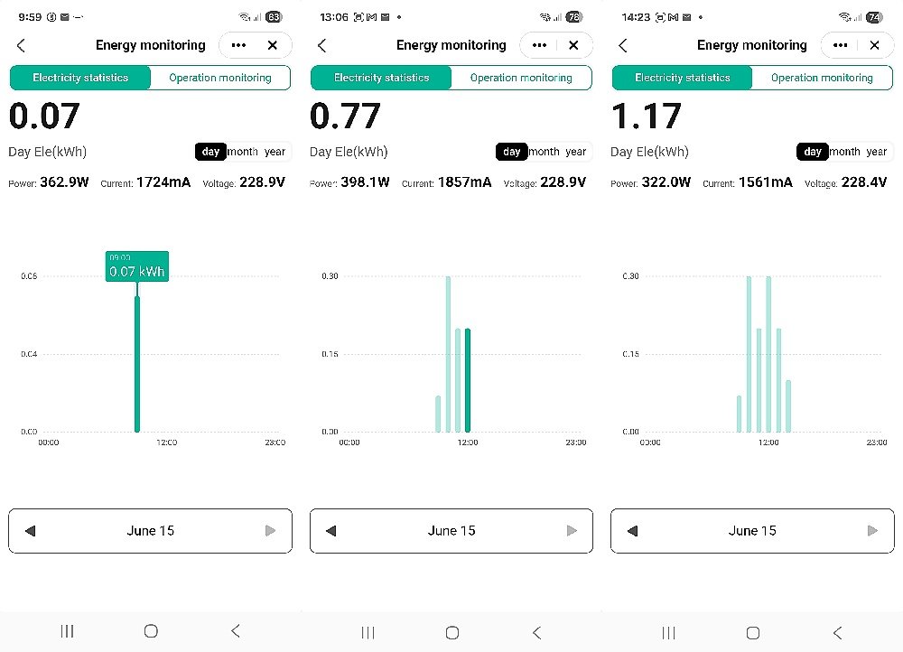

Dnes sem použil ,,šuplíkový" zásoby a připojil další miniaturu na AC-coupling
Protože je naše denní trvalá spotřeba vždy více něž 400W tak sem k té ,,Balkonovce Lídlu" - panýlku který u nás běží už velmi dlouho dnes přidal ještě jednu další malou balkonovku - dva panely 130+130Wp
(dostal sem je od Volt-Polska jako dárek před Vánoci kdysi dávno, než sem u nich přestal nakupovat před pár lety a od tý doby leželi vzadu v dílně a na karavan už je dávat nebudu...)
Tohle je podle mě i cesta v Česku naprosto v pohodě, protože pokud podle vypozorovaný trvalý spotřeby dám panel lehce pod, na mikroměnič - nikdy k přetoku nedojde.
Kdo zvládne pověsit truhlík - zvládne i tohle
- Příspěvky: 2517
- Reputace:365
Re: Jirkova FVE
V neděli hotové za cca 4h včetně montáže na pergolu a i s tou starou Lidl-Balkonovkou sem to vrazil do dvojitý zásuvky a do Tuya-Smart zásuvky.
Na auto to nestačí...
Sklon sem nastavil 50°rovnou víc na zimu, aby se neudržel sníh a je to na jih, věřím že to do konce roku ještě něco natočí
Dnes aprýlový počasí, sluníčko střídá mraky, výkon lítá nahoru a dolů 50-400W - ale trošku to zas pomůže
