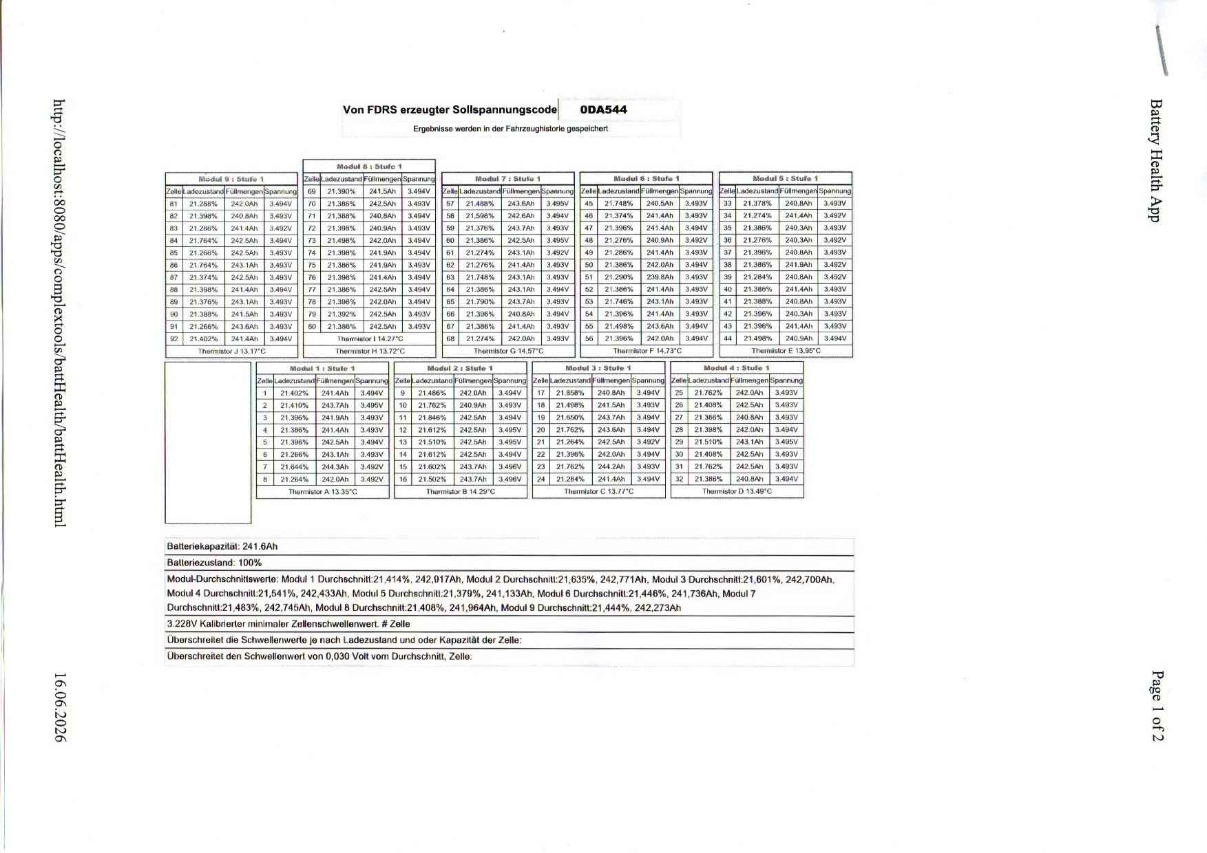

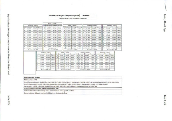

Nechci to tam Tomovi svinit v jeho vlákně, tak sem si to vzal sem...
Já sice netuším kde si přišel k 300-500Watům ale pokud se auto zastaví s nabíjením na 1500W tak ani 300W a ani 500W pak není 50%
Navíc mě 4 měsíční zkušenost a 7000km - s e-autem - nyní říká, že ani při 1900W z 2050W není 50% ztráta při nabíjení
ale přidám tam ještě dočastně shelly abych měl jistotu 3x ověřenou
Ta moje 1F MP3000 má dnes s ostatními modrými kámoši výkon 10,35kW a nabíječku 32A bez problémů zvládne a odběr domácnosti je 90% dne pod 1000W.
A TAKY - už mám v dílně dva nové kousky, kterými zvednu trvalý výkon o 5400W a to hlavně kvůli E-autu, se kterým sem ani při stavbě a ani při plánování FV prostě nepočítal... a přidal sem balkonovku - tedy budu mít přes den celkem cca 13-16,2kW trvalého výkonu a to jsem přidal jen kvůli pohodě a konfortu ale i tak bych to mohl bez problémů řídit již nyní v Nodered naprosto snadno - i s tím minimem zkušeností...
Prostě sem s E-autem nepočítal a na změně mého názoru máš nemalý podíl take Ty - Franto
že sem se začal dívat i jinak...
U toho bych se ale zeptal již po druhé Tebe = zkušeného - a znova, protože si mě neodpověděl.
Pokud se v zimě rozjede Tvych 32,54 kWp naplno - bude hezký den a čisté panely - v době kdy je nedostatek energie z FV - KOLIK Z TOHO DOKÁŽEŠ REÁLNĚ ZPRACOVAT A ULOŽIT NYNÍ ?
A kolik pak, pokud budeš zrovna s e-autem v takový hezký den zrovna pryč ?
Ten den není jen jeden za zimu a právě kvůli zimě ten větší výkon nyní máš - nebo ne ?
Z toho důvodu chci navýšit výkon střechy i já a to poměrně zásadně až na 40kWp a chci to umět také zpracovat...
To gigantické množství energie.
Edit: dnes mám ve fordu objednaný kapacitní test baterky auta
Jistě - samozřejmě - nemám zkušenosti - ale umím do pěti počítatFranta2776 píše: pon čer 15, 2026 8:24 amJirko chce to víc zkušeností..Dej dynamické nabíjení a tu tvoji 1F MP3000. Při málo panelech se bude nabíjení zastavovat a spouštět, to je pod 1500W-.Ovšem auto bude pořád žrát svých 300-500W.tzn ten kdo nemá dostatek panelů a jede v dynamickém nabíjení se může obzvlášť v přechodném období na takové číslo, klidně dostat a vůbec to netuší.
Já nejsem antivictroňák, ale dívám se na technickou stránku.
