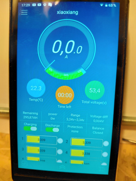

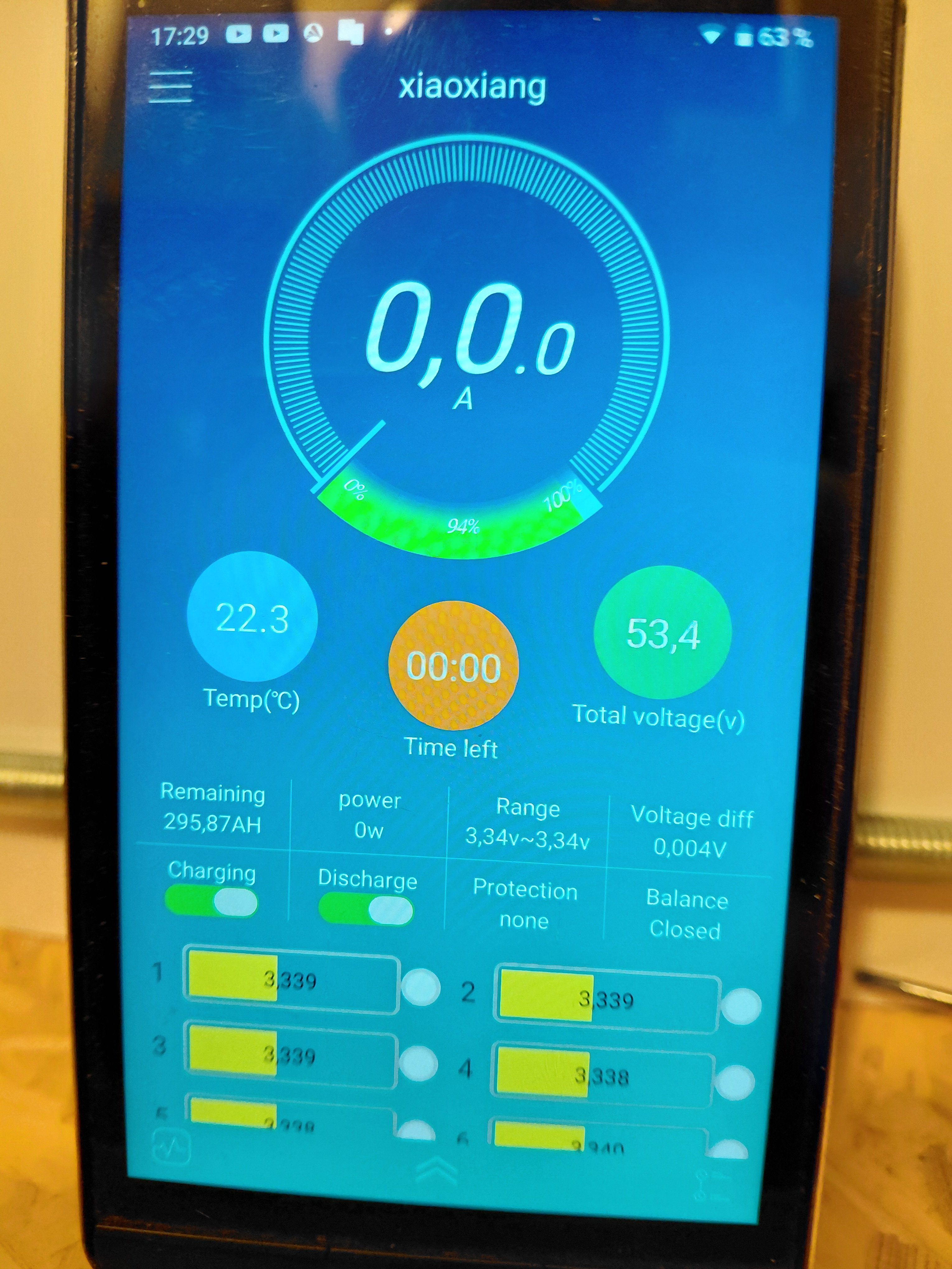

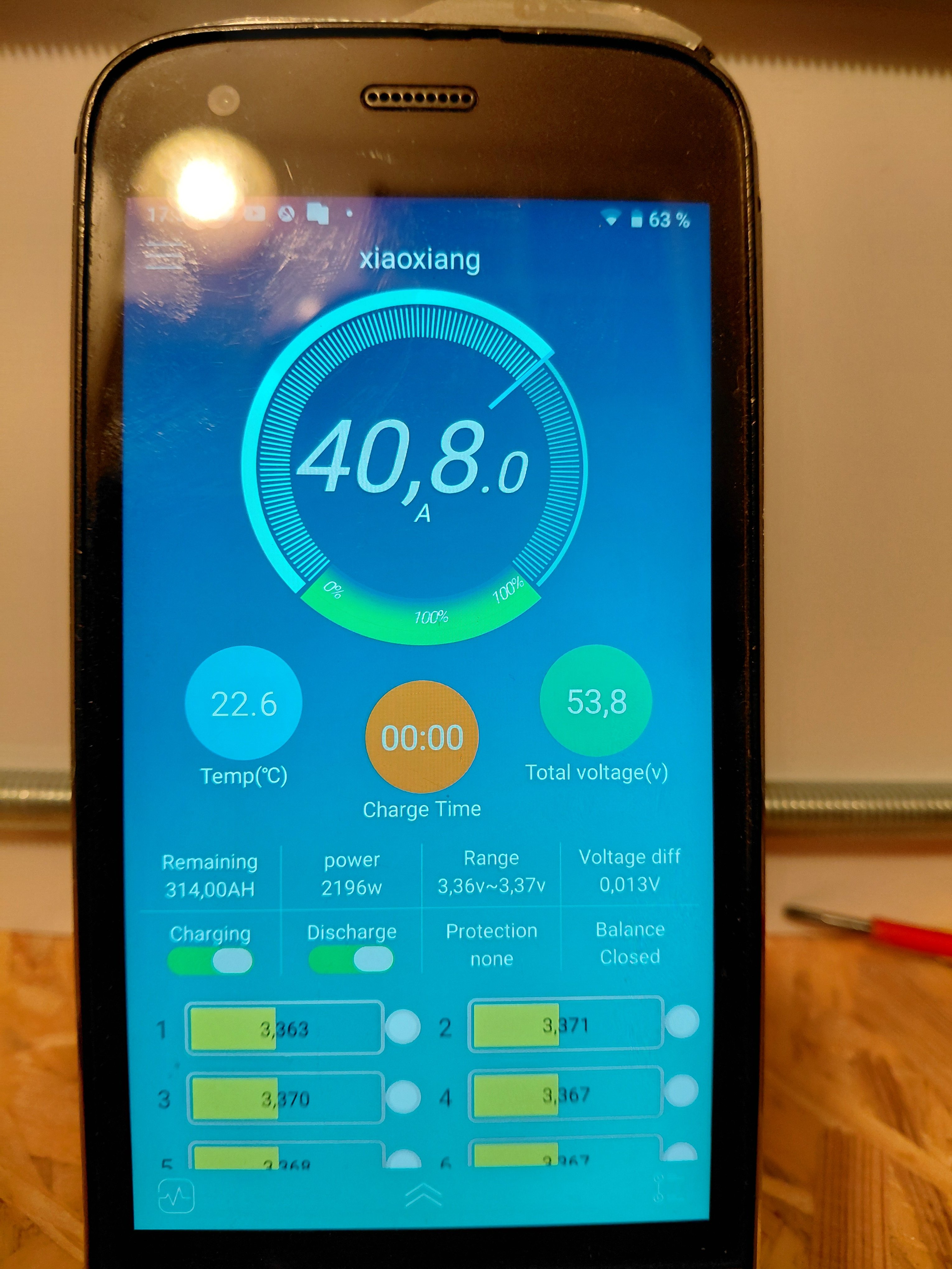

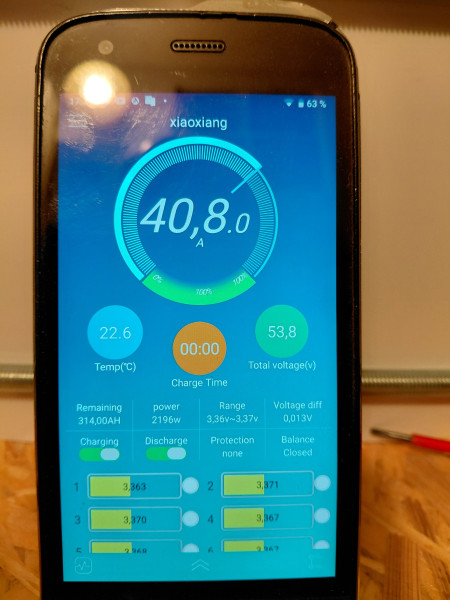

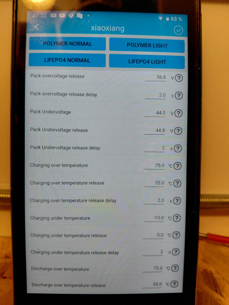

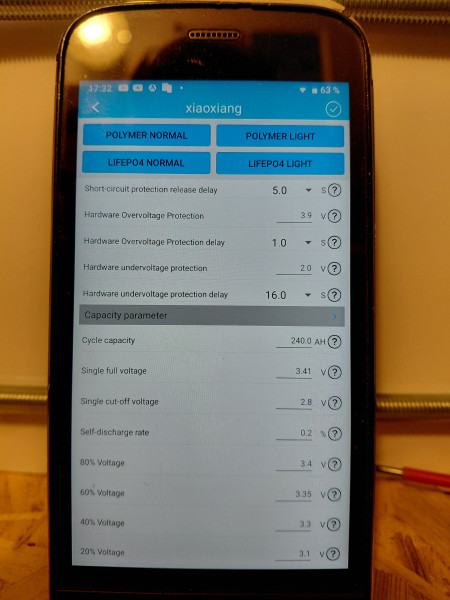

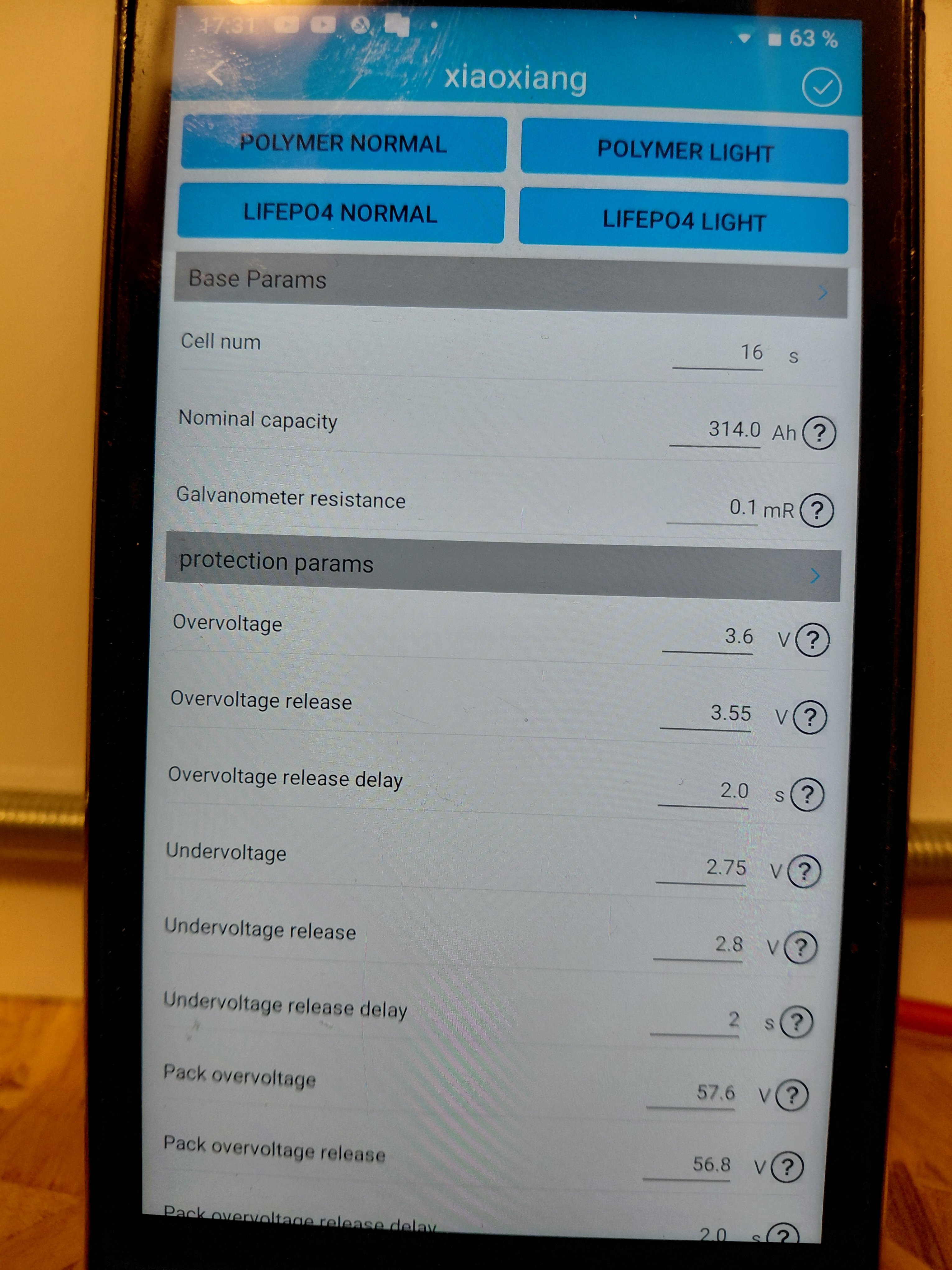

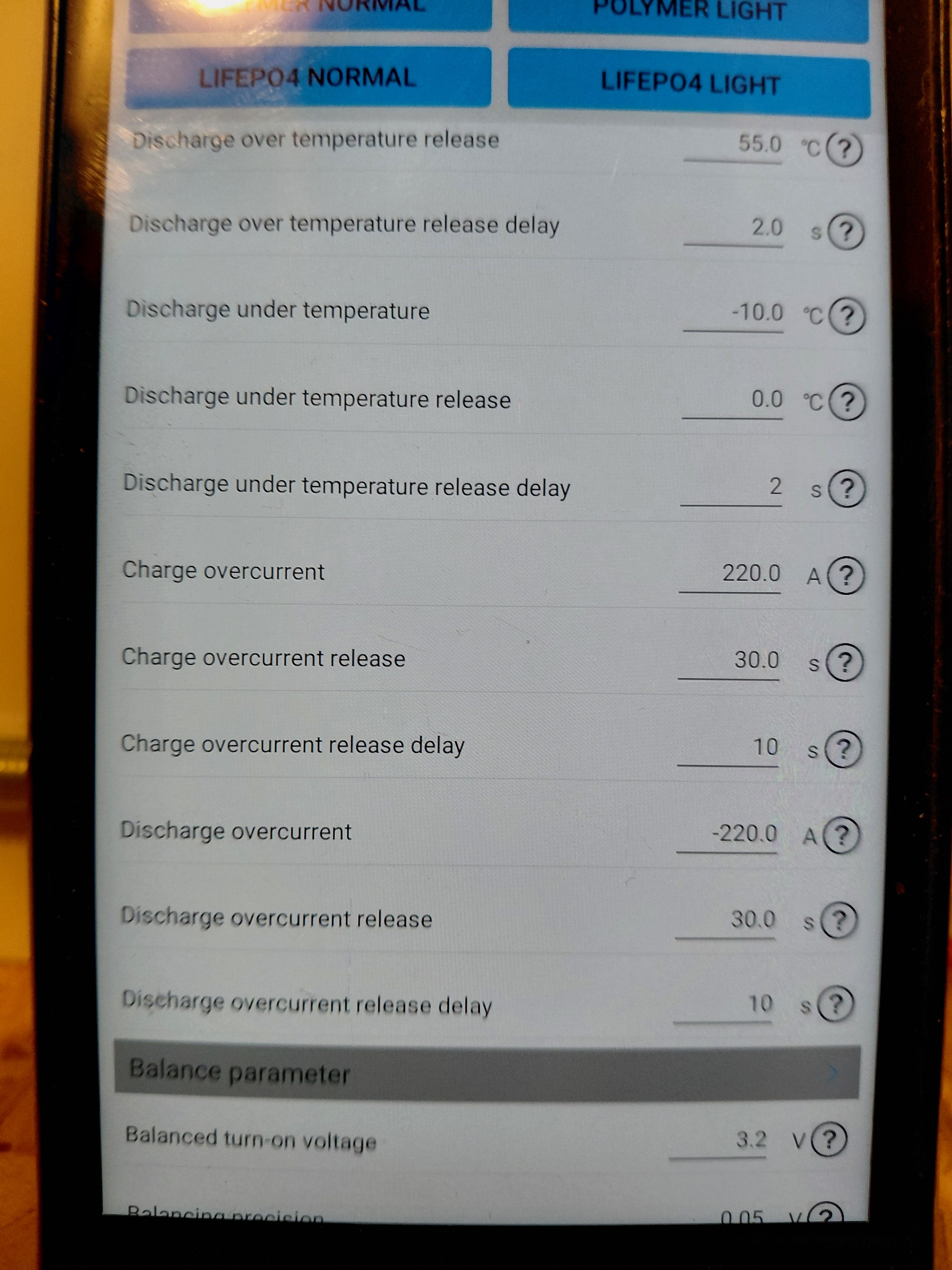

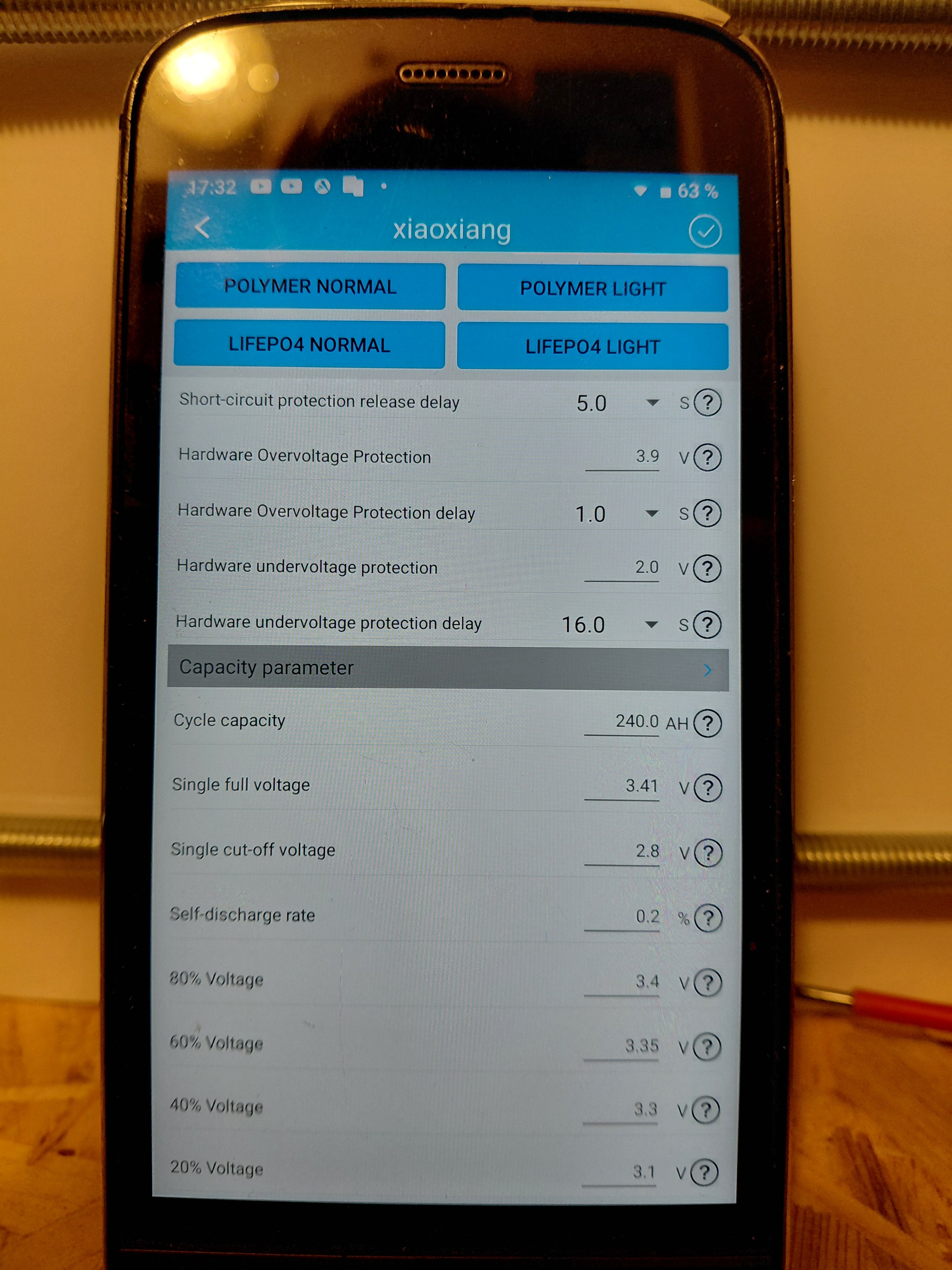

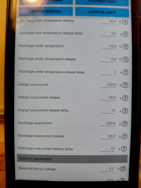

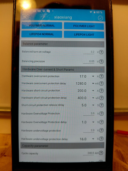

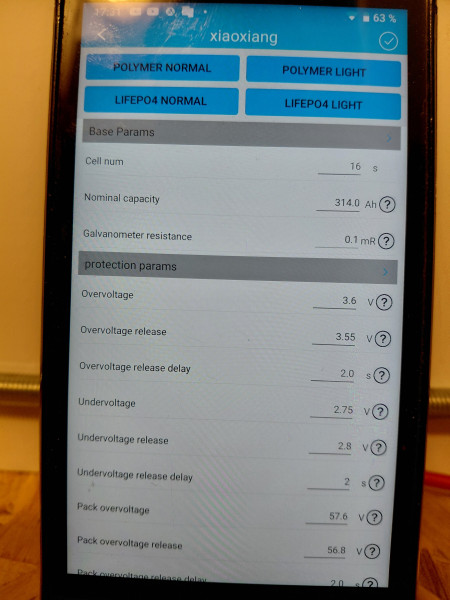

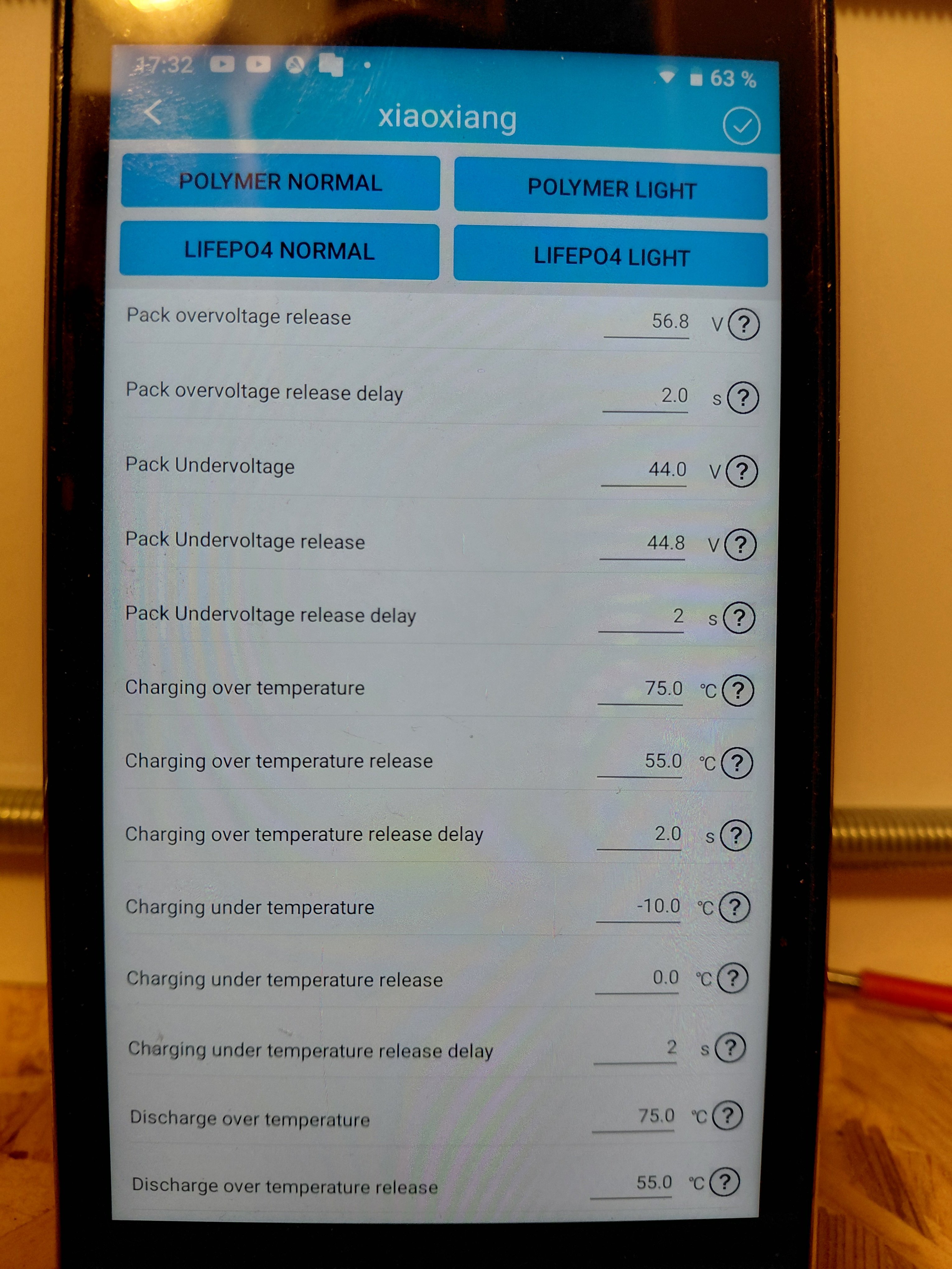

Vloni jsem do své baterkárny doplňoval tři baterie Lifepo4 s BMS od Mivvy. Dvě BMS fungují normálně, u třetí několikrát došlo k tomu že odpojila baterii přestože bylo napětí článků v pořádku. Přede třemi dny BMS baterii znovu odpojila, avšak teď už nejde zapnout (to jsem vždy udělal rozpojením a zapojením kablíku od "zapalování"). Teď je baterie odpojená od systému a než začnu řešit odpojení BMS a její případné znovuzapojení (restart úplným odpojením), případně výměnu a reklamaci se zde chci zeptat na rady co by se s tím případně dalo udělat.
K čemuž dávám fotografie nastavení a rozdílného napětí baterie a centrální sběrnice. Děkuji za odpovědi. Martin P.

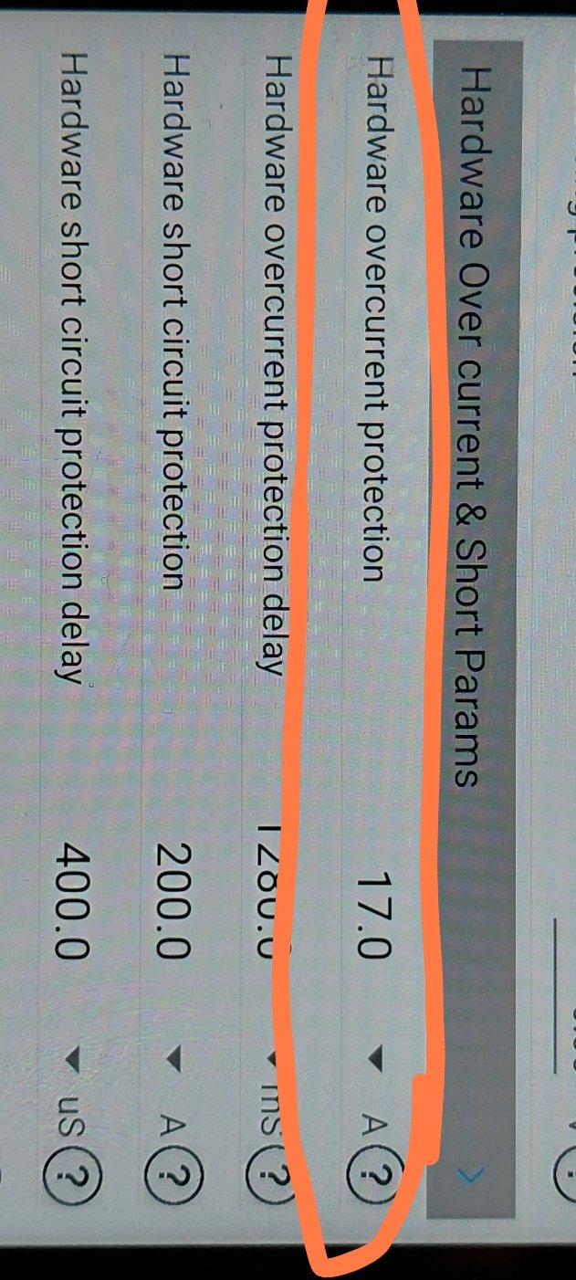

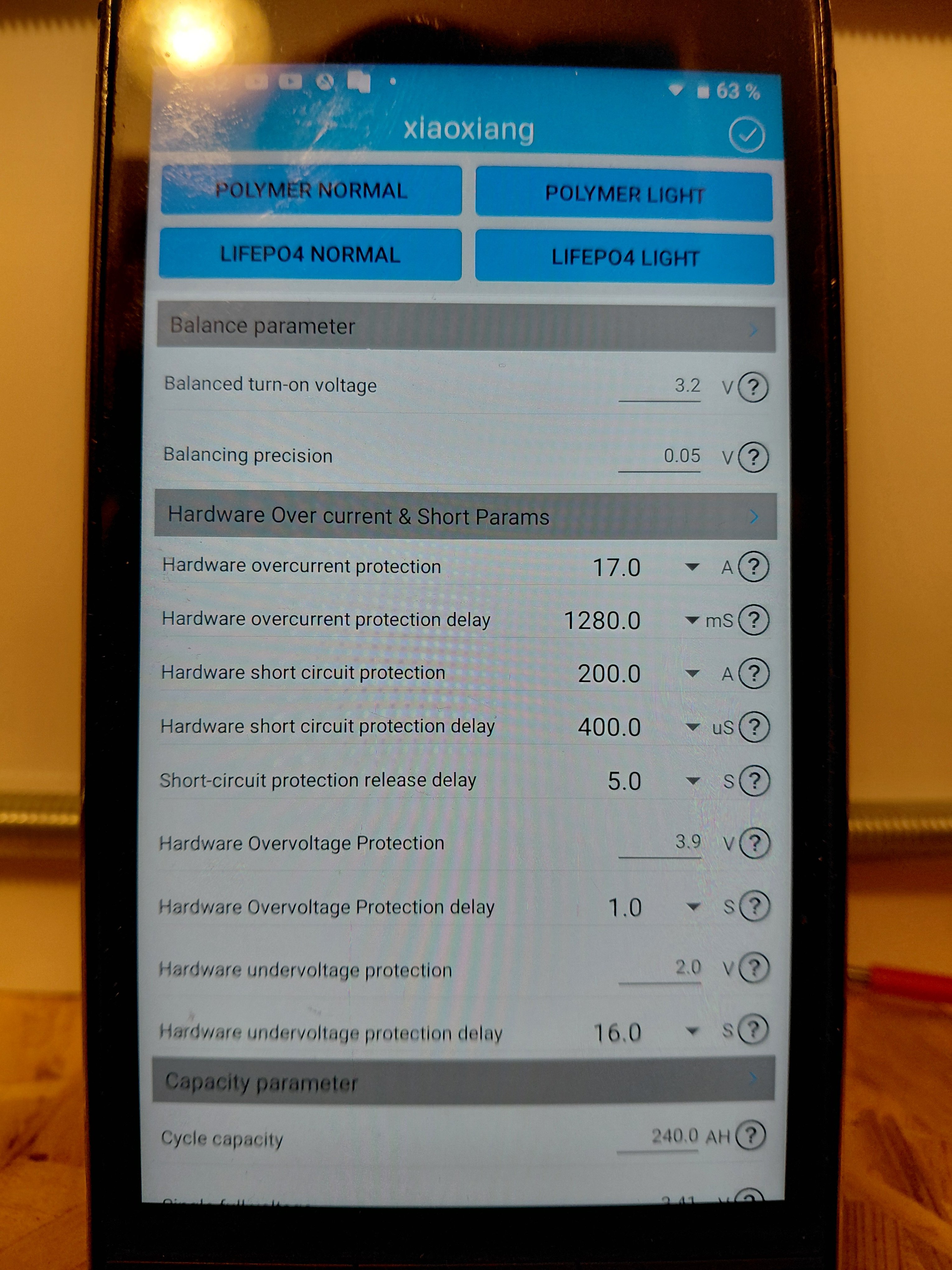

Nemělo by v kolonce current být uveden maximální možný proud?
Ty tam máš 0A čili žádný proud čili se musí vypínat.

Ne, protože položka Current v té mobilní aplikaci není nastavení maximálního proudu, ale jen aktuálně měřený proud, a protože aktuálně žádný proud neteče, tak je tam 0.00A. Hodnoty maximálního proudu se nastavují v jiných položkách, a to kladná hodnota Charge overcurrent pro nabíjení a záporná hodnota Discharge overcurrent pro vybíjení viz níže na videu v čase cca 21:19 až 21:20 od počátku videa.Soban píše: stř čer 10, 2026 11:26 amNemělo by v kolonce current být uveden maximální možný proud?

Tak kde tam na těch obrázcích máš nastaven proud? Já jsem to nikde nenašel.
To o tom odpojování platí u BMS co mají stykač, tato má snad polovodiče takže tam by se neměla odpojovat.
Takže co to nastavit znovu do default a změnit pouze kapacitu baterky (pokud nezůstane zachovaná) a max proud, taky zapnutí balancování bych nastavil na 3,4 - 3,41V.

Nutno podotknout, že Martin P sem sice dal několik obrázků, ale nejsou to všechny obrazovky z té aplikace a tudíž tam chybí/nejsou vidět některé parametry. Na jednom z obrázků, které zde uvedl je viditelné, že jde o JBD BMS verze OH20SA01. Na webu Mivvy je popis nastavení i když přes jinou aplikaci JBDTools, která je pro PC a popisy položek na obrázcích z aplikace jsou v tom dokumentu od Mivvy bohužel v čínštině tj. nikoho u Mivvy ani nenapadlo je přeložit nebo namísto těch čínských najít na internetu jiné obrázky z aplikace JBDTools s popisy v angličtině. Nicméně v popisu je mimo jiné česky uvedeno alespoň následující. Třeba to pomůže.
4.3. Nadproudová ochrana a zotavení při nabíjení
Když nabíjecí proud překročí hodnotu ochrany proti přebíjení a doba trvání překročí nastavené zpoždění detekce
nadměrného proudu, systém přejde do stavu ochrany proti nadměrnému proudu při nabíjení a baterie nemůže
být nabíjena... Pokud je ochrana proti nadměrnému proudu při nabíjení aktivována třikrát po sobě, ochranná deska se
automaticky uzamkne. V tomto případě není povoleno zpožděné obnovení a stav ochrany proti nadměrnému
proudu při nabíjení lze uvolnit pouze detekcí vybíjecího proudu.
4.4. Nadproudová ochrana a zotavení při vybíjení
Když vybíjecí proud překročí hodnotu ochrany proti nadměrnému proudu a doba trvání překročí nastavené
zpoždění detekce nadměrného proudu, systém přejde do stavu ochrany proti nadměrnému proudu při vybíjení a
vypne vybíjecí MOSFET... Po třech po sobě jdoucích aktivacích ochrany proti nadměrnému proudu při vybíjení se ochranná deska
automaticky uzamkne a zpožděné obnovení není povoleno. K uvolnění ochrany proti nadměrnému proudu při
vybíjení je nutné provést nabíjení nebo odpojit zátěž.

ja mam pocit, ze ta BMS vobec nie je nastvena..
ze je priam v tovarenskych nastaveniach a autor prispevku ani neskusal dake hodnoty nastudovat, iba zadal pocet clankov a kapacitu.
staci si pozrieť niektore polozky:
start balancovania - 3,2V
balancovanie - 0,05V (50mV)
nabijanie povolene do minus 10℃
80% kapacity 3,40V
60% kapacity 3,35V
cut off tusim pri 2V
atd...
ziadny chybovy log neprilozeny (verim, ze aj jbd ma logovanie ako jkbms),
80% kapacity 3,40V
60% kapacity 3,35V
atd...

Tak nějaké podrobné logování tam není ale jsou tam položky, nadproud, skrat atd a čítač kolikrát se to stalo.
Vynulovat to jde jak se dá zapsat nastavení BMS, to overkill solar umí vymazat samostatně.
Mám dojem že když použiješ ty default hodnoty tak nabíjení pod 0°C je zakázáno.
Taky se mohlo tím jak ji odpojuje poškodit nastavení.....
Osobně jak jsem psal nastavit do default a pak projít položky a poupravovat je aby byly rozumné......
A pokud tomu nerozumí tak po default nastavení zde dodat jak má jednotlivé položky nastavené a to všechny a né jenom výběr (pořád nevíme jak má nastavené proudy). Taky pozor do nastavení HW ochrany bych ze začátku nešahal, jsou tam možné dva režimy nastavení a dá se to nastavovad ze dvou menu a v jednom menu je chyba v SW že ty čísla mají špatně umístěnou desetinnou čárku. (Pro jistotu třeba skontrolovat overkill solarem co se tam nastavilo.)
Podle mě BMS je OK pouze špatně nastavená.

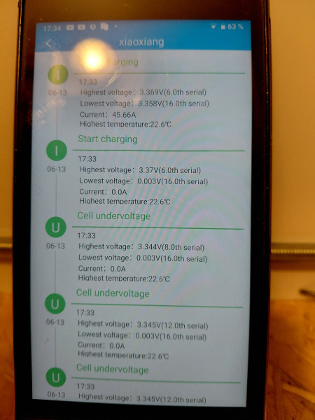

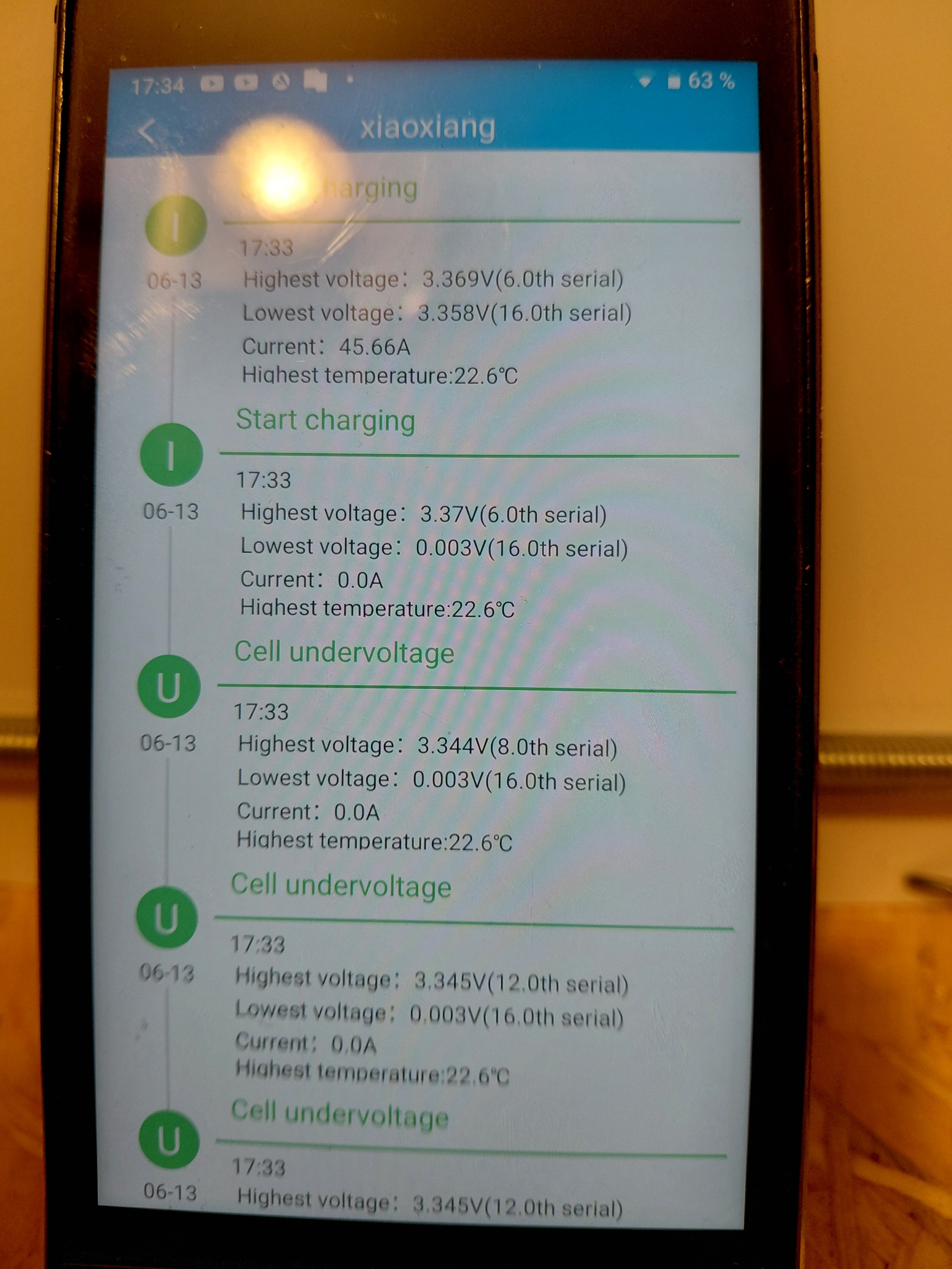

Před půl hodinou jsem přišel z práce a baterie opět vypnutá. Na BMS neblikala modrá LED dioda, zapnul jsem na starém mobilu aplikaci a nafotil jsem obrazovku se stavem BMS. Následně jsem vyfotil obrazovku poruchových stavů, nastavení BMS a nakonec obrazovku se stavem BMS po jejím restartu když do baterie šlo přes 40A. Nakonec obrazovku poruchových stavů po restartu.

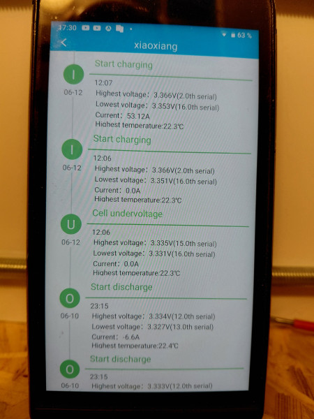

Cell undervoltage na článku číslo 16. Skontroluj káblik..

U toho hlášení nízkého napětí na článku 16 je napětí 0,003V. To vypadá na přerušení balančního propoje někde mezi článkem baterie a BMS. Balanční propoje to jsou ty tenké vodiče od jednotlivých článků baterie až ke konektoru na BMS. Může být například vadné propojení vodiče od článku na konektor BMS a nebo třeba vadný kontakt na příslušném pinu konektoru na desce BMS. Může tam být i nějaký vakl v tom smyslu, že když se s vodičem pohne tak je to chvíli dobré a po nějaké době se to zas přeruší.

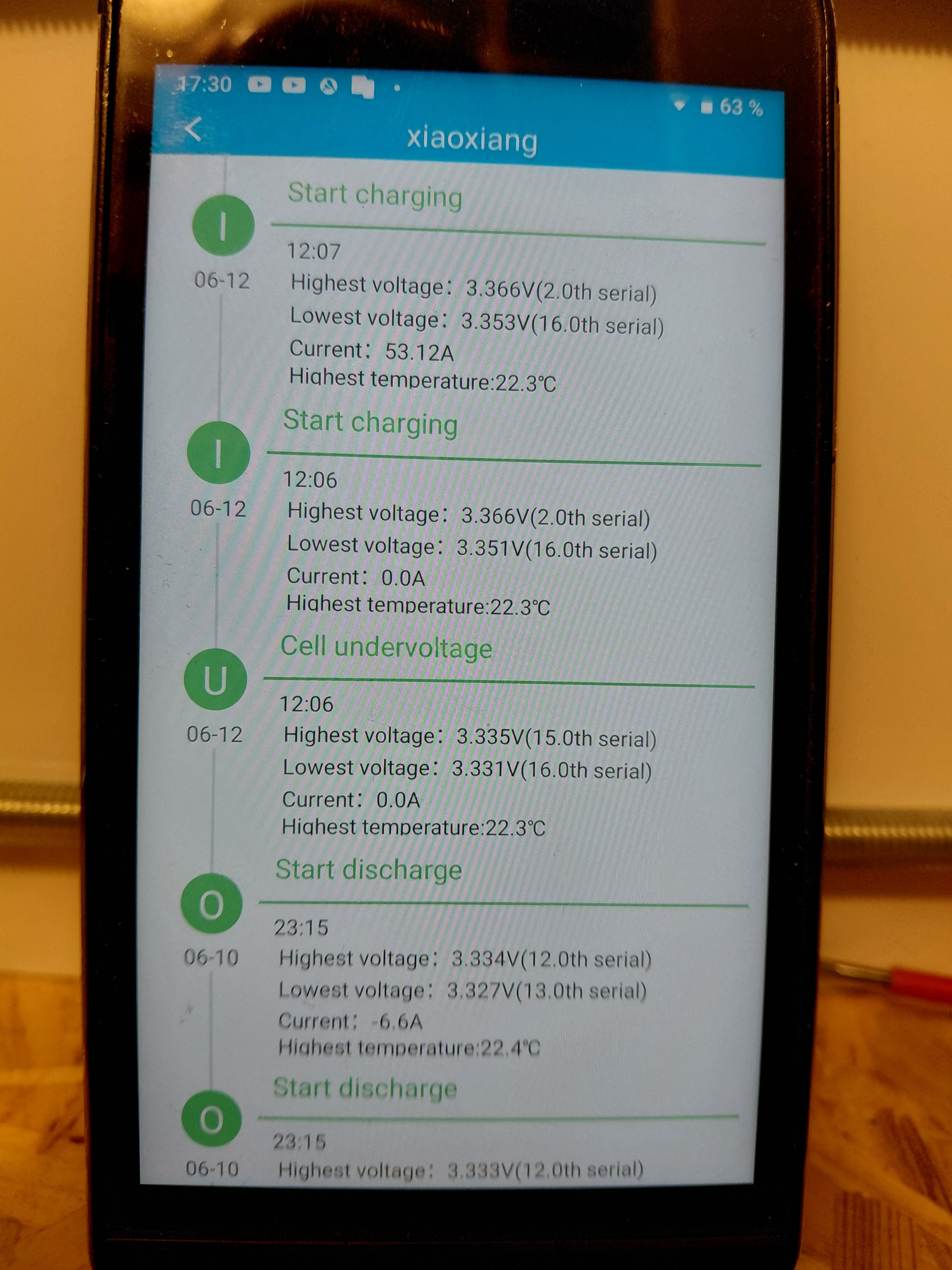

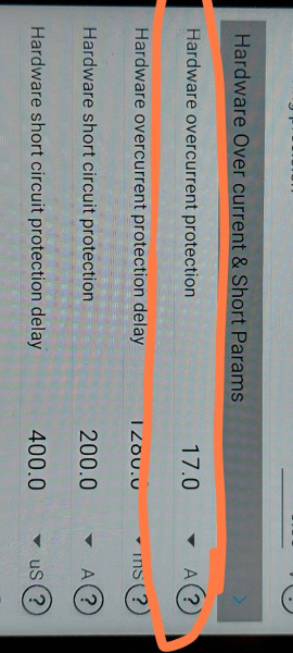

a okrem toho co pisal Tom a Valdano by som sa este zameral na polozku v obrazku.
zacalo ti futrovat do baterky 45A a ochranu (ak si dobre myslim, ze to tak jbd ma), mas nastavanu na 1/3 co do nej tlacilo.
rovnaky stav ti nastal aj vcera 12.6, ked tam tieklo cez 50A, napatie 16 článku bolo ok a dnes opat.
zacalo nabijat a odrazu nabijaci prud 0A.
