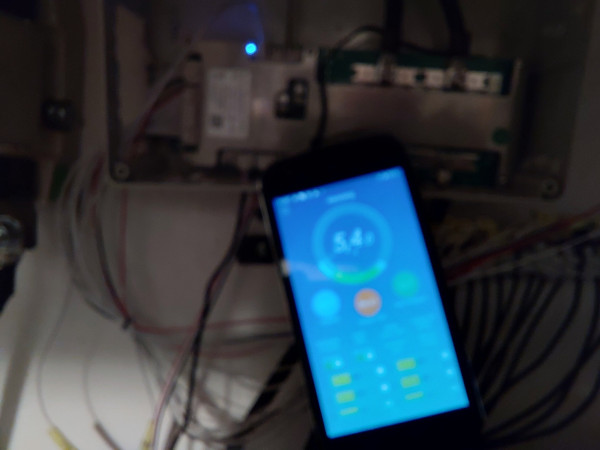

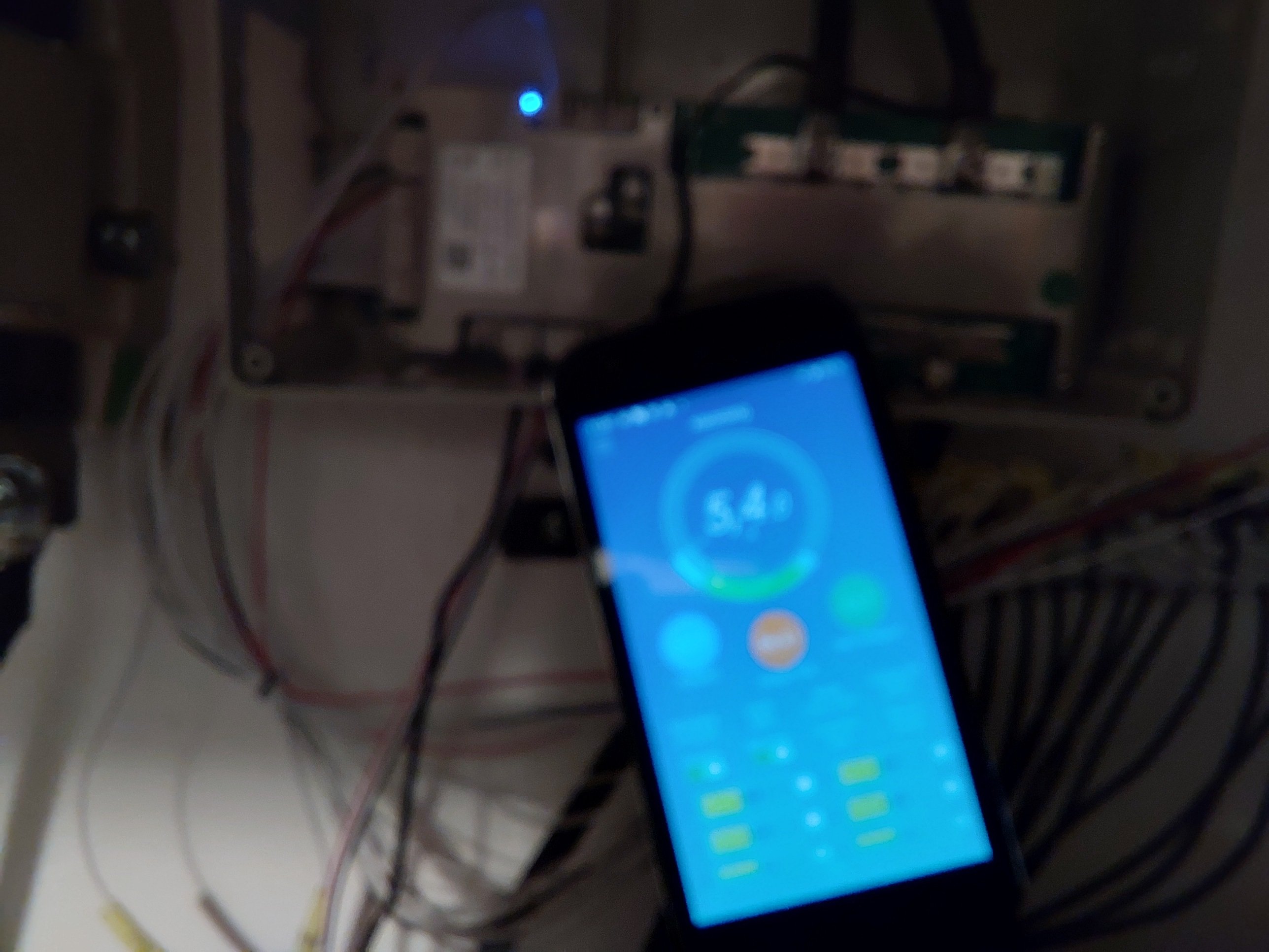

Vloni jsem do své baterkárny doplňoval tři baterie Lifepo4 s BMS od Mivvy. Dvě BMS fungují normálně, u třetí několikrát došlo k tomu že odpojila baterii přestože bylo napětí článků v pořádku. Přede třemi dny BMS baterii znovu odpojila, avšak teď už nejde zapnout (to jsem vždy udělal rozpojením a zapojením kablíku od "zapalování"). Teď je baterie odpojená od systému a než začnu řešit odpojení BMS a její případné znovuzapojení (restart úplným odpojením), případně výměnu a reklamaci se zde chci zeptat na rady co by se s tím případně dalo udělat.
K čemuž dávám fotografie nastavení a rozdílného napětí baterie a centrální sběrnice. Děkuji za odpovědi. Martin P.

Nemělo by v kolonce current být uveden maximální možný proud?
Ty tam máš 0A čili žádný proud čili se musí vypínat.

Ne, protože položka Current v té mobilní aplikaci není nastavení maximálního proudu, ale jen aktuálně měřený proud, a protože aktuálně žádný proud neteče, tak je tam 0.00A. Hodnoty maximálního proudu se nastavují v jiných položkách, a to kladná hodnota Charge overcurrent pro nabíjení a záporná hodnota Discharge overcurrent pro vybíjení viz níže na videu v čase cca 21:19 až 21:20 od počátku videa.Soban píše: stř čer 10, 2026 11:26 amNemělo by v kolonce current být uveden maximální možný proud?

Tak kde tam na těch obrázcích máš nastaven proud? Já jsem to nikde nenašel.
To o tom odpojování platí u BMS co mají stykač, tato má snad polovodiče takže tam by se neměla odpojovat.
Takže co to nastavit znovu do default a změnit pouze kapacitu baterky (pokud nezůstane zachovaná) a max proud, taky zapnutí balancování bych nastavil na 3,4 - 3,41V.

Nutno podotknout, že Martin P sem sice dal několik obrázků, ale nejsou to všechny obrazovky z té aplikace a tudíž tam chybí/nejsou vidět některé parametry. Na jednom z obrázků, které zde uvedl je viditelné, že jde o JBD BMS verze OH20SA01. Na webu Mivvy je popis nastavení i když přes jinou aplikaci JBDTools, která je pro PC a popisy položek na obrázcích z aplikace jsou v tom dokumentu od Mivvy bohužel v čínštině tj. nikoho u Mivvy ani nenapadlo je přeložit nebo namísto těch čínských najít na internetu jiné obrázky z aplikace JBDTools s popisy v angličtině. Nicméně v popisu je mimo jiné česky uvedeno alespoň následující. Třeba to pomůže.
