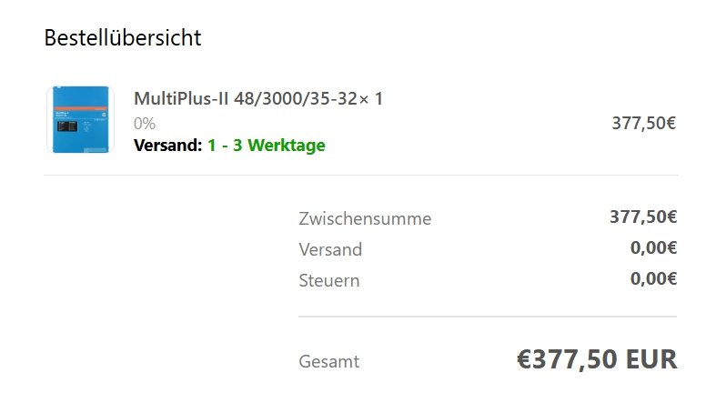

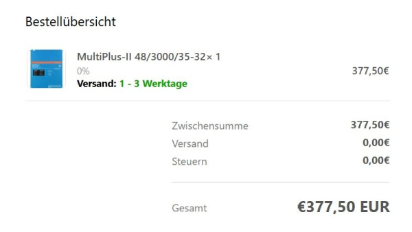

Jak Franta předpověděl, následuje rozšíření o další ,,bednu" dřív než sem čekal...
A bedny přibývají a přibývají...
A pravdu měl i Migel a Diablo1St již dříve, ať vezmu rovnou verze 5000
...njn...
...njn...

Pockaj, pockaj..A kam ho das? To si rozsiril miestnost
Lebo podla mna do tej miestnosti sa ani mys uz nezmesti
3x GWL SUN-2000G paralelne

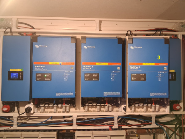

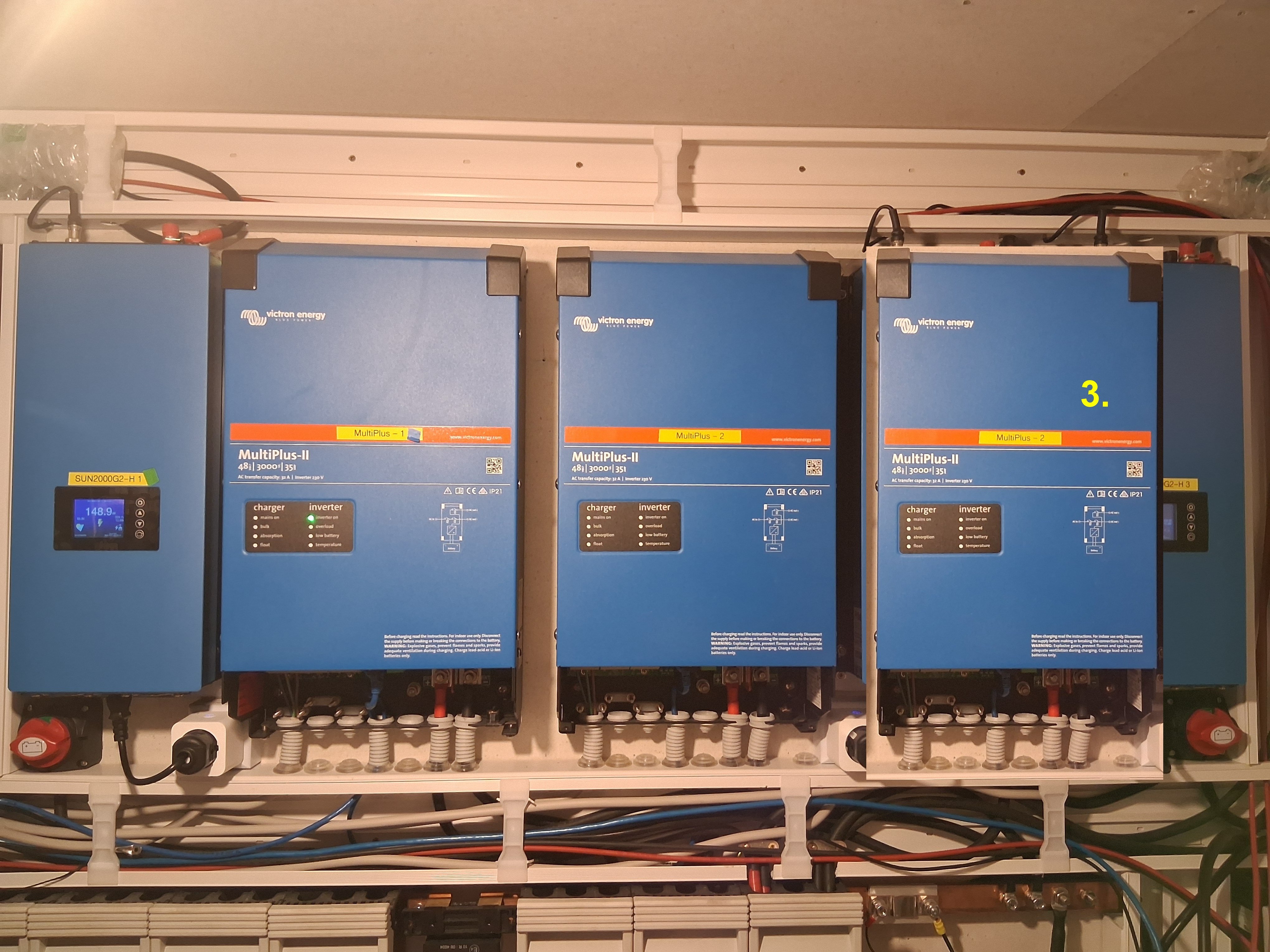

Dám je do řady a ty dva modrásky na pravou boční zeď ( a ten horní kanál odmontuju ) - samozřejmě pravou
Pojistkové odpojovače (od Migela) pak v pořadí : 3x baterka / 1x rezerva na čtvrtou baterku příště / shunt / a Multiplus 1 - 3
Můj původní plán na to již nesahat nevyšel a po roce se mění
Start / Vypnutí Modrásků v Nodered posunu na jiný výkon a už se ani nestane aby se výkon Modrásků mohl dostat nad výkon MP2
Dva bojlery přepojím už nyní na DC55V Spirály aby mě to nezatěžovalo měniče a tím získám trvalých 4400W navíc které použiju pro Wallbox Victron s měnícím se výkonem nabíjení abych mohl dát MAX 32A
do auta
I když se bude nabíjet auto na plný kule - zůstane stále cca 5400W rezerva pro domácnost, s tím že wallbox omezí nabíjení auta bude-li potřeba

Tak jedenáctá krabice?? Já tĕm fandům Victronu držím palce
- Příspěvky: 2500
- Reputace:362
Re: Jirkova FVE
Šestá krabice
MPPT počítat nelze, protože mám naprosto odlišné panely - každý pes jiná ves a nejde to dát do kupy. Ale jinak ano i MPPT-5 bude zanedlouho nové
Děkujeme za ty palce
až Vám, fandům jedné bedny na všechno - jednou bedna odejde a bude se reklamovat na Alibabě nebo polském FB profilu - třeba 2 měsíce nebo dýl - můžeme některou z těch beden na chvilku zapůjčit
