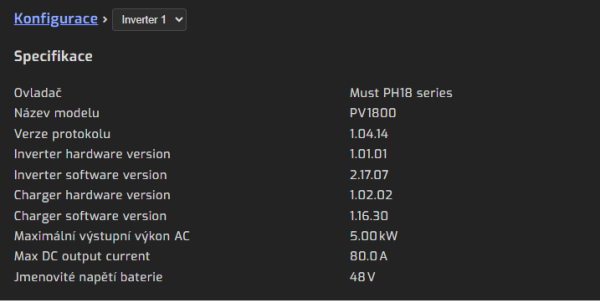

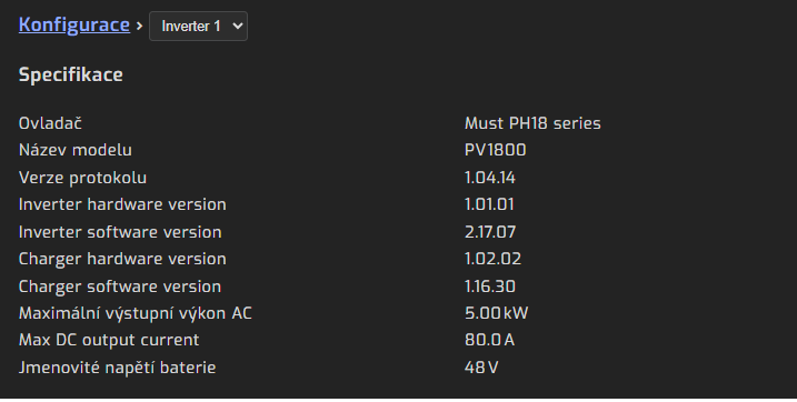

Zakoupili jsme MUST 5kw 48V VHM na mivvy tento týden. Včera jsme ho namontovali no nestačíme se divit. Mivvy nám tvrdí že v žádném případě neumí mixovat sítě ale to není pravda protože nám je mixuje jak viditelně na displeji, tak v solarasistantu. Ještě nějak nesmyslně když má plnou baterku tak si bere cca polovinu z ní a polovinu docucává ze sítě... Je viditelně sfázovaný napětí vstupu a výstupu je synchronizované. Máme nastaveno SBU také v měniči chybí položka č.9 která by tohle měla řešit a je přímo na vypnutí exportu baterie a panelů do výstupu. Je to celé divné... No uvidíme jak se k tomu mivvy postaví. My už nevíme co jinak nastavit zkusili jsme snad všechno ale prostě se to chová jako hybridní měnič.

Pripoj ho k PC cez pribalený kábel, stiahni si ModbusTool, spusti Modbus Master, nastav správny port, rýchlosť a ostatné veci a daj vyčítať hodnotu. Ak tam bude 1, tak zmeň na 0 a daj Write Multiple Registers.

Tato položka pouze zabraňuje dodávku do sítě z baterky dle jeho obrázku ale mixuje výstup - tj z baterky nic do DS nejde. Ovšem asi by tam mohly vzniknout mikro přetoky.....
A když nastavíš SOL tak to taky docucává z DS? A co na to originál návod co jsi dostal v krabici co je tam u těchto modu napsané.....
Taky co přesně je na štítku za model..... PH1800 je hybrid - umí dodávat do sítě, PV1800 by to neměl umět, ale mivy tvrdí že je tam stejný HW takže je to řešeno pouze SW.
PS. Používá solar asistenta není tam na to volba? Jinak pokud nechce zapisovat přímo do registrů tak v originál SW ta položka se zobrazovala i u mé verze, takže může skusit origo SW zda to půjde vypnout tam.

Zítra na to mrkneme, zatím jsme mu síť shodili jističem a jedeme čistě ostrov. Měnič jinak jako celek suprovej maká skvele a je i poměrně tichej oproti 24V verzi. Když koukám do SA tak si začínám myslet že máme tu PH verzi podle popisu. Zítra mrkneme přímo na originál štítek. Přetoky by určitě dělal když to míchá dohromady do výstupu.
Díky oběma zítra se ozvu na co jsme přišli. Zároveň to řešíme i přímo s mivvy. Je také škoda že se již na mivvy nebudou dále prodávat měniče značky MUST podle mě to jsou dobré stroje... Třeba přijdou se zajímavou alternativou uvidíme.

Koukám že ovladač je tam PH a to je hybrid, a model PV.
Údajně dle mivy jsou modely PH a PV stejné a zda bude fungovat jako hybrid je řešeno SW, takže můžeš mít PV ale pokud ho SA přepnul přes ten registr na model PH tak za to může SA.
Pokus jednoduchý odpojit od SA a vyresetovat a znovu nastavit a nepřiojovat k SA a jak se to bude chovat.
A pokud to mění SA tak to pořešit někde v SA.....

Díky za typ dali jsme SOL a počkali dle návodu 5 minut. Došlo k cvaknutí relé v měniči a skutečně jede ostrovně už žádné sfázování a vystup je stabilní 230V a DS i přes 240V ani už si nepřicucává z DS. i v SA už je vidět mode solar/battery místo GRID. Takže evidentně ten 48V MUST nemůže být nastaven na SBU protože pak si pomáhá i sítí.

Aj tak by som ho pripojil cez RS485 a skúsil vyčítať ten parameter pre dodávku do siete...
