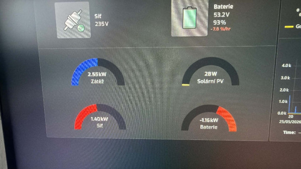

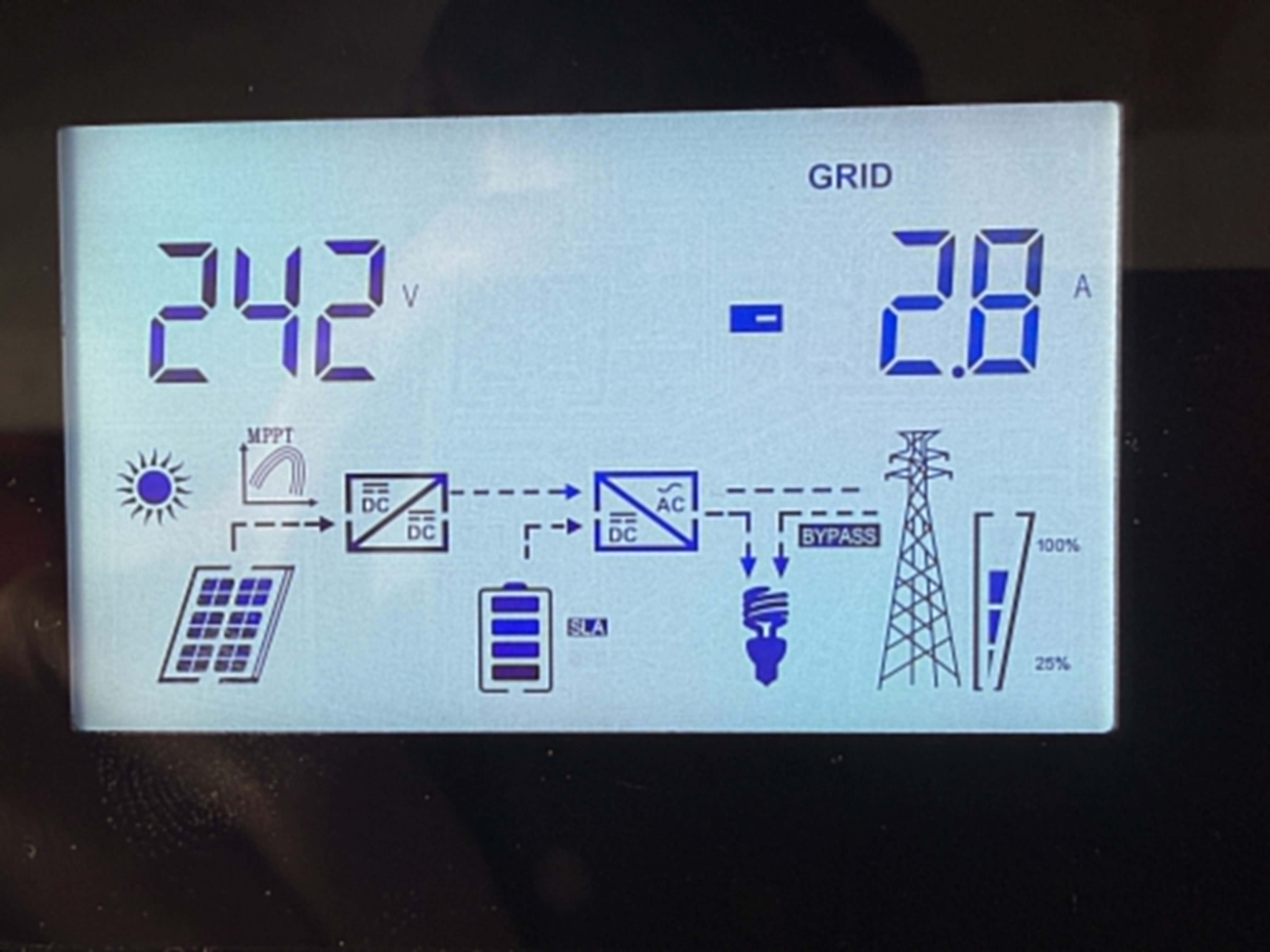

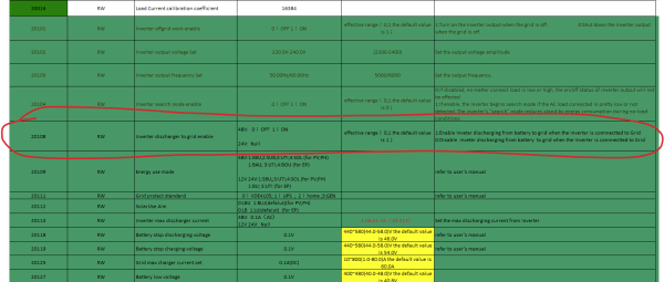

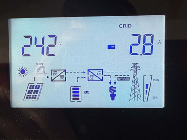

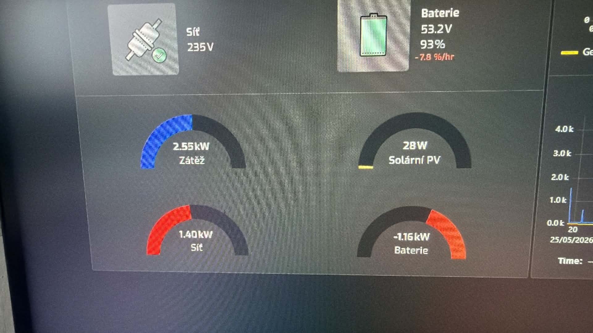

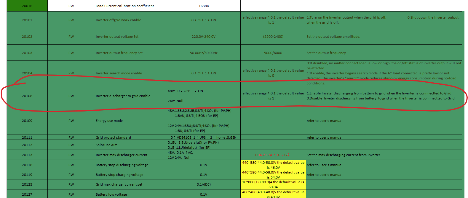

Zakoupili jsme MUST 5kw 48V VHM na mivvy tento týden. Včera jsme ho namontovali no nestačíme se divit. Mivvy nám tvrdí že v žádném případě neumí mixovat sítě ale to není pravda protože nám je mixuje jak viditelně na displeji, tak v solarasistantu. Ještě nějak nesmyslně když má plnou baterku tak si bere cca polovinu z ní a polovinu docucává ze sítě... Je viditelně sfázovaný napětí vstupu a výstupu je synchronizované. Máme nastaveno SBU také v měniči chybí položka č.9 která by tohle měla řešit a je přímo na vypnutí exportu baterie a panelů do výstupu. Je to celé divné... No uvidíme jak se k tomu mivvy postaví. My už nevíme co jinak nastavit zkusili jsme snad všechno ale prostě se to chová jako hybridní měnič.

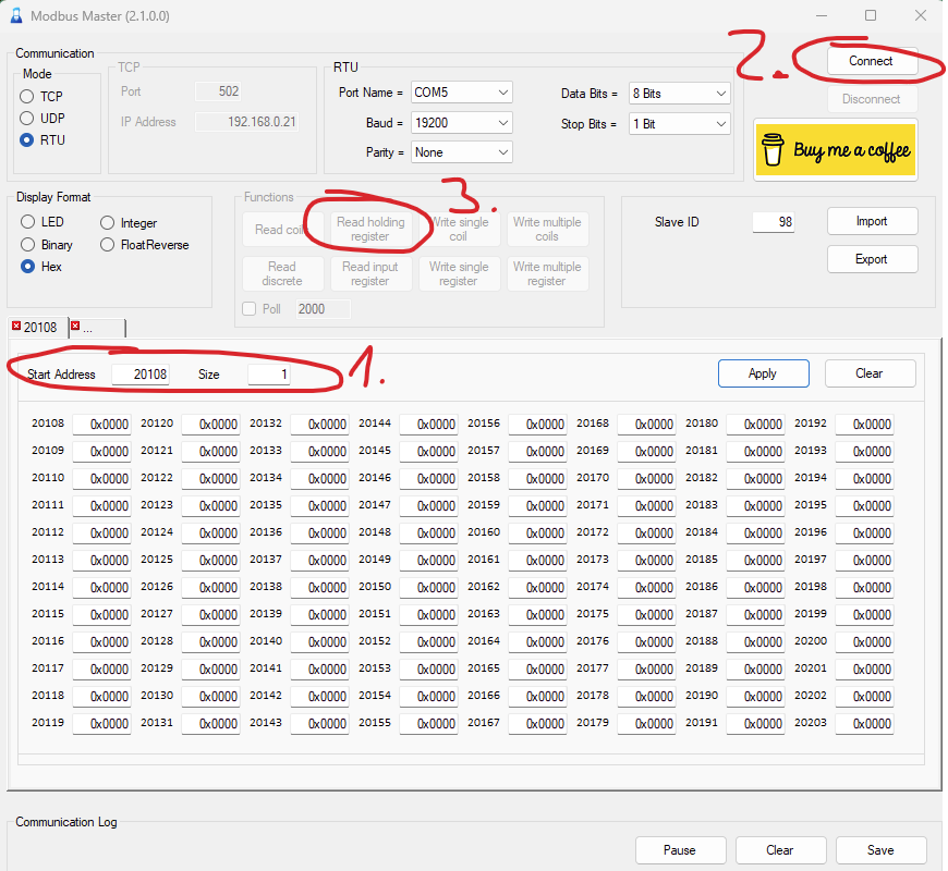

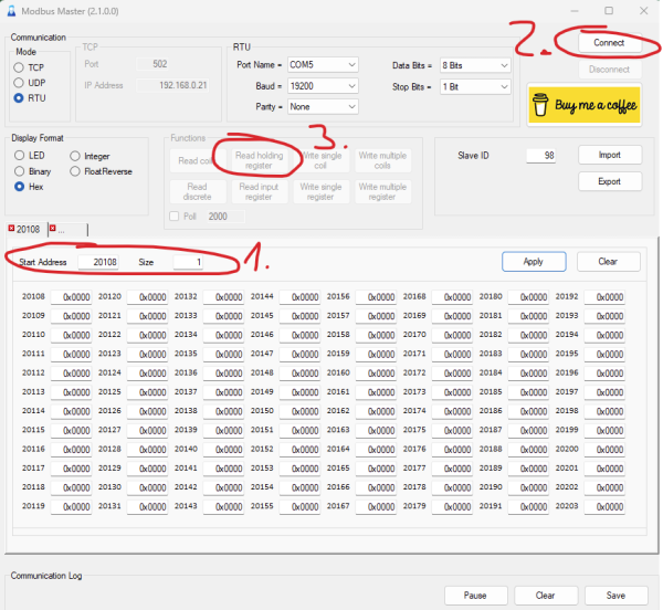

Pripoj ho k PC cez pribalený kábel, stiahni si ModbusTool, spusti Modbus Master, nastav správny port, rýchlosť a ostatné veci a daj vyčítať hodnotu. Ak tam bude 1, tak zmeň na 0 a daj Write Multiple Registers.
