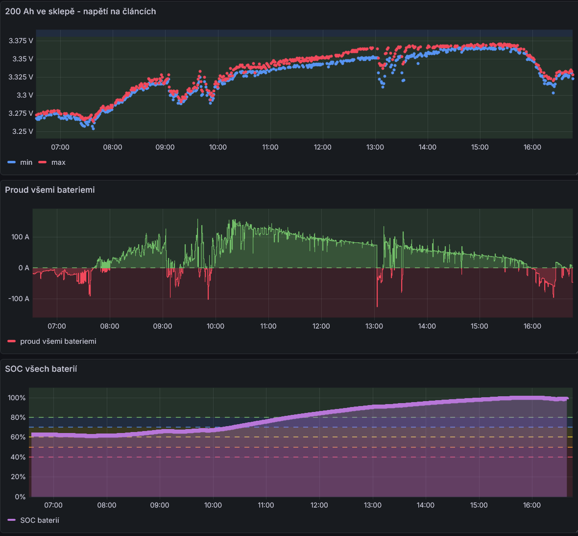

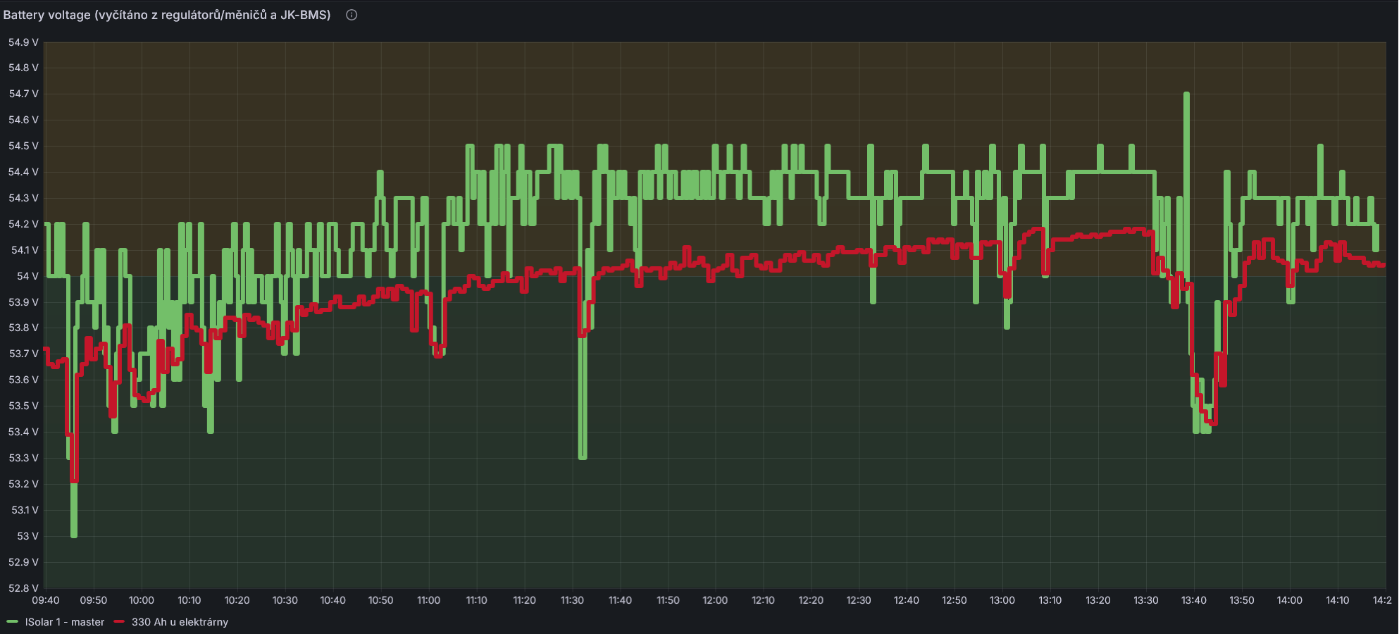

I když elektrárnu nijak neřídíš, budeš mít podobné chování jako na grafu. Jak poroste SOC, poroste napětí na baterii, tím poroste i napětí v regulátorech dokud tam nedosáhne požadovaného napětí (bulk, float). Při dobíjení bude v regulátoru vyšší napětí než na baterii o proudově závislé ztráty na kabelech. Pak regulátor bude udržovat své napětí a tím začne klesat proud: Tady je vidět, jak se během dobíjení napětí na baterii přibližuje napětí, které je v regulátoru:fremma píše: pát dub 03, 2026 8:21 pm... a jak ohlídám, aby do baterií nešlo moc (myslím tím postupné snižování proudu v zavislosti na zvyšujícím SOC, když bude komunikace propojená s měničem a MPPT ne?
