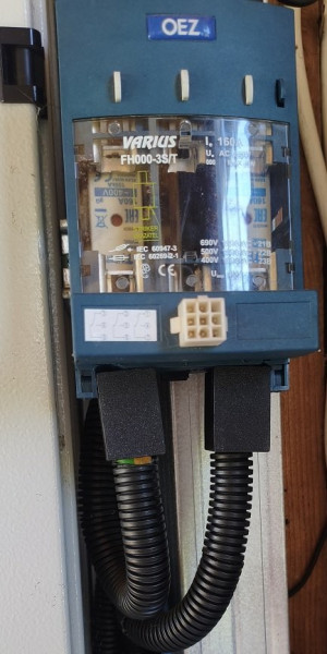

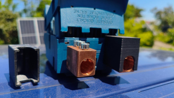

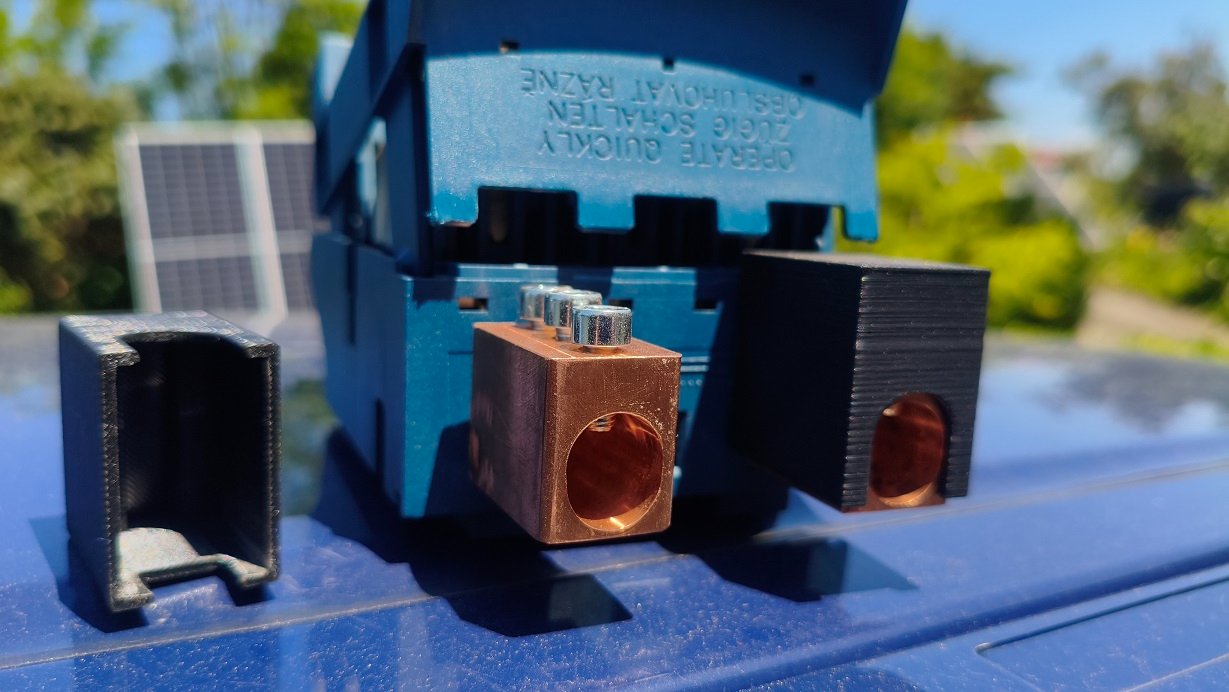

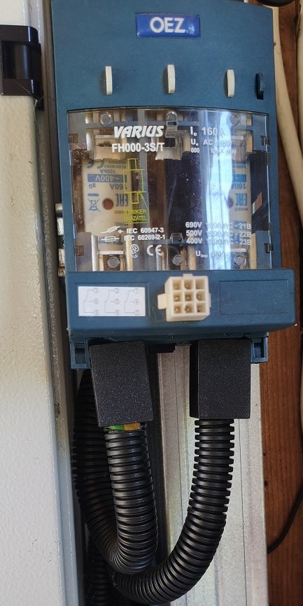

Jen pro inspiraci. Taky jsem řešil, jak připojit 70mm kabel. Originál redukce se už sehnat nedají, tak jsem si je vyrobil sám i s krytkami.Ghost86 píše: stř kvě 20, 2026 10:19 pmAha, ok jasne, ale ja si myslim ze to tam nejako narvem v tom okuPrinajhorsom trosku zbrusim plast dookola. Objednam a uvidim.
No daval som 70mm kable, trosku som to nadimenzoval, ved do buducnosti mozem pripojit aj dalsiu bateriu (will see). Horsie sa s tym ale robi a uplne som sa zasmial ked mi manual od Deye prepisal, ze mam DVA krat omotat okolo feritoveho jadra (jedneho) oba poly. No nehrozi. Len som to prevliekol...
