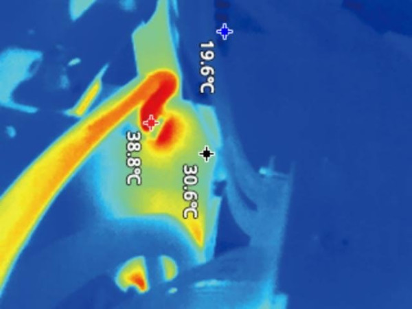

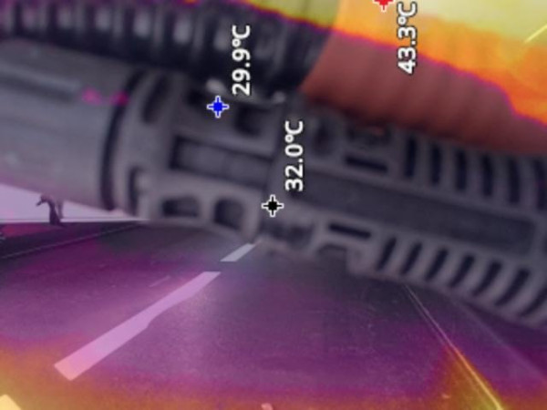

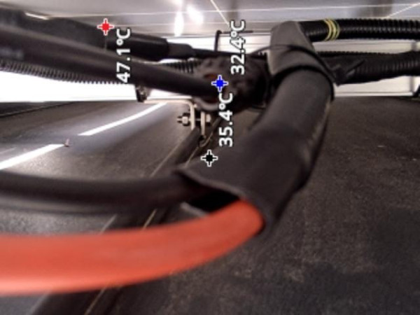

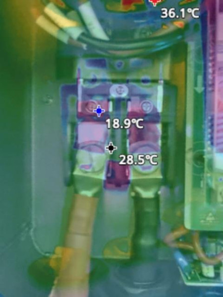

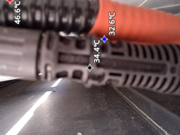

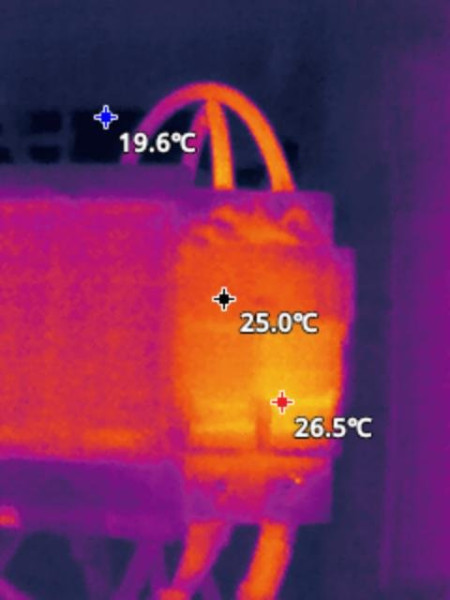

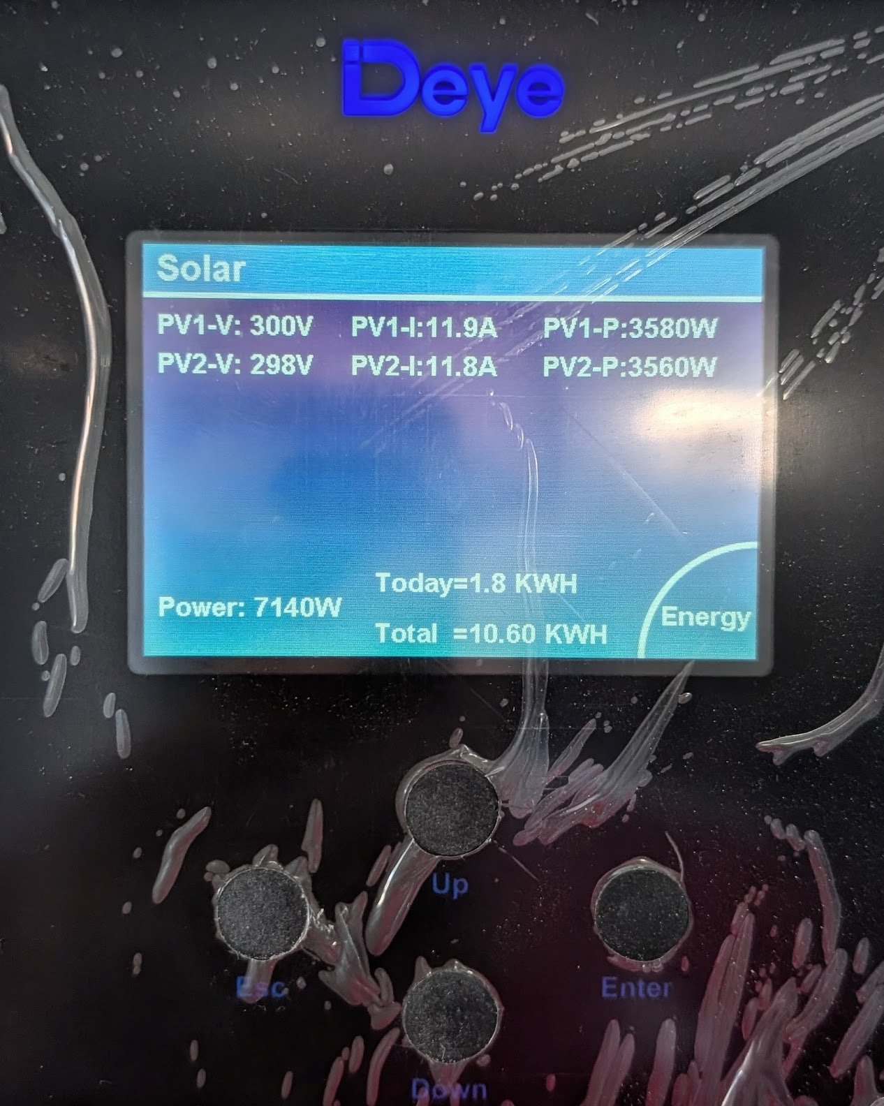

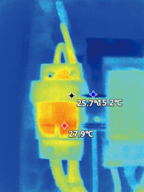

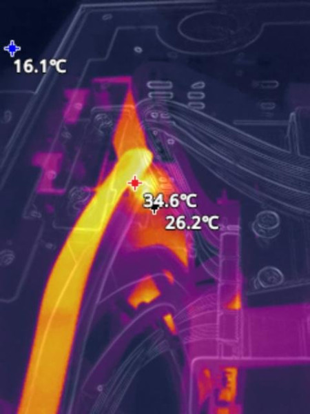

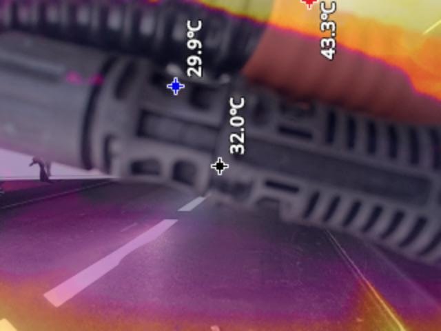

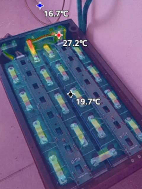

Tak, mam za sebou prvy test, skusku.
Zatial nemam pripojeny ani grid ani load a len som potreboval bavit baterku, ktora mala uz pod 20% (podla BMS). Zapojil som teda oba stringy a pri tejto prilezitosti, som si chcel preverit, ci sa niekde nieco neprehrieva, ci som vsetko dotiahol a ci bezi vsetko OK. Zdvihol som teda nabijaci prud na Deye na 120-130A (dlhodobo, takto na baterii nepojdem) a pustil PV. Maximum, co som videl na maly okamih je 7,5kW, ale kedze nie je uplne jasne tak to bolo par sekund. Nechal som teda, takto nabijanie (bateria bola relativne prazdna) a zobral som si termokameru a pozeral (bol som aj na streche). Dole posielam nejake fotky.
Test som po nejakom stave nabitia baterie ukoncil a obmedzil nabijanie na Deye a to z dovodu, ze nemam zapojenu komunikaciu (zatial neplanujem), ale Deye a bateria funguju len na napatovom rezime. Aj ked hodnoty v striedaci mam nastavene, neviem ako sa to bude v praxi spravat a nie som isty ci zareaguje skor, menic alebo BMS. Keby vypla zrazu BMSka, tak by mohol byt problem, kedze nema kam davat vyrobeny vykon.... Musim teda cim skor poskladat AC rozvadzac, zapojit garaz a dat nejaky load (pustim dake ohrievace odporove) a otestovat spravnost nastavenia.
Poznatky:

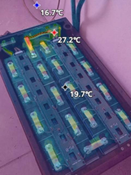

- nenasiel som ziaden zasadny "hot spot" (aspon zatial)

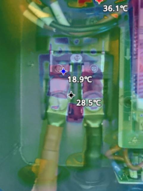

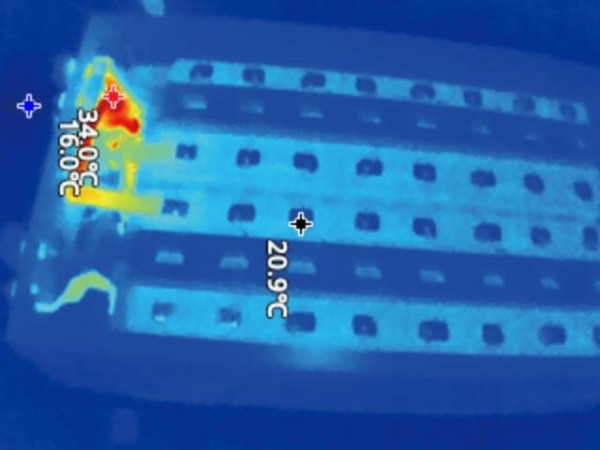

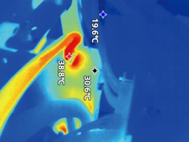

- miesto, ktore sa mi nepaci je akurat istic v batery boxe, kde na vstupe bola zvysena teplota (cca 39C - druha termofotka).
- skusim to nejako pozriet a dotiahnut
- stringy podla cisel vyzeraju byt (+-) totozne, cize prepodkladam, ze som vsetko zapojil spravne
- vykon PV pola, budem este skumat, ale nateraz sa 7,5kw (max), javi ako spravna hodnota obednajsich hodinach (11-12) pri danej orientacii (juho-vychod)a takmer rovine (7 stupnov)
- Deye mi ukazuje vyssie napatie ako BMS (preto to bude potrebne zohladnit pri nastaveni absorbcie a float)
- tak isto ukazuje o cca 10A menej, ako BMS (pri vykone 100A)
- dlhodobo, budem mat nabijanie baterie na hodnote 90-100A (podla BMS)
- Deye je prekvapivo hlucne, ked zacne davat nejaky vykon (nad 4-5KW). Ventilator ide nonstop, aj ked su teploty v nome (okolie malo 18c)
- chcel som v buducnosti riesit dodatocne chladenie PC fanmi, ale asi to hluku nepomoze, kedze (aspon si to myslim) je to zavisle od vykonu (nastastie, je to v garazi)
Tak asi tolko, z prveho testu. Cez vikend chcem poskladat (alebo aspon zacat) AC rozvadzac a pripojit len garaz.
Ak mate nejake podnety na diskusiu, tak sem s nimi
Solarovaniu zdar!

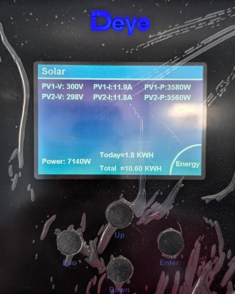

Poznatky:
Solarovaniu zdar!
