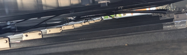

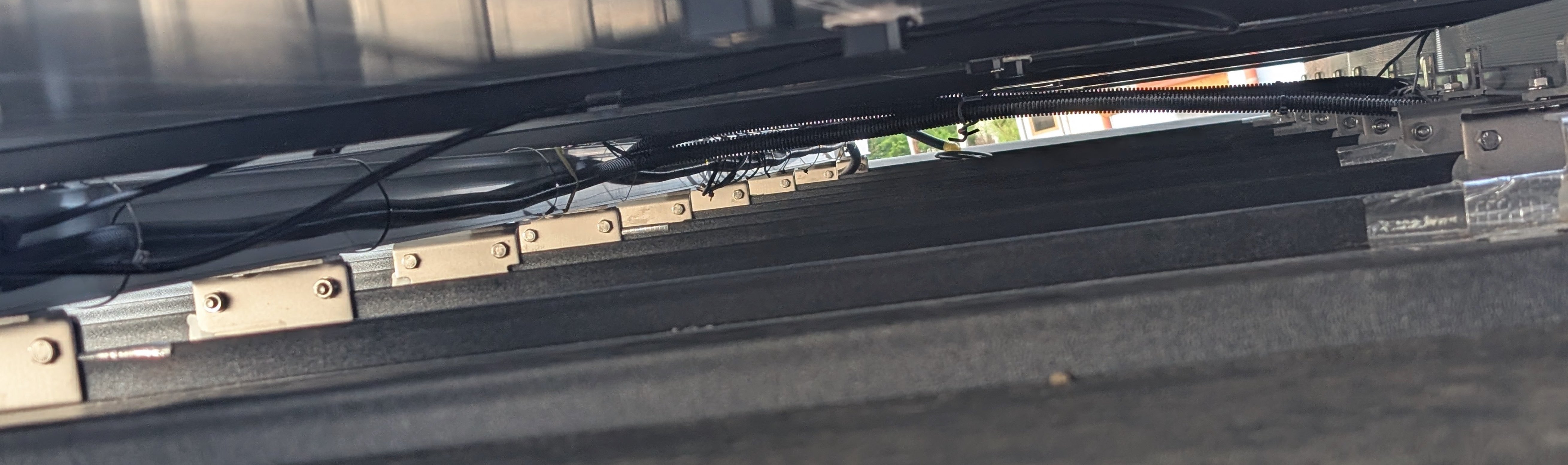

Trosku som sa v tejto oblasti pohol a mam hotovu konstrukciu na streche aj s uzemnenim. Cakam na kable a potom zacnem s instalciou panelov.
Tu ma napadla otazka: spojene MC4 konketory, mam vopchat do medzery medzi panelom a ramom? Alebo zavesit pod ram?
Na prvu by som tipoval, ze medzera je na to vhodna.
dakujem
EDIT: daky obrazok som nasiel tu:
dakujem

Dát tak,aby na ně nesvítilo slunce,aby je nstrhl sníh,aby při zahoření konektoru nebyly v kontaktu s krytinou a nebyly indukční smyčky.Zajišťovat raději CU pevným drátem,než elektrikářskou plastovou stahovačkou,která se rozpadne nebo se roztaví při nehodě .

Ja používam nerezové spony na rám panelu tak ako je na fotke. Asi najlepšie riešenie.

Ok, cize mozem ich umiestit v medzere ramu. (Inac nejake prehrievanie im tam nehrozi?
A ano uchytavat ich budem najma nerezovymi sponami a mam aj nerezove pasky.

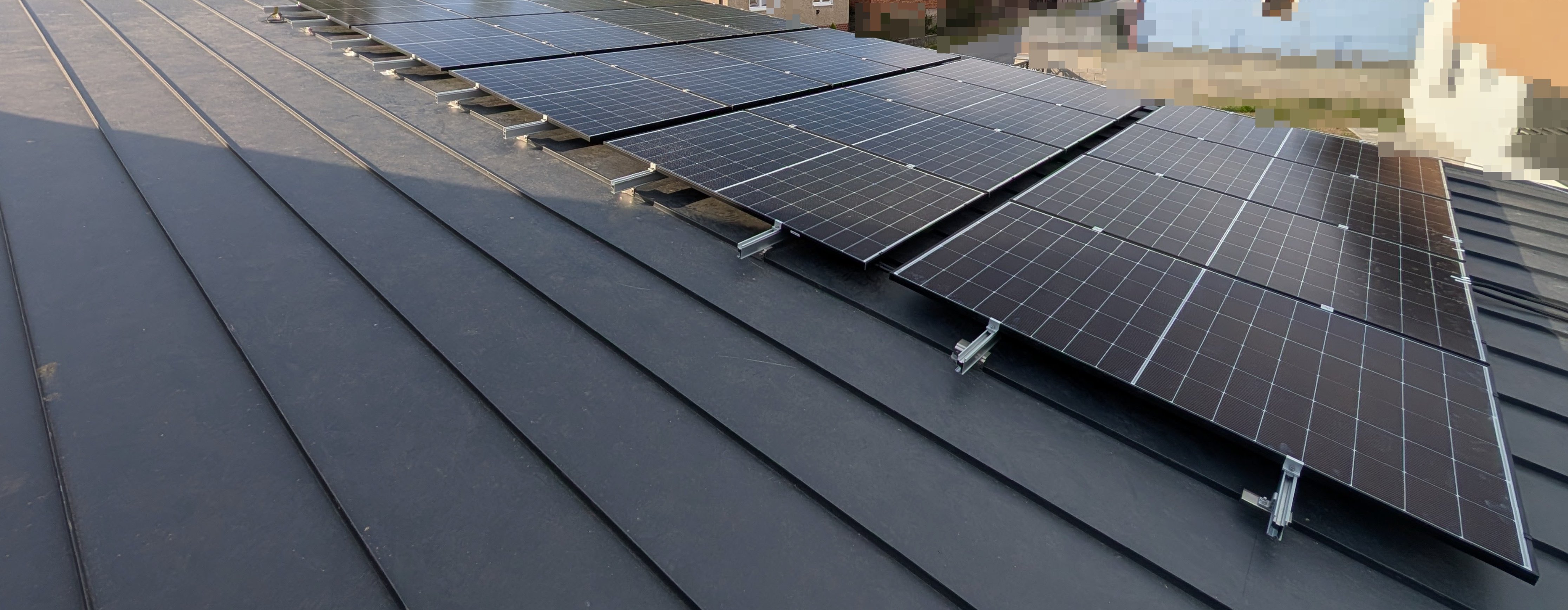

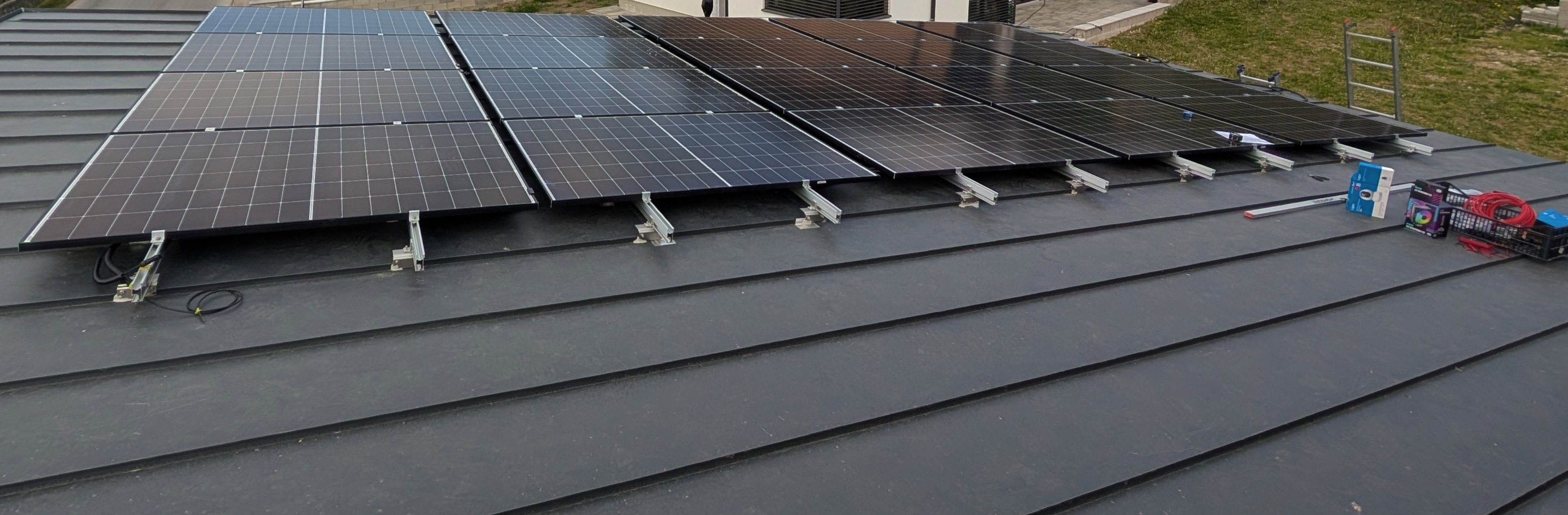

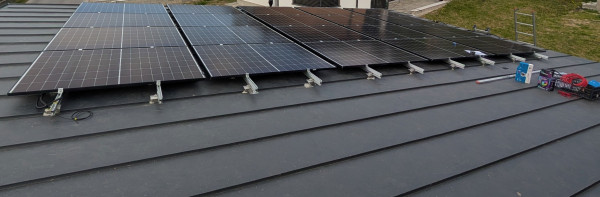

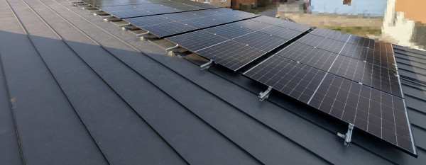

Tak, faza jedna, za mnou a snad uspesne. Bolo to narocnejsie, ako to na prvy pohlad vyzeralo, kopec drobnosti a malych veci, na ktore sme postupne prichadzali.
Najviac zdrzovalo samozne kablovanie, vedenie kablov a ich uchytenie - tomu som daval maximum casu. Dole posielam nejake fotky.
Pouzival som najma nerezove uchyty na ram, nerezove pasky a celkom dost aj daky "cyky" kabel, ktory som nasiel. Samozrejme aj UV stahovacie pasky. Vsetky solarne kable, ktore isli "po vonku" napr medzi panelmi som dal do chraniciek a snazil som sa vsetky + a - tahat co najblisie z sebe.
Uprimne, nechce sa mi verit, zeby sa nejaka (a a to aj kvalitna firma) s tym takto "hrala" a venovala kopec casu, aj ked jasne ze so skusenostami to ide rychlejsie.
Oba stringy maju rovnake napatie, tak verim, ze som ich zapojil dobre
Meral som ich vzdy, po zapojeni dvojice panelov do stringu.
Teraz je to cele este neprepojene, lebo DC rozvadzac este nemam.
Tak, snad to bude dobre a dlho sluzit.....

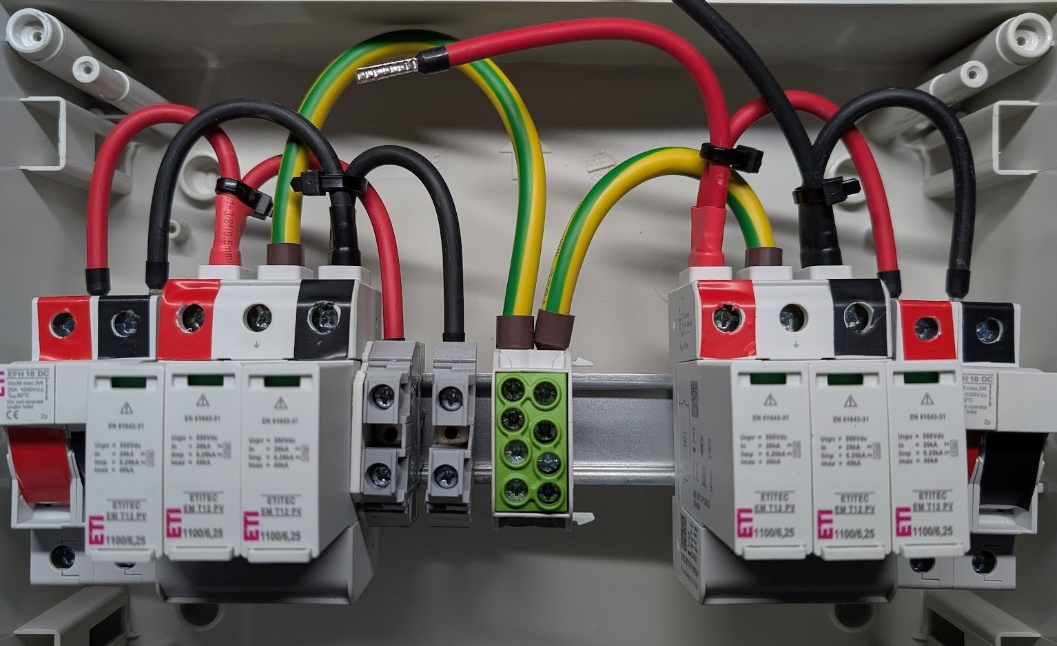

Pani, skladam teraz DC rorzvadzac, pre dva stringy a mozno na prvy pohlad blbost, ale necham si poradit
Ktore poradie kabelaze je spravne?
1. vstup -> SPD (cize dvojdutinka tu) -> poistkovy odpinac
2. vstup -> poistkovy odpinac (cize dvojdutinka tu) -> SPD
3. je to jedno
Takto to mam zatial rozpracovane, tie radove svorky budem menit, toto mam len na prichytenie teraz. Kludne povedzte ak Vas cosi vyrusuje.
3. je to jedno

- Příspěvky: 7465
- Reputace:1066
Re: Návrh poloostrovnej FVE pre začínajúceho nadšenca do FVE
Vstup do pojistkového odpínače, výstup na spd a z něj na jistič a teprve pak ven. A celé to zapojit tak, aby se nikde nekřížila špinavá venkovní část a ta, co je za spd, samozřejmě bokem těch žz ...
Trocha inspirace: viewtopic.php?p=235665#p235665
OK, skusim to este prerobit.
Cize dam svorku (vstup FVE) a od nej pojde hore na poistkovy odpinac (tu bude dvojdutinka) s odbockou na SPD. Spodom odpinaca bude vystup. V strede necjam to uzemnenie.
Dakujem
Dakujem

- Příspěvky: 2656
- Reputace:479
Nevím, jestli jsem správně pochopil tvůj popis. Ale zdá se mi špatný.
Princip je ten, že směrem od panelů musí být jako první pojistka a až za ní přepěťovka.
A z toho spoje mezi pojistkou a přepěťovkou pak odvod k měniči.
Důvod je jasný: přepěťovka při vysokém přepětí udělá zkrat mezi svými vstupy (vevnitř se napěťově nevratně prorazí varistor).
Tím přes pojistky poteče vysoký zkratový proud, a pojistky musí shořet a oddělit tak panely od vnitřní instalace.
Kdyby bylo pořadí opačné, tak by tam ty pojistky byly prakticky zbytečné.
Pokud si uvědomíš tento základní princip, tak se nemusíš ptát na správné pořadí komponent, protože to z toho jasně plyne.
Na rozdíl od některých jiných si ale nemyslím, že je fatální nějaké křížení těch vodičů.
Ale nechci se s nikým přít, jsou tady lidé, kteří jsou o té škodlivosti bytostně přesvědčeni.
I když by pak podle stejného principy museli řešit třeba vedení vnitřkem pojistky versus vedle osazená přepěťovka atd.
Ale ať si to každý udělá jak chce.
