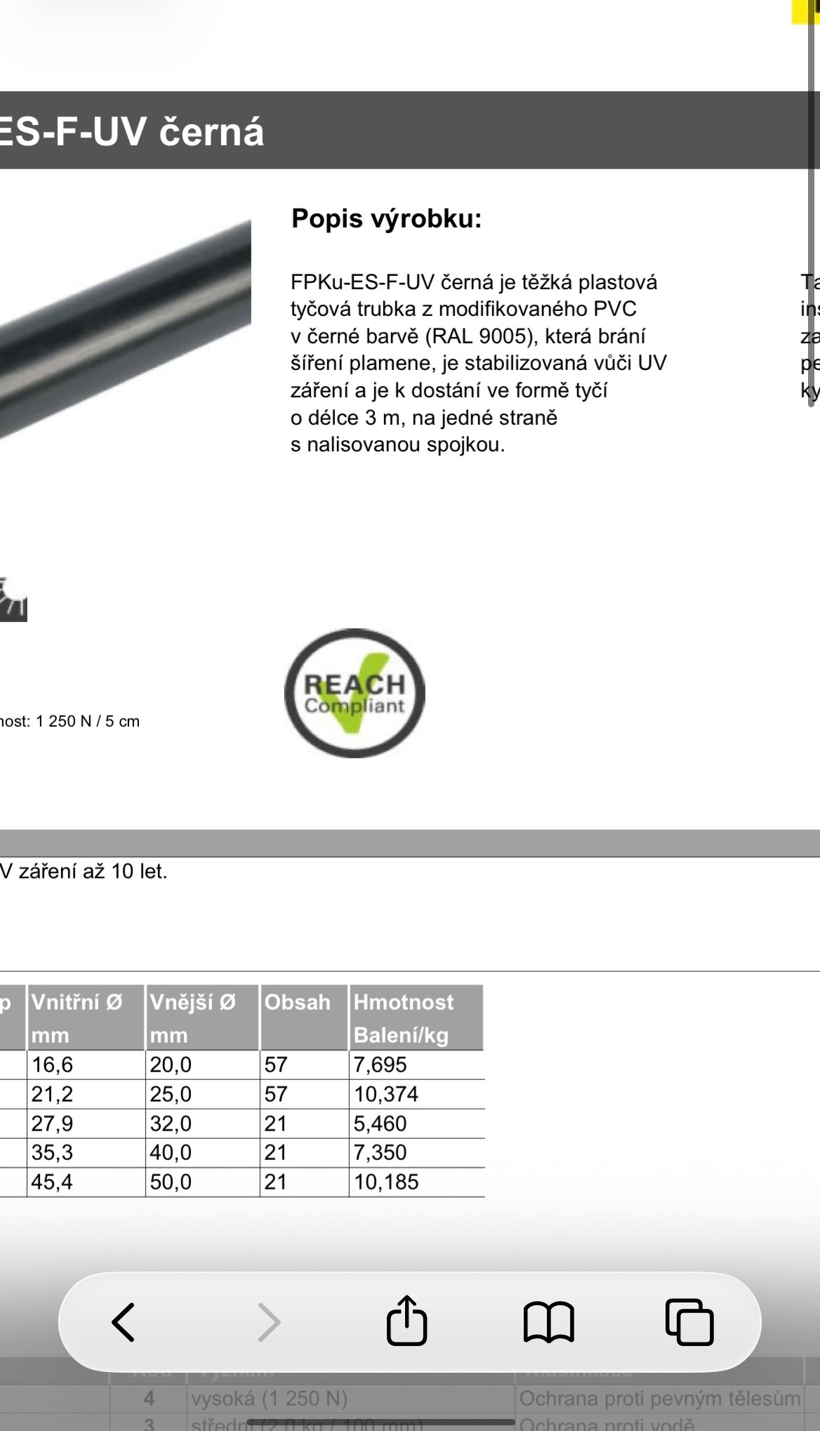

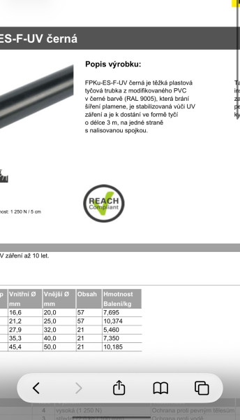

Ta šedá není na ven a je jen do -5, ta černá je sice do -25, ale také není UV stabilní.
A všechno je to plast, tedy pro 120+ V nepřípustné.

Ta cerna ma v oznaceni UV tak by mela byt UV

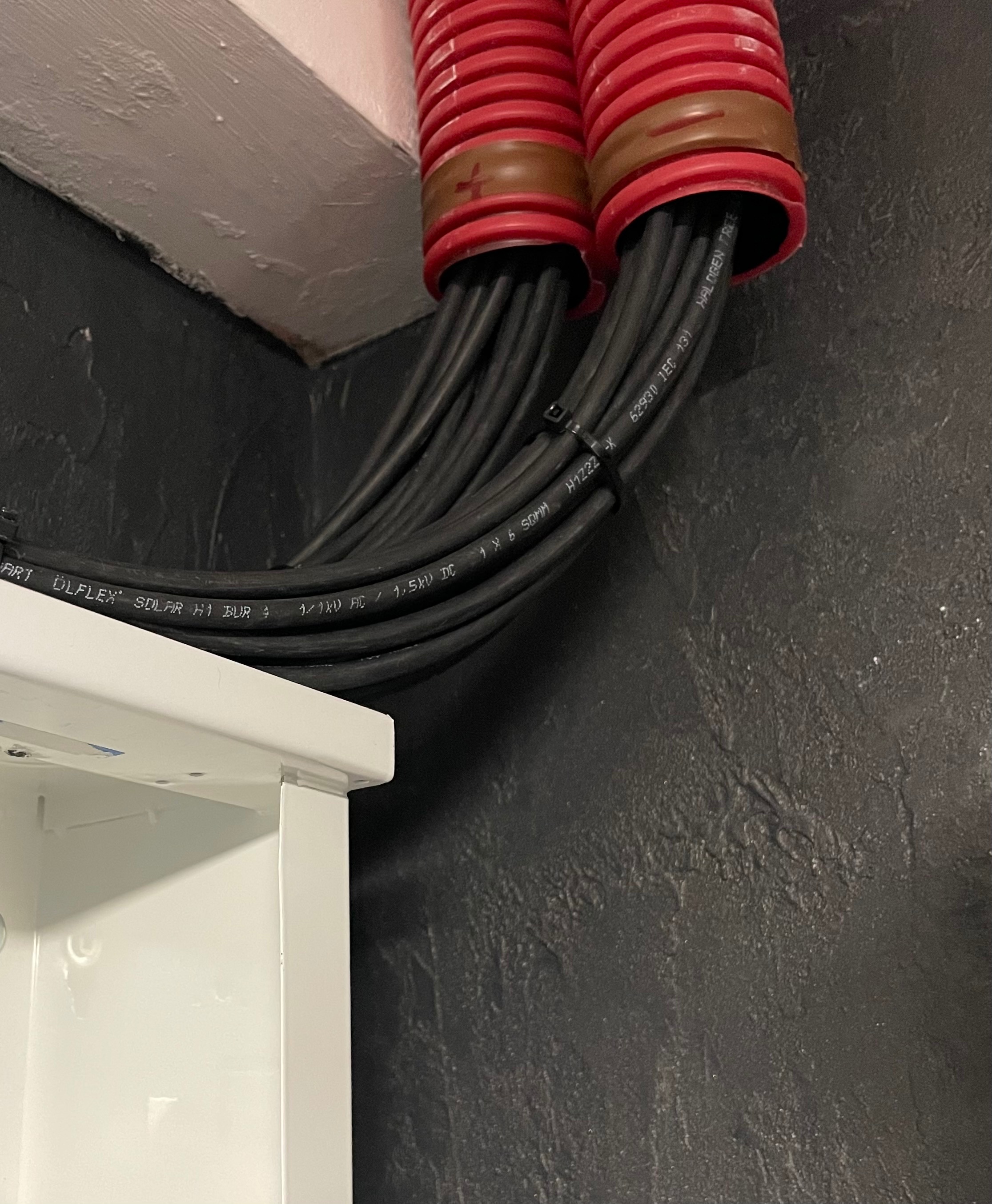

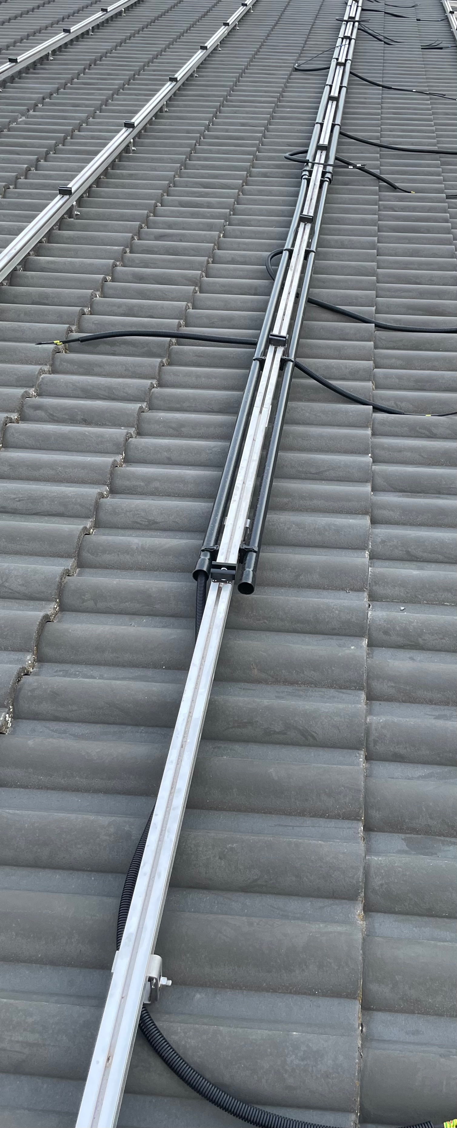

Kazdopadne u nas ted delali dva baraky firma v ulici a vesel tahaji kabely bez chranicek po profilech a barakem v chranicce ke stridaci vnitrkem a nikdo to neresi
Ja v posledni dobe nidky nevidel zlaby na strese a svody od panelu venkem. Je to spatne a vsem to je jedno

Ta černá nemá v označení UV, stačí si stáhnout ten datasheet, kde je jasně napsáno, že to není UV stabilní.
Že to někdo dělá špatně ještě přece neznamená, že si to člověk odrbe u sebe, ne?
Dokud nemáš plus a mínus u sebe, tak nemusíš mít ten žlab, musí být schované až vedení.
Což se ale pěkně pere s tím, když to člověk chce tahat kvůli smyčce.

Omlouvam se je to tahle nejak jsem se ukliknul https://www.kvelektro.cz/plastova-trubk ... 0-p1663271

Taham + a - celou trasu zvlast v trubkach vedle sebe.
Jak pises nerikam ze to je spravne ze firmy nedavaji ocelove zlaby ale bohuzel to je realita:(
