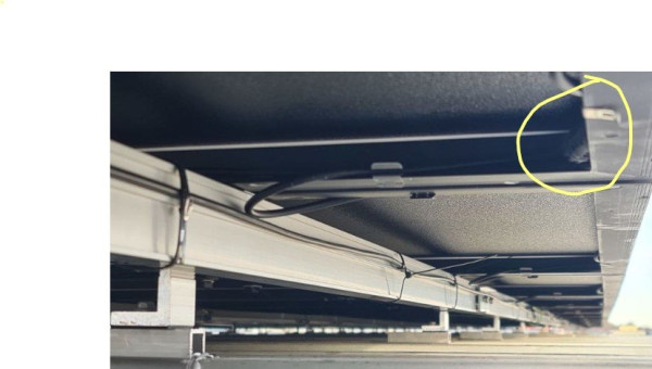

Trosku som sa v tejto oblasti pohol a mam hotovu konstrukciu na streche aj s uzemnenim. Cakam na kable a potom zacnem s instalciou panelov.
Tu ma napadla otazka: spojene MC4 konketory, mam vopchat do medzery medzi panelom a ramom? Alebo zavesit pod ram?
Na prvu by som tipoval, ze medzera je na to vhodna.
dakujem
EDIT: daky obrazok som nasiel tu:
dakujem

Dát tak,aby na ně nesvítilo slunce,aby je nstrhl sníh,aby při zahoření konektoru nebyly v kontaktu s krytinou a nebyly indukční smyčky.Zajišťovat raději CU pevným drátem,než elektrikářskou plastovou stahovačkou,která se rozpadne nebo se roztaví při nehodě .

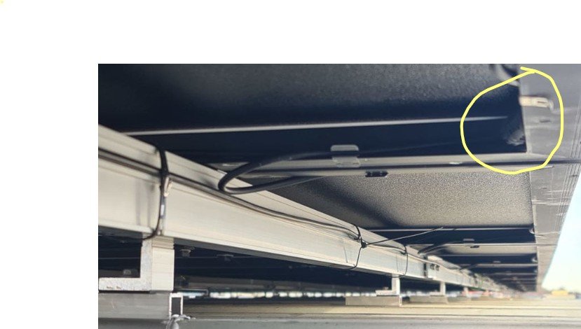

Ja používam nerezové spony na rám panelu tak ako je na fotke. Asi najlepšie riešenie.

Ok, cize mozem ich umiestit v medzere ramu. (Inac nejake prehrievanie im tam nehrozi?
A ano uchytavat ich budem najma nerezovymi sponami a mam aj nerezove pasky.
