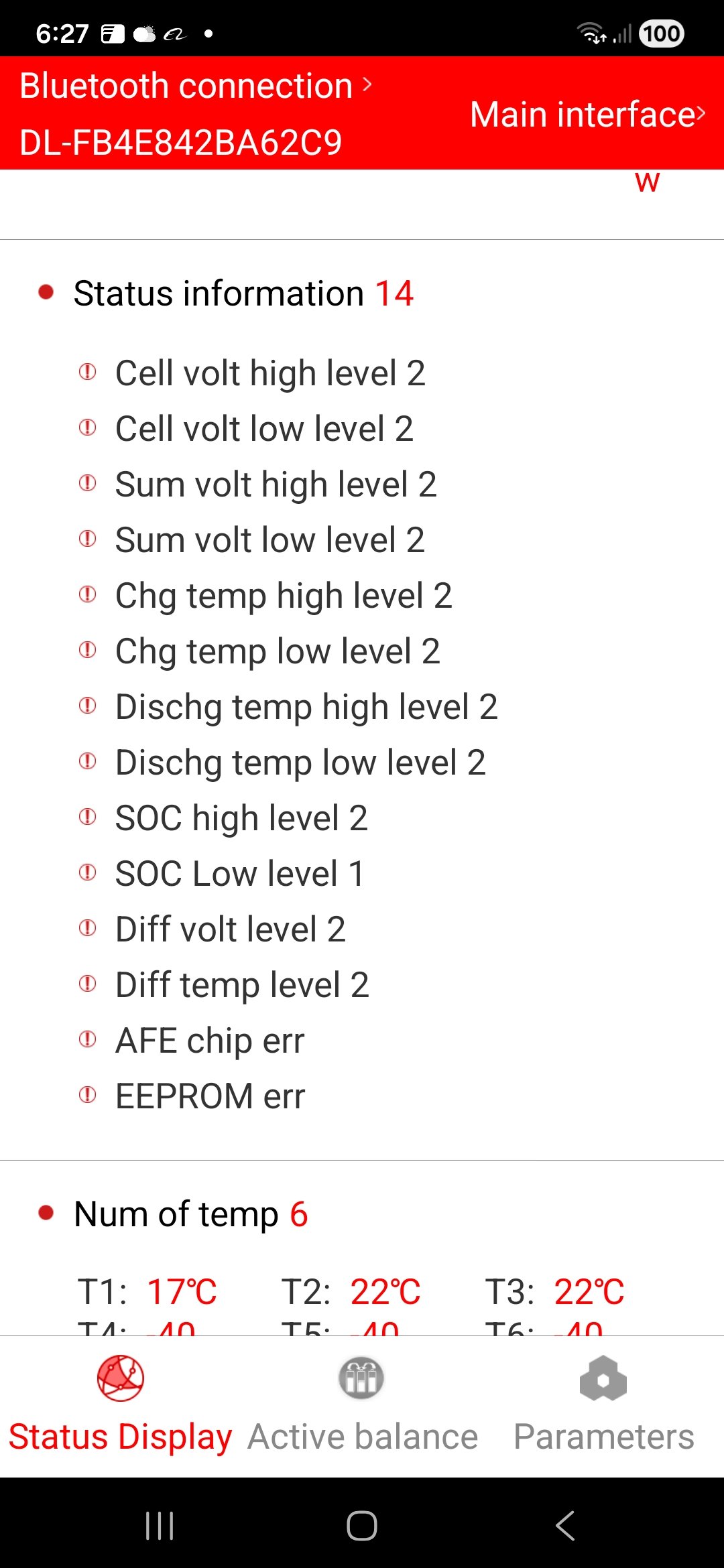

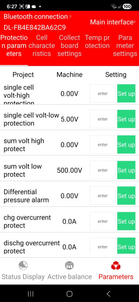

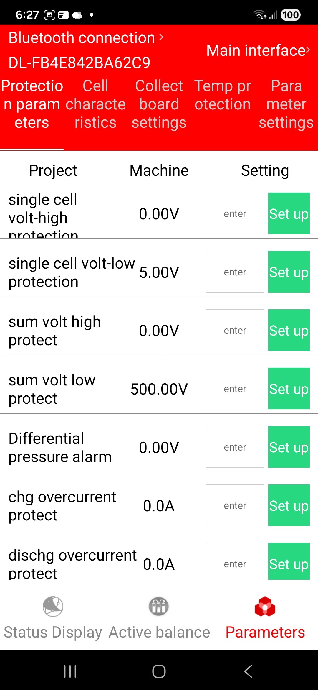

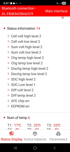

Tak mi po 5letech odešla BMS Daly.BMS prošla před 3 lety zkratem baterek a před 3 lety byla na opravĕ.Vypla se vymazala a nejde do ni nic uložit.Před pár dny jsem si všiml, že si občas zapla ventilátor a nemĕla k tomu důvod.S baterkama jsou opakovanè problémy, jsem zvědavý co s tim budou po 10letech dĕlat bĕžni uživatelé.

Re: Pokus o malou elektrárnu v garáži
Proč provozovat takovou BMS? Normální je takovou kritickou vadnou věc opravit třeba výměnou. Dá se to vysvětlit?Tak mi po 5letech odešla BMS Daly.BMS prošla před 3 lety zkratem baterek a před 3 lety byla na opravĕ.Vypla se vymazala a nejde do ni nic uložit.Před pár dny jsem si všiml, že si občas zapla ventilátor a nemĕla k tomu důvod.S baterkama jsou opakovanè problémy, jsem zvědavý co s tim budou po 10letech dĕlat bĕžni uživatelé.
Já ji poslal v záruce výrobci Daly do Činy asi 700kč poštovného.V té dobĕ stála cca 250A 16S 4000kč
Toto vypadá, že odešla.pamĕť.
