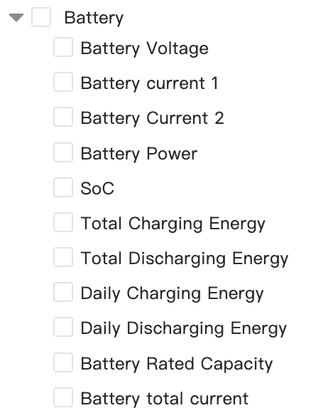

Deye cloud je celkem ok, prakticky mi vadí snad jen to, že nemá real-time data, ale 5 min intervaly, ale zas má notifikace do mobilní aplikace, tak se dozvím třeba o výpadku sítě. Osobně používám Solar Assistant + Deye cloud. Používám dodaný WiFi modul, co posílá data do DC, a SA se na něj dokáže připojit z lokální sítě. Fungovat bude měnič samozřejmě bez jakéhokoliv cloudu, místo WiFi modulu lze připojit RS232 nebo je uvnitř i RS485 a na netu se dá najít info ke komunikaci.
- SA mi vyhovuje především kvůli real-time datům a možnosti rychle měnit nastavení (to je v DC na přesdržku).
- DC má slušně zpracované statistiky, hlavně mám data rozdělená po fázích (to zas nemá SA)

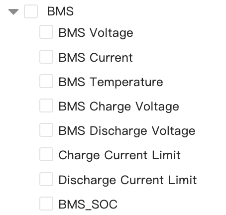

Například tam vůbec nejsou realtime data, jen refresh jednou za 5min.
Taky jsem tam nenašel možnost sledovat napětí článků, alespoň nejvyšší a nejnižší napětí článku vyčtené z BMS, jako to má Victron.
