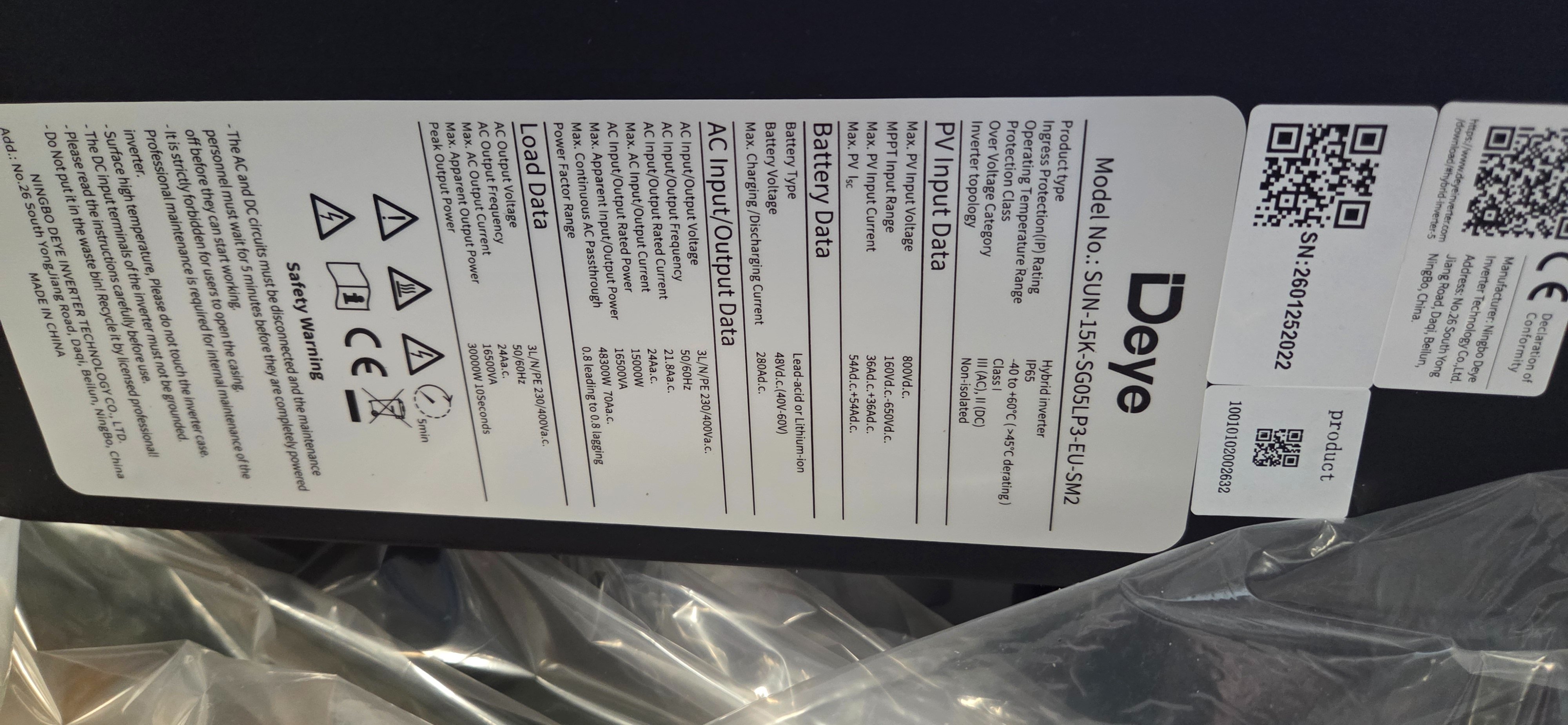

Nemám z náběhových proudů obavy.10sec by měl vydržet 30000W.To nějaký motůrek neshodí.Jábych ho měl navíc provozovat přifázovaný.Snad nebude kecat jako Victron.

Take tam mas uvedene nad 45 derating ...

To jo, ale těch 45 to dosáhne výrazně později než Multiplus. A Deye bude tišší.
Mně u Deye vadí spíše software (deyecloud), tak jsem zvědavý, jak se s tím popasuješ.

Co je na nĕm špatnĕ?

Je nutné ten jejich cloud používat? Nejsou tam nějaké další komunikační možnosti?

Deye cloud je celkem ok, prakticky mi vadí snad jen to, že nemá real-time data, ale 5 min intervaly, ale zas má notifikace do mobilní aplikace, tak se dozvím třeba o výpadku sítě. Osobně používám Solar Assistant + Deye cloud. Používám dodaný WiFi modul, co posílá data do DC, a SA se na něj dokáže připojit z lokální sítě. Fungovat bude měnič samozřejmě bez jakéhokoliv cloudu, místo WiFi modulu lze připojit RS232 nebo je uvnitř i RS485 a na netu se dá najít info ke komunikaci.
- SA mi vyhovuje především kvůli real-time datům a možnosti rychle měnit nastavení (to je v DC na přesdržku).
- DC má slušně zpracované statistiky, hlavně mám data rozdělená po fázích (to zas nemá SA)
