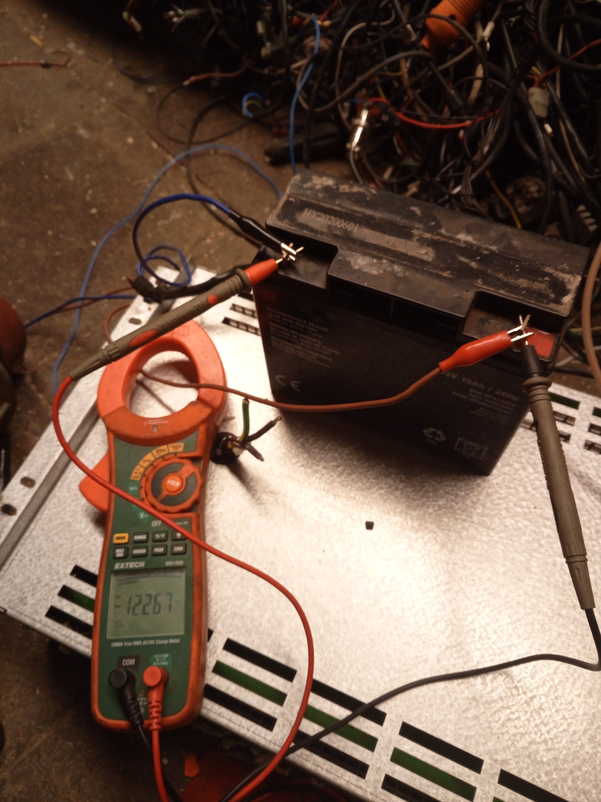

A teď zkus, co stejný měřák ukáže na DC a AC rozsahu když na baterku připojíš jen odpor, kde pak jistě nebude mít proud žádnou AC složku.

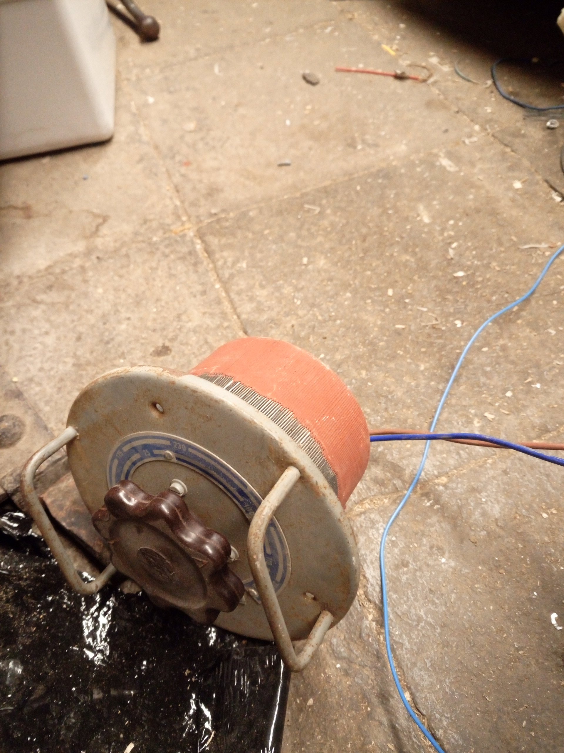

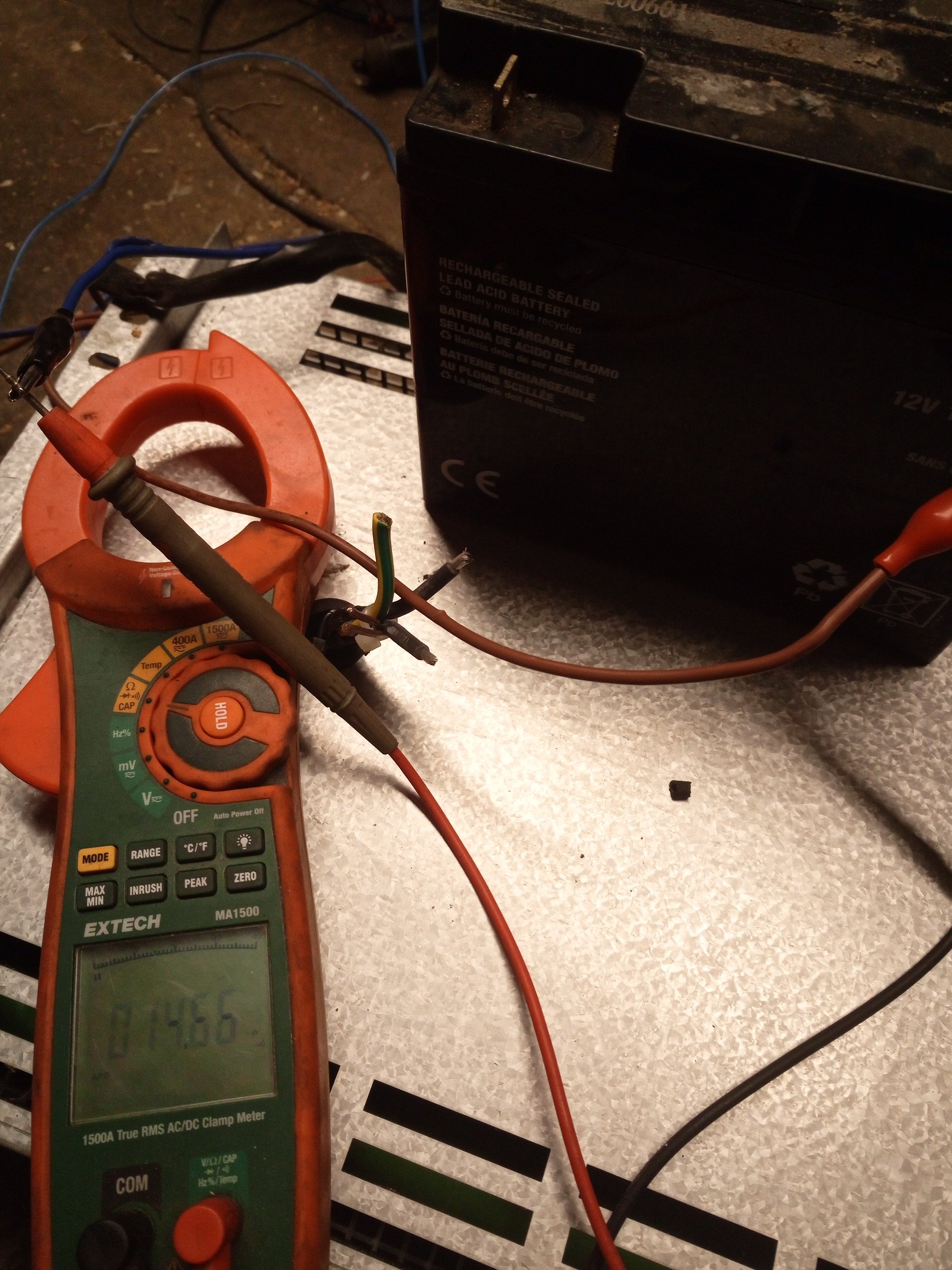

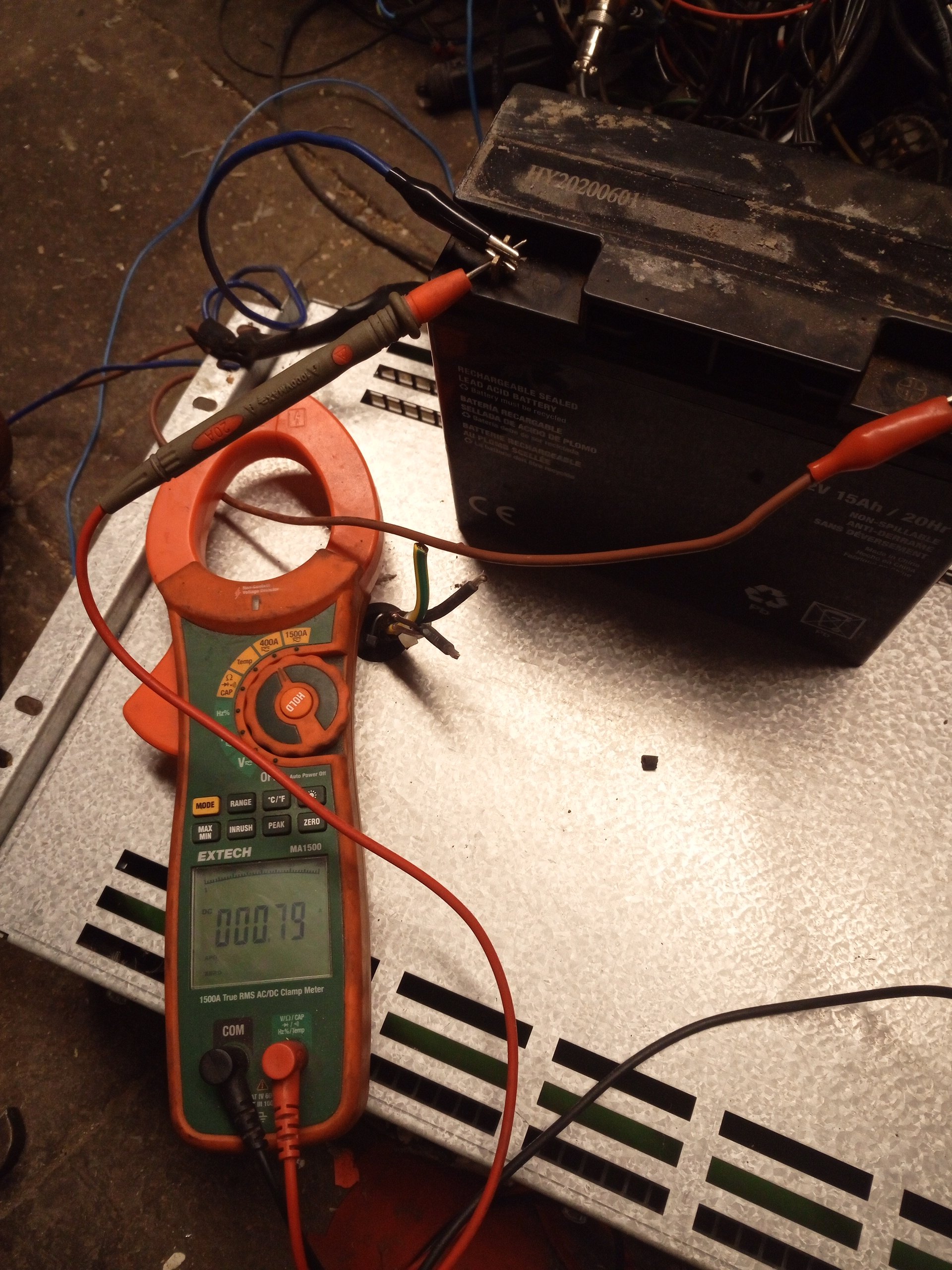

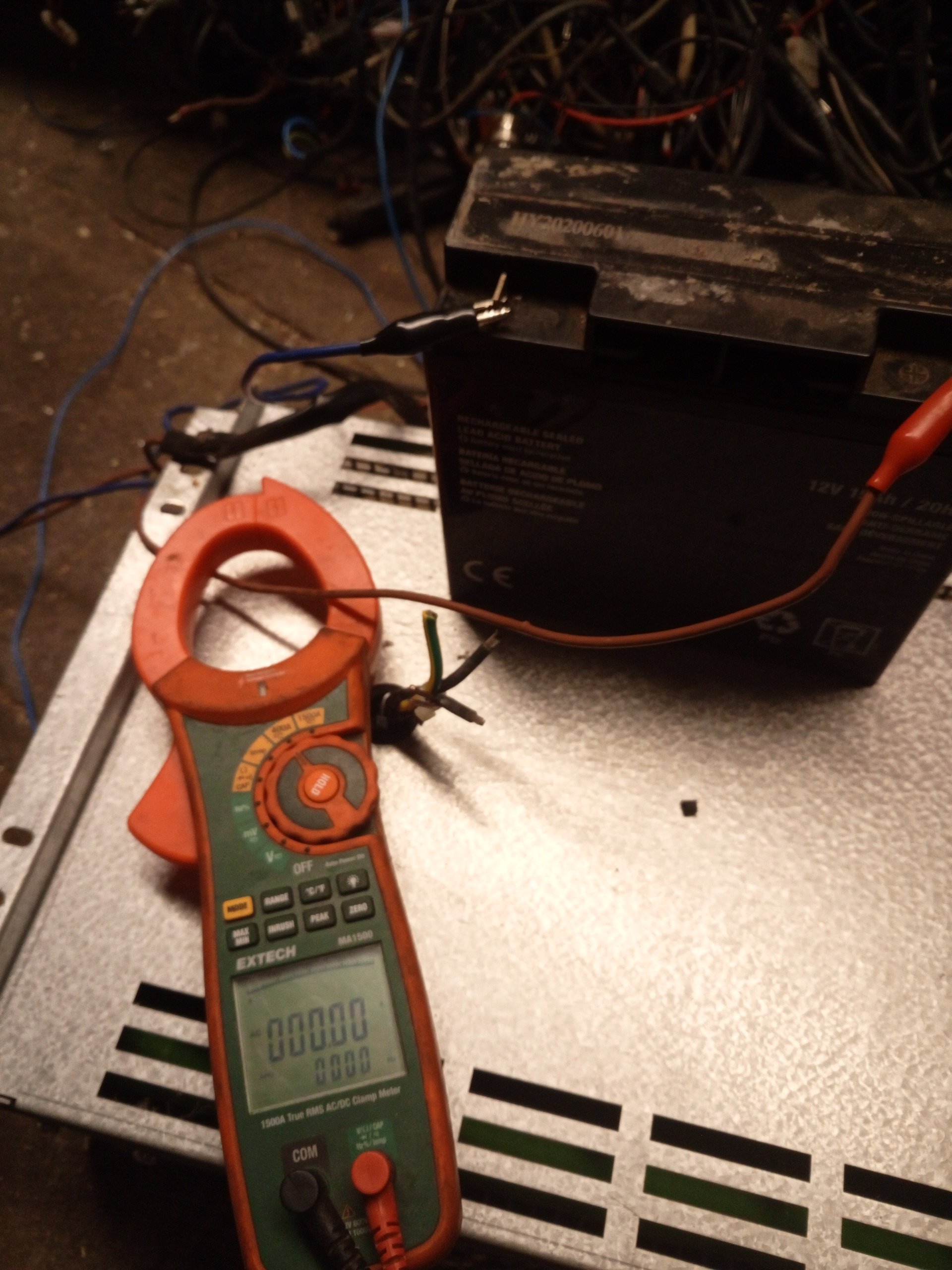

Nastavení na reostatu asi14,6Ω, 12V baterie, AC nula, zbytek na obrázcích.Mex píše: pon dub 27, 2026 4:45 pmA teď zkus, co stejný měřák ukáže na DC a AC rozsahu když na baterku připojíš jen odpor, kde pak jistě nebude mít proud žádnou AC složku.
