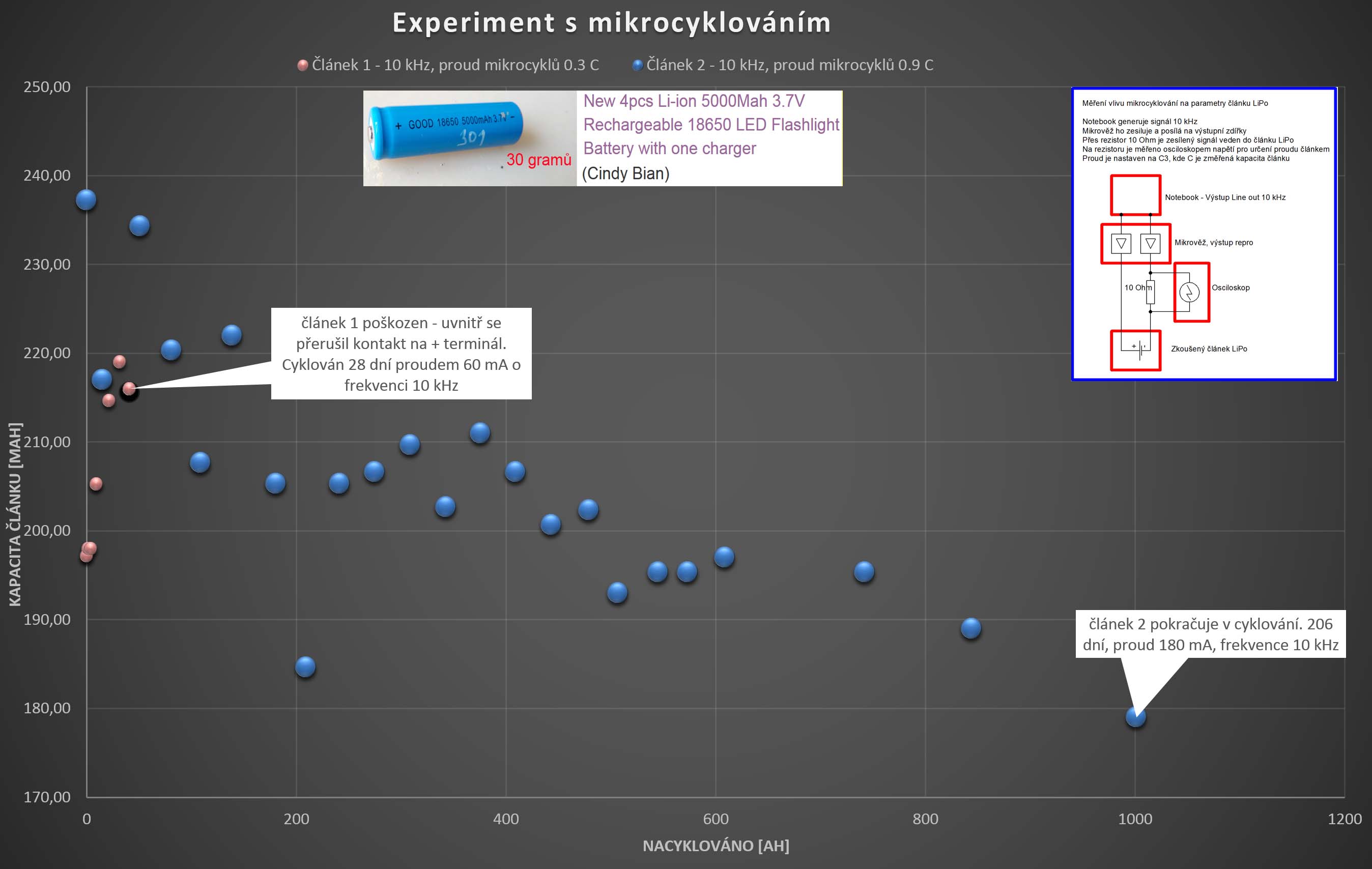

Trápím dál zbývající článek střídavým sinus napětím, které simuluje reálné mikrocyklování nabité baterie způsobené připojeným měničem nebo regulátorem. V předchozím grafu jsem měl chybu v jedné hodnoté, tady je to snad vše opraveno. Neděje se snad nic katastrofického, vypadá to, že kapacita pomalu klesá. Tak jednou týdně test přeruším, abych změřil kapacitu (uvedený je průměr ze 3 hodnot) a měřím taky vnitřní odpor (zatím nic zajímavého, tak neuvádím)

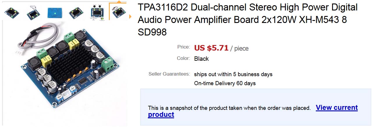

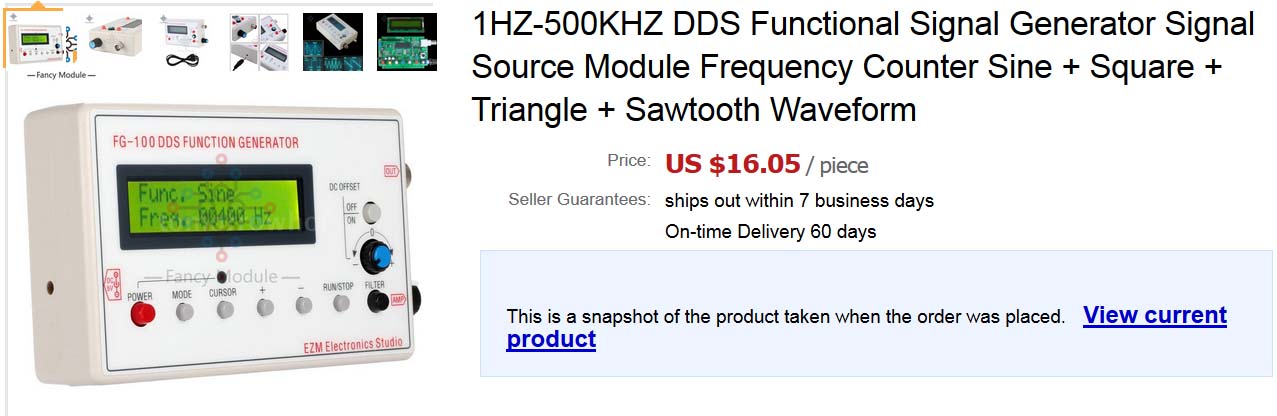

A udělal jsem si radost a koupil pár zajímavých zbytečností, které se tady využily, abych nemusel používat notebook a audio soupravu ke generování signálu a zatěžování článku:
1. Signálový generátor 2. Audio zesilovač pracující v módu "D" 3. A nějaký zdroj 230V/24Vpro daný zesilovač

Ako pokračuje test ? Som echt zvedavý, mohol by si prosím referovať ?

Test pokračuje, jen už kontrolu nedělám každý týden, ale méně často. Nacyklováno je přes 200 dnů a snad začíná stoupat vnitřní odpor a klesat kapacita. Pokud bych test začal znovu, tak bych už na začátku začal s články, které jsou v pořádku a ne tady s těmi, které byly nějaké čínské šmejdy.
