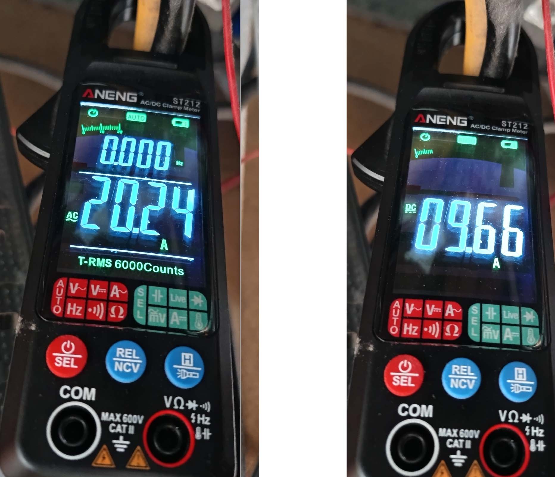

Kdo má klešťák měřící i DC proud, může se i bez osciloskopu podívat na proudy do baterie. Tady mám
1. DC 9.66 A
2. AC 20.24 A.
Tedy opět je vidět, že proud baterií mění směr.
1. DC 9.66 A
2. AC 20.24 A.
- Příspěvky: 2043
- Reputace:385
Re: Vliv mikrocyklování na životnost
A teď zkus, co stejný měřák ukáže na DC a AC rozsahu když na baterku připojíš jen odpor, kde pak jistě nebude mít proud žádnou AC složku.
