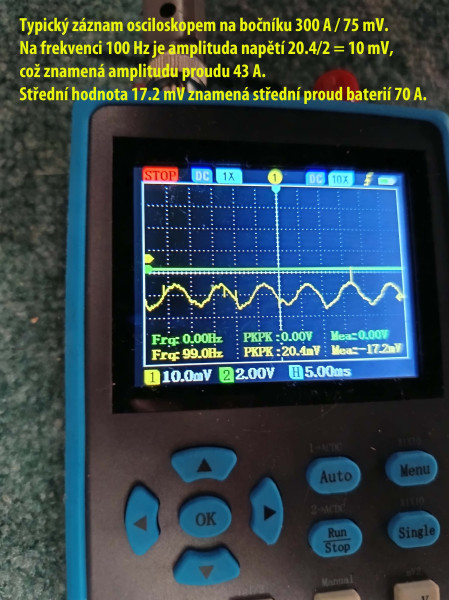

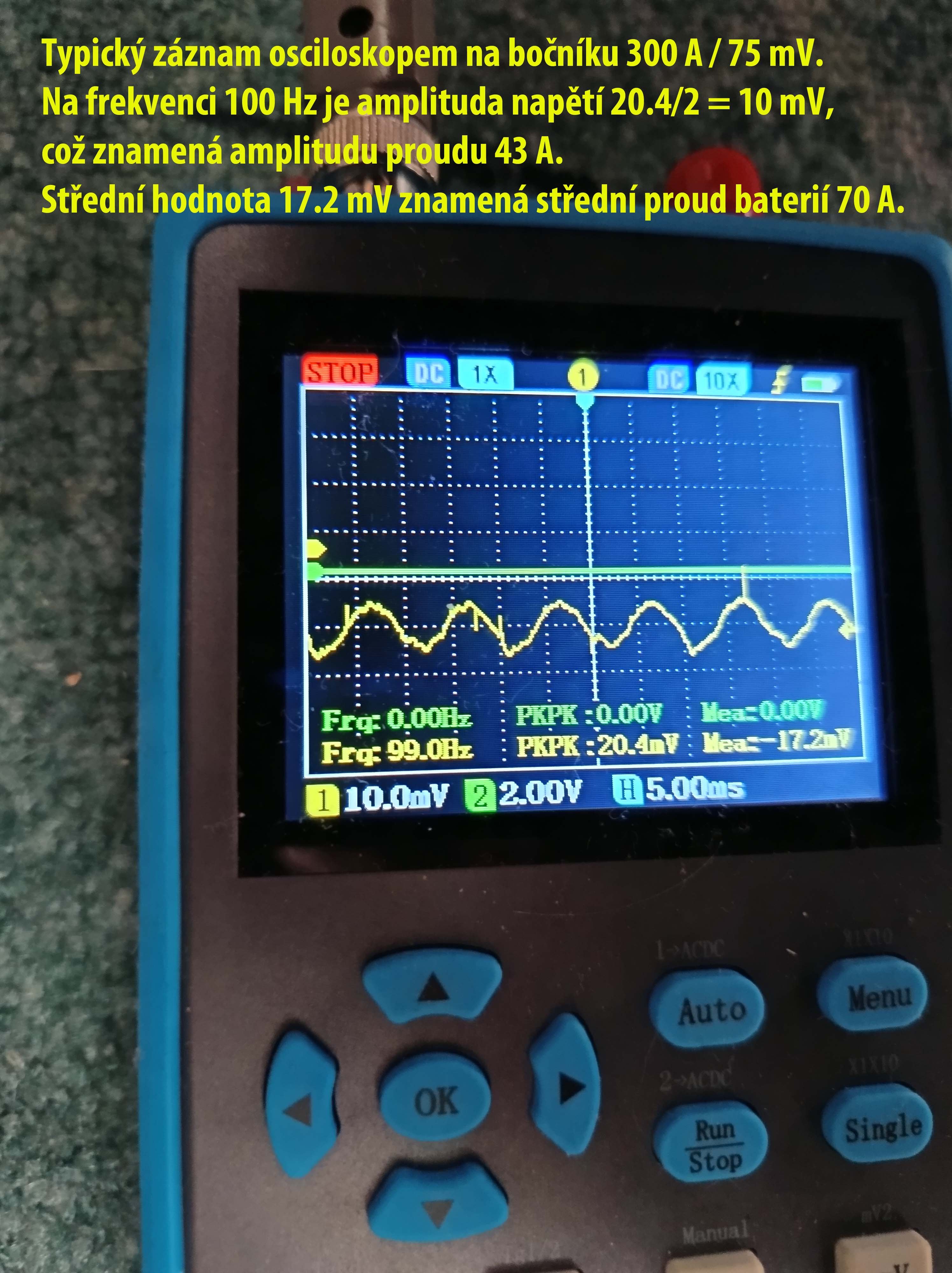

Baterie mám zapojené přes bočník 300 A / 75 mV (je to část samodomo smartshuntu). Na bočník mohu připojit osciloskop a podívat se, jak na něm lítá napětí. Něco zajímavého se děje na 100 Hz (tady si měniče odebírají co potřebují pro generování AC 230V) a pak dlouho nic až kolem 30 MHz (těžko říct, co to je).
Na těch 100 Hz ale klidně může probíhat mikrocyklování, třeba i při nabité baterii, kdy se s danou frekvencí mění směr proudu a ionty lithia cestují mezi elektrodami baterie sem a tam.
Spotřebiče cca 5 kW tak u mě způsobují kolísání proudu baterií s amplitudou 40 A.

Jj tohle dělá přesně i Multiplus, chtělo by to asi přidat kondenzátory na vstup měniče, jestli by to dokázali vyhladit.

Bez dalsich uprav tezko. Baterie ma nizkou impedanci a pripojeni k menici vetsinou jsou silne kable. Musela by se tam dat nejak indukcnost nebo pouzit slabsi kable, aby tam vznikl nejaky druh filtru RLC.
V tomhle maji vyhodu menice, kde se dela vyssi napeti na DC bus. Ale jestli je tohle vubec nejaky problem pro baterie, kdyz ty vlny nepresahujou zadne specifikace baterii nevim. Spis ne.

To asi logicky nejde vyhladit. Jak vyhladit? Proud teče takto a jinak to nejde, i kdyby tam bylo kondenzátorů kolik libo. Vyrábí se střídavý napětí a střídavý proud. Co by to vyrábělo kdyby proud ukazoval rovně?

Vyhladit by to samozřejmě šlo, ale už tu zaznělo, jak velké by musely být kondenzátory a jak malý by musel být jejich celkový ESR, aby to fungovalo.
viewtopic.php?t=15182&start=140#p289492
Že z toho leze střídavý proud je celkem nepodstatné, dokud má v každém okamžiku proud stejné znaménko jako napětí, znamená to tok energie z baterií do měniče a to je to podstatné. Jasně, je-li tam kombi měnič s MPPT, může odběr střídače na špičce amplitudy (proudové i napěťové) překročit dodávku z MPPT a pak nastává mikrocyklování (nebo spíše už nanocyklování) článků.
Jasně, někdo může namítnout, že tam může být spotřeba s indukční nebo kapacitní charakteristikou, která posouvá proud vůči napětí. Jo, pak je otázka, jak je ten měnič vnitřně navrhnut, může tu jalovinu, co se do něj vrací, pálit na nějakém odporu, uložit v kondenzátorech/cívkách nebo po usměrnění vracet do DC části.
