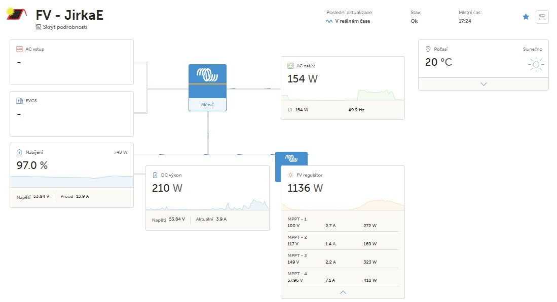

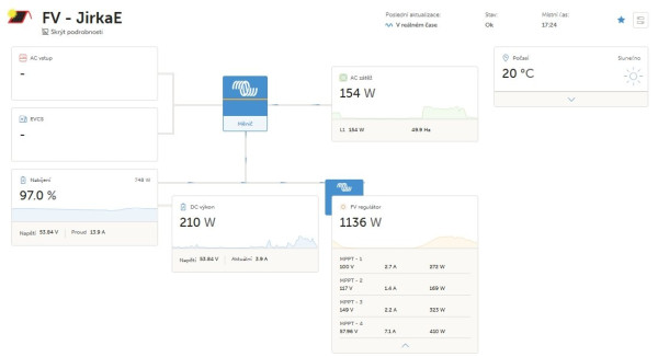

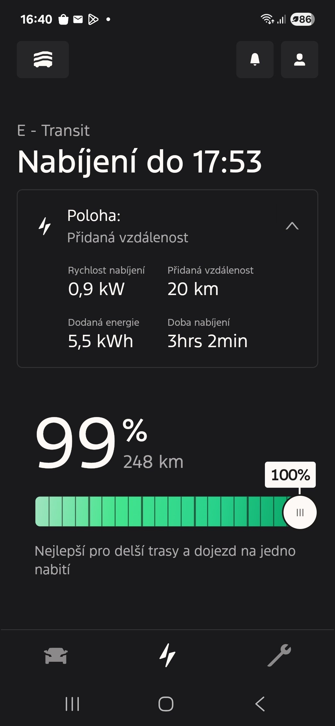

Re: Jirkova FVE
Začínám pomalu s přebytky do auta = konečně (sviňa nenažraná
Tak si to budu i měřit a nakonec tu část z FV i zveřejnit
(zas je to zásuvka Tuya 16A - jako u regulátoru Sapro
Začnu samozřejmě po troškách na prodlužovák a až bude víc, dám i silnější kabel a zkusím víc Amper.
Výhoda té čínské levné mrchy je ta, že narozdíl od dražší 3F verze můžu vytěžovat opravdu ON/OFF aniž by to narušilo spojení a komunikaci s autem.
Ta třífázová to neumí a pokud to vypnu stykačem - byť jedu jen na 1F - tak už to zpět nejde připojit a auto hodí chybu.
Malá ukázka na obrázku ale přidal jsem to na web dole do podpisu
nyní tam mám 15W žárovku, blikal sem si a zkoušel už nastavit vytěžování skrz HA.
PS: zas mě pomáhala paní umělá = chatgpt.com - natürlich

Nabíjení e-auta je úplně nový prvek naší domácnosti - ve 20,15h sem přivezl děti z treninku a strčil auto do zásuvky
Je 5,40 ráno a stále to tam valí

LIVE z aplikace mobilu - smát se či plakat ? ANO - smát i když jsou ta čísla děsivá - čísla na účtence z ,,benzínky" jsou děsivější
Cca 2 měsíce - najeto 4068km....
Přepočet energie ze sítě, v tento moment, včetně všech poplatků na 1 kWh je u nás přibližně 0,33Euro/kWh od února, předtím to vyšlo na 0,39Euro/kWh = ten rozdíl který vznikl se vyplatí přiznat až do dalšího zúčtovacího období

Dnes to už poprvé nebyl test, ale cílené využití malého přebytku - rovnou z MPPT do měniče
Dotáhla to nabíječka snižujícím se výkonem zpět na 100% a zase vypnula.
Nemám velké přebytky ale každý ,,prdek" se počítá a za rok sečte do pěkné sumičky
5,5kWh na den zas tak málo není a na ježdění ,,okolo komína" stačí.
Dva panely otočené na západ z bývalé balkonovky = MPPT-4 - ještě v 17,30 = západní fasáda rozhodně dává smysl hlavně v zimě stejně jako ,,pár" panelů na plot stejným směrem
