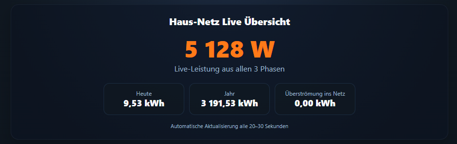

nyní také na webu online... Energie z pekla
http://188.245.253.2:5050/ nyní auto v zásuvce - pomalu, aby bylo plné do rána...
Z FV zatím stále málo, sotva vyjdeme

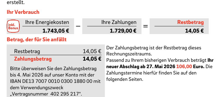

Vyučtování letos napadat nebudu - protože ho mají opět špatně - jenže nyní obráceně - tak budu ticho a dobrovolně si zvednu zálohy zpět - chybí jim tam asi 1300kWh.
Letos se nikdo ani neobtěžoval poslat tu informační kartu s qr-kodem na odečítání stavu, prostě to odhadují.
El.měr nikdo 10let neviděl...
