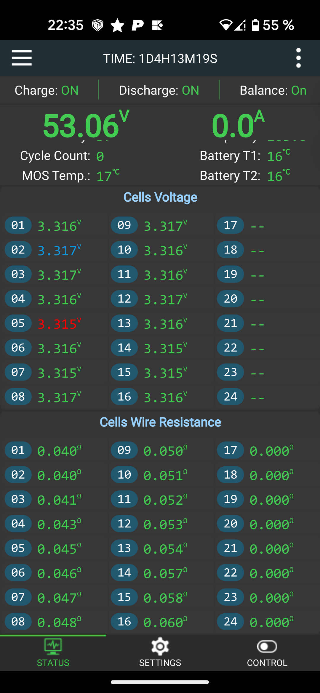

Teď se na to dívám, a BMS mi píše hodnoty 0.068 až 0.077. Prej ohm, nebo nevím čeho, ale dýlka drátu na to fakt nemá vliv, to by první a poslední musely být nejmenší, a 8 a 9 největší, a to fakt není, viz foto: je to v XR07 bedně, a tam ty první články mají dráty dýlky cca 30cm a ty nejdelší skoro metr. Navíc víceméně na DPS neširokém spoji. Tady fakt nějakou takovou tendenci nárůstu od prvního po 8 pak zase poklesu, nenajdeš. A že má č.9 nejvíc? to je podle mě ta delší propojka mezi dvěma řadama baterek. Stejný odpory to ukazuje u 1 a 12, nebo u 5 a 11 , a tam je rozdíl dýlky k BMS fakt závažnej... Navíc značná část té dýlky je v bedně 2mm širokej spoj na DPS tloušťky 35um, tj průřez 0,07mm2. Drátky origo u BMS mají min. 0.25, spíš 0.35.
Můžu dodat i hodnoty z dalších BMS, kde je to drátama, třeba tohle: a tohle je podle mě o tom, že tady mám lepší propojky, protože to jsou starý winstony s M8 šteftama, dobře očištěný plošky a měděný propojky ze tří 0.8mm plechů + velká podložka pod matkou. U té první jsou to ty poniklovaný, co dodávají k těm moderním článkům, co mají jenom M6 štefty, co se musí dotahovat jenom na 2Nm, kdežto ty M8 v hliníku jsem radostně dotahoval na 20Nm, a to si myslím, že by to vydrželo i víc (jsou to štefty zašroubovaný do hliníku/ mědi až na doraz dolů, aby to držela co největší část závitu). Pokud by to měly být odpory těch drátků/ cest na dps, tak tam budou výrazně jiný hodnoty, 0.6m cesty na DPS bude mít jistě 0.1 ohmu, a naopak 10cm cesty na dps bude mít 25 miliohm, podobně 0.25mm drátky, 0.6m má odpor 0.042 ohm, 20cm má 0.014 ohm. Takový hodnoty tam nikde nevidím, ani tak malý, ani tak velký. a hlavně mezi něma nejsou takový rozdíly, jako jsou rozdílný průřezy. Takže jsou dvě možnosti (a nebo i víc

Mě ukazují JK odpory balančních vodičů asi správně, nejblíže je 1 a délka vodičů k 16 postupně roste.
- Valdano
- Příspěvky: 2398
- Reputace:307
- Lokalita: Česká Lípa
Re: FW JK BMS JK-PB2A16S20P
Mezi vodičem od prvního a posledního článku máte rozdíl 20 miliohmů. Pokud byste měl měděné balanční vodiče (lanka) o průřezu 0,5 mm2 tj. průměr jádra cca 0,8 mm tak ty mají na 1 cm vodiče odpor cca 0,36 miliohmu. Pokud bychom pominuli přechodové odpory pak při zmíněném rozdílu 20 miliohmů by to znamenalo, že vodič od posledního článku je o cca 55,6 cm delší než vodič od prvního článku. Při menším rozdílu zmíněných vodičů v délce jde zbytek za přechodovými odpory v cestě a odporem očka. Dle obrázku tam máte větší rozdíl v délce balančních vodičů tj. asi mají jiný (menší) průměr.
